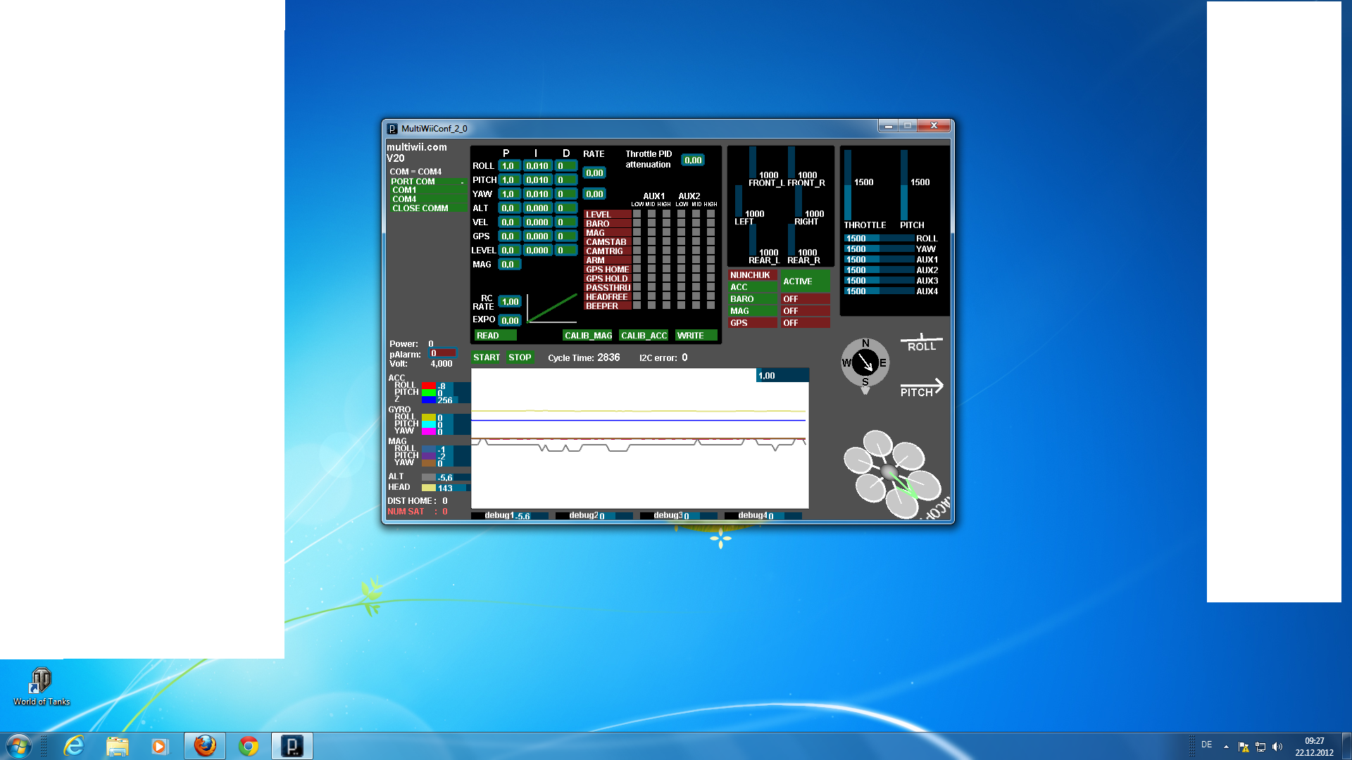

#84 Re: FlyDuSpider Software HILFE
Also GUI Screenshot ist dieser hier, verbaut sind AXI 2217/20 & HK Regler 15-18A
Beim GUI habe ich auf READ geklickt sonst würden die Daten nicht einspringen, das Problem erklärte ich bereite das ich öfter ein Verbindungsabbruch hatte da der Treiber nicht so ganz ok zu sein schien,,,
- Gui.png (1.02 MiB) 676 mal betrachtet
#85 Re: FlyDuSpider Software HILFE
Also mti den Werten fliegt eigentlich kein Copter sondern ist schwammig wie´n nasses Handtuch, da greift ja keine Regelung. Spiel mal ein anderes Sketch auf - was ist egal - und danach das vom Copter wieder, dann hast du die Defaults, da liegt P um 4.0 oder so und die I und D-Werte passen i.d.r. auch .
Die Rollraten kannst du dahinter in dem Feld "Rate" einstellen, indem du einen Wert von > 0.00 eingibst und < 0.99 . Bei meinen fliege ich meist Raten um 0.60 bis 0.70 ( 60...70% ) und das geht recht knackig, noch mehr ist schon wieder schwer zuhandlen.
Auf jeden Fall solltest du mti den Default PID-Werten erstmal einen stabil schwebenden Copter haben - ist das nicht der Fall ( also zitten, wobbeln, aufschaukeln bei Lastwechseln ) sollte man erstmal noch die mechanischen Feinheiten checken ( Unwucht Motoren / Propeller / Prop-Mitnehmer ) und wenn alle Stricke reißen im Sketch den Wert für de Low-Pass-Filter der verwendeten Gyro-Einheit mal schrittweise runtersetzen, bis das Teil erstmal vernünftig "normal" fliegt und stabil schwebt. Dann geht man an die Rollraten ran.
Und wenn die trotz hoher "Rate"-Werte immer noch zu gering sein sollten kannst du die RC-Rate noch hochsetzen ( über 100 ) , ist wie DualRate im Sender, allerdings geht halt nicht mehr als 100% - aber ich denke, damit solltest du brauchbare Ergebnisse erzielen können.
