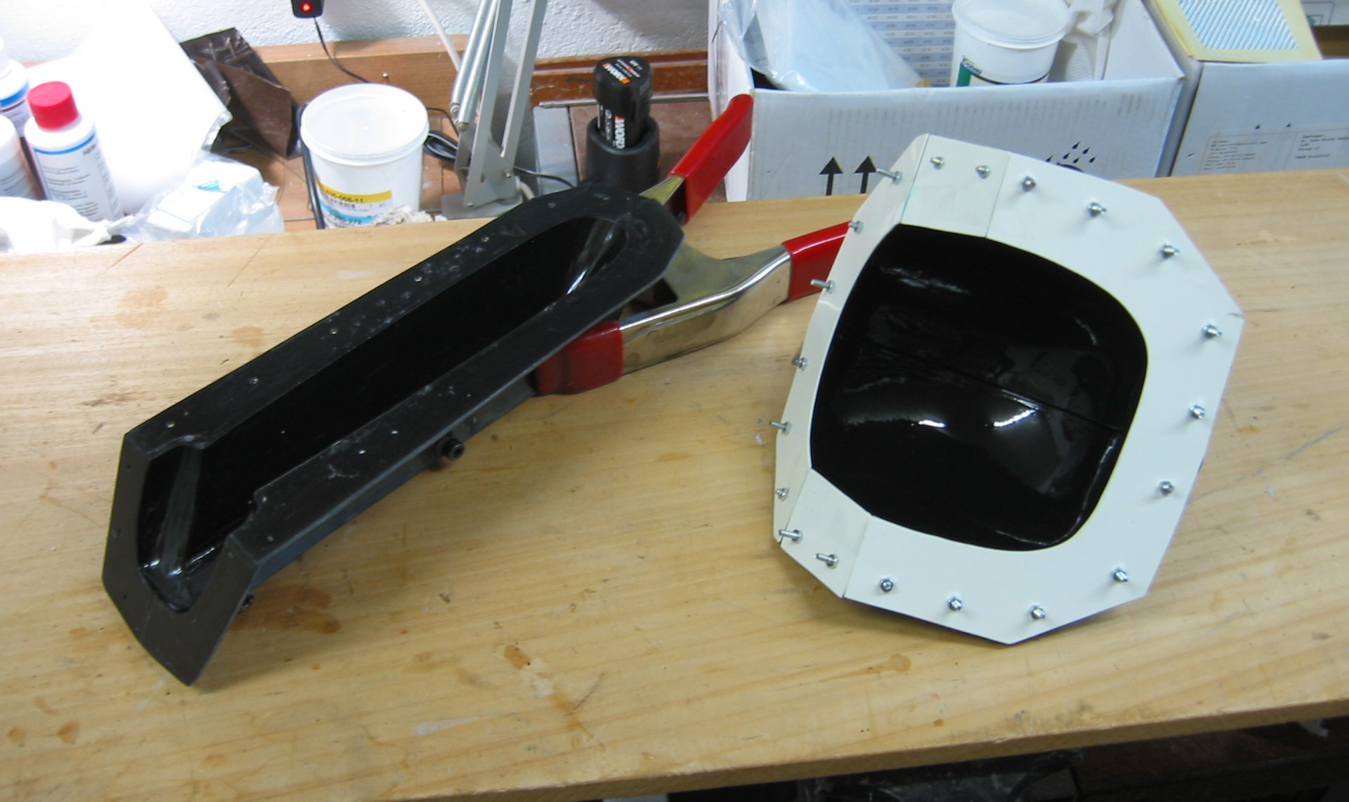

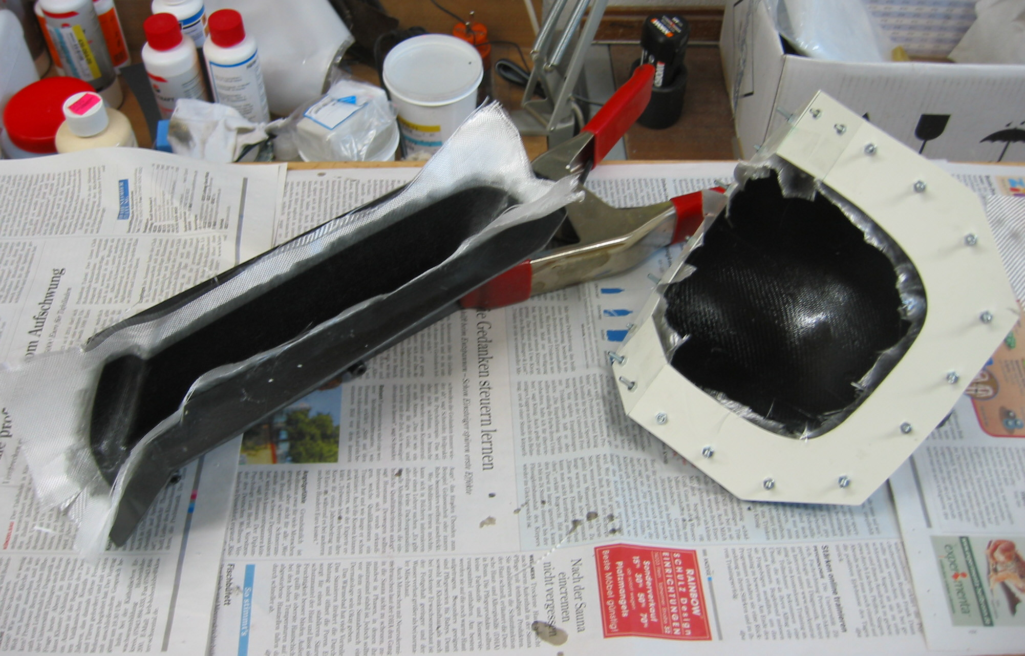

heute habe ich die ersten Laminierversuche gestartet. Mit der Form des Seitenleitwerks und der Rumpfnase. Beim Seitenleitwerk habe ich die Flansche weggelassen, sonst bekomme ich das Heckrohr nicht montiert. Da werde ich wohl eine Überlappung zum Hauptrumpf erstellen.
Die weissen Platten zur Anformung der innenliegenden Flansche bei der Rumpfnase sind aus Hochglanz-PP. Das hatte ich noch rumliegen. Bin mal gespannt, ob die Ecken der Flansche ordentlich werden. Ggf. muss ich meine Laminierstrategie ändern.
Gruß Dieter

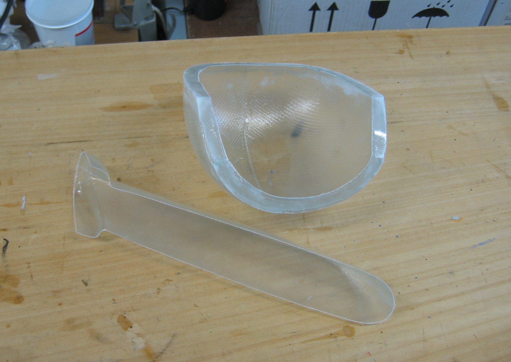

habe heute die ersten Teile entformt. Das Seitenleitwerk sieht recht passabel aus. Die Rumpfnase eigentlich auch, aber in den Flanschecken hat sich das Gewebe teilweise etwas abgelöst. Da werde ich meinen "Prozess" ändern. Ich hatte zwar ein klein wenig "Mumpe" in die Ecken geschmiert, aber beim Einlegen des Laminats ist die teilweise wieder herausgedrückt worden. Vielleicht wäre es besser gewesen, wenn die schon ein wenig angeliert hätte. Was gar nicht geht ist das Einlegen des Glasgewebes in einem Stück. Man bekommt das nicht faltenfrei in die Knubbelnase. Insbesondere im Flanschbereich gibt es Falten und in Folge wieder Ablösungen. Also werde ich den Flansch bei der nächsten Abformung aus Gewebestreifen aufbauen und anschließend das Restgewebe nur bis in die Ecke ragen lassen.
Von der Steifigkeit der Strukturen bin ich aber extrem überrascht. Das Seitenleitwerk habe ich aufgebaut aus einer Lage 163 g/qm Köper und einer Lage 80 g/qm Leinwand. Die Rumpfnase hat zwei Lagen 163 g/qm Köper bekommen. Das Seitenleitwerk wiegt 14 g, die Rumpfnase 30 g und da ist noch Luft nach unten. Die Harzmenge kann auch noch reduziert werden.

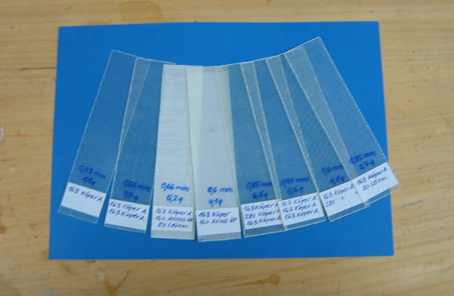

Ich hatte vorher Laminerversuche mit unterschiedlichen Gewebelagen gemacht, aber die Teststreifen sind mit der Realität gekrümmter Flächen nicht zu vergleichen. Die Krümmungen wirken enorm steifigkeitserhöhend - wurde ja auch schon diskutiert.
Etwas unschlüssig bin ich den Aufbau des Hauptrumpfes betreffend. Ich hätte jetzt mal zwei Lagen 163 g/qm Köper vorgesehen. Zumindest im vorderen Bereich. Im "Schwanz" reicht sicher auch eine Lage.
Wie ist den so eure Erfahrung? Welcher Lagenaufbau wäre zweckmäßig?

Hi Dieter.
Mal nen Vorschlag für die Rumpfnase:
Lass mal die Flanschbretter weg und säge Dir vorher einen Ringspant mit ca. 0,5mm Untermaß aus. Das Gewebe lässt Du überstehen und klebst den Ringspant mit ein bisschen Mumpe ein, wenn das Harz noch klebrig ist. So sparst Du Dir das Umlegen des Gewebes und die Steifigkeit sollte ebenso gut sein.
