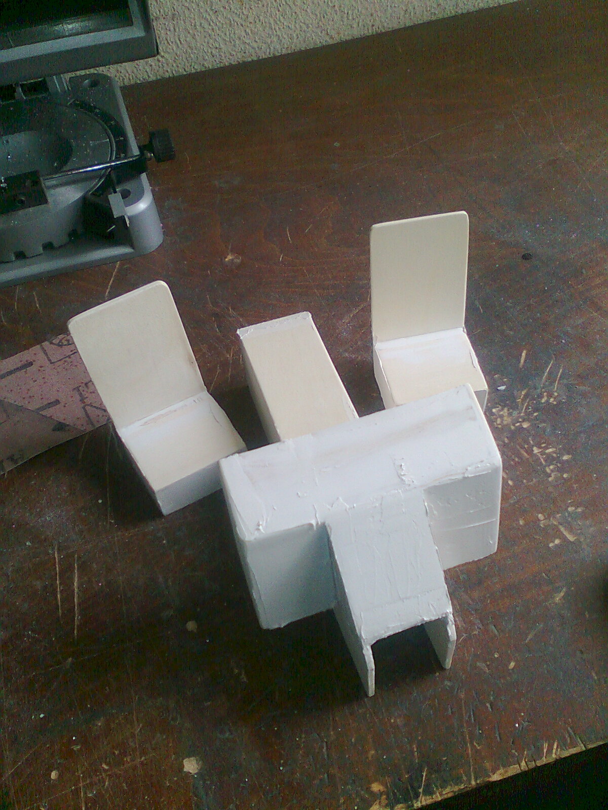

update:
Decals sind drauf!
Cockpit ist im Bau.
Nur der Rohbau zu sehen.
wird natürlich noch verschliffen, gespachtelt, lackiert und teilweise mit Stoff und Leder überzogen.
Hier geht es die nächsten Tage weiter...

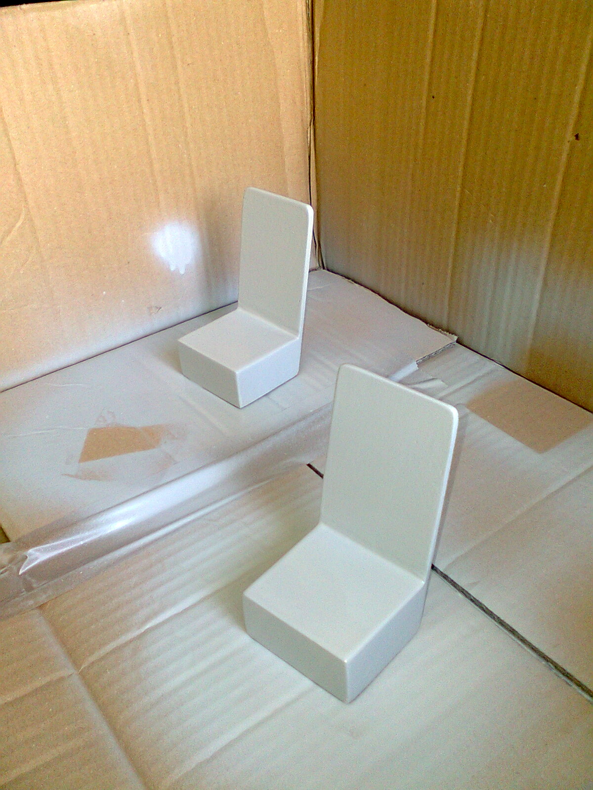

heute etwas Zeit gehabt.
kurzes Update:
am Cockpit gehts voran.
Und mal eben noch 2 Akkuladungen verflogen und alles getestet nach dem Zusammenbau nach der Lackierung!
no pain no gain

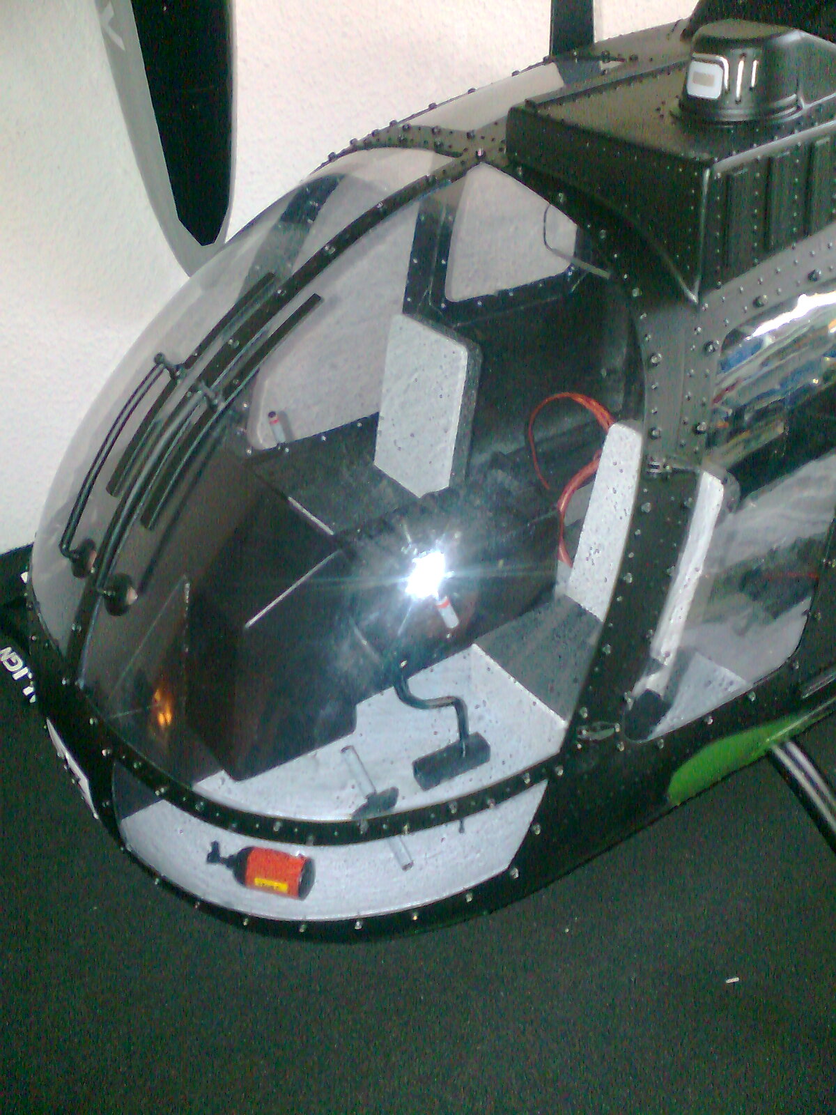

#83 Re: Bo105 - PAH - 1,8m - T-Rex 700
Beitrag von Hummerfresse »
update Cockpit
no pain no gain

#84 Re: Bo105 - PAH - 1,8m - T-Rex 700
Beitrag von T-Rex 550 »
:shock: :shock: :shock: :shock:
geilomat........................das teil is ja ma gaaaaaaaaaaaaaaaanz groooooooßes kino :thumbright: :thumbright: :thumbright: :thumbright:

Manuel,
wie und wo lackierst Du, auf dem Balkon oder gut gelüftet im Bastelkeller, denke mal alles mit der Spraydose oder?
Hammer Baubericht, echt Klasse!
Beste Grüße
Rainer

#86 Re: Bo105 - PAH - 1,8m - T-Rex 700
Hallo!
ich lackiere alles mit Sprühdose.
Details wie weathering usw. mache ich dann mit der Airbrush.
Lackiert wird im Winter meist im Keller. Vorher decke ich da aber alles ab, damit der Sprühnebel nicht alles versaut. :)
Im Sommer lackiere ich auch oft draußen, (wie z.B. bei der Bo105) wenn es windstill ist.
kleinere Arbeiten wie z.B. so Cockpitteile usw. lackiere ich auch oft direkt im Bastelraum.
Lege mir dazu dann nen großen Karton hin, der fängt dann schon 80% vom Sprühnebel ein :-)
no pain no gain

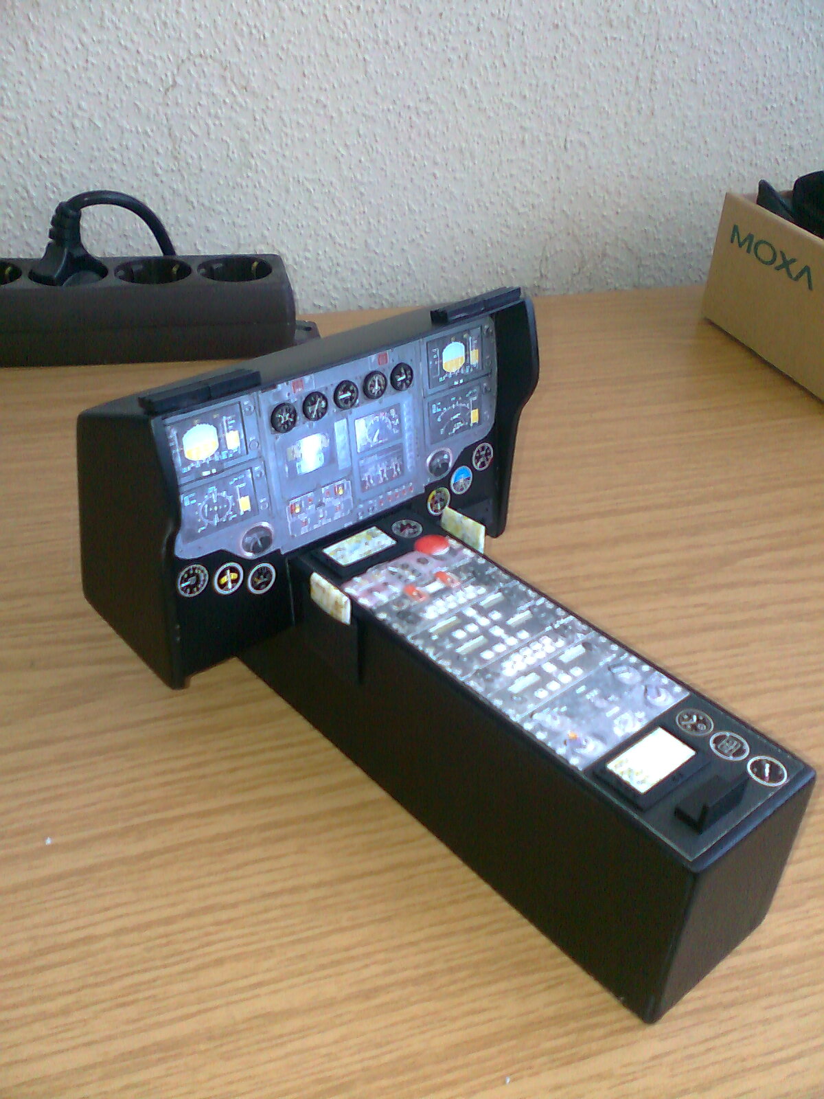

#87 Re: Bo105 - PAH - 1,8m - T-Rex 700
update:
später wird hoffentlich mein Pilot noch halbwegs fertig angezogen, dann kann ich alles ausrichten und festkleben.
Als H-Gurte suche ich mir flache schwarze oder graue Schuhbänder (Schnürsänkel) :-)
die könnten gut passen denke ich
no pain no gain
