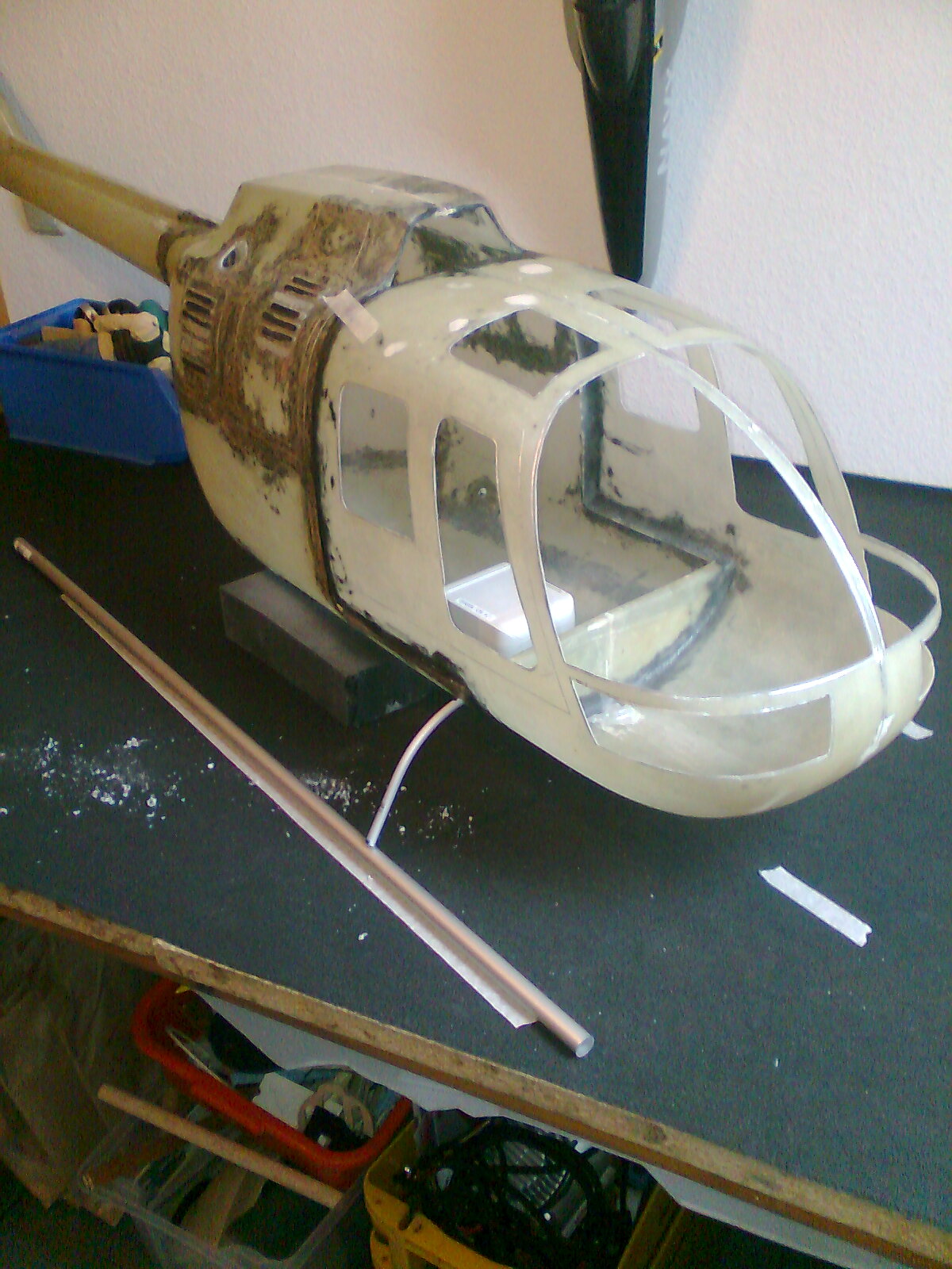

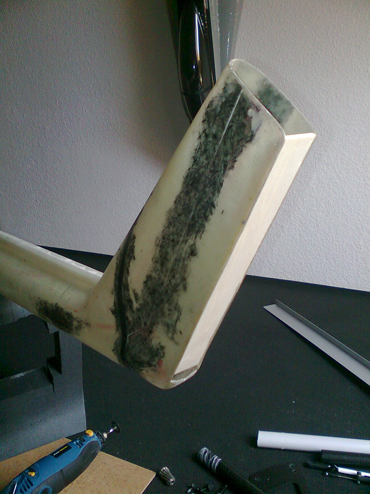

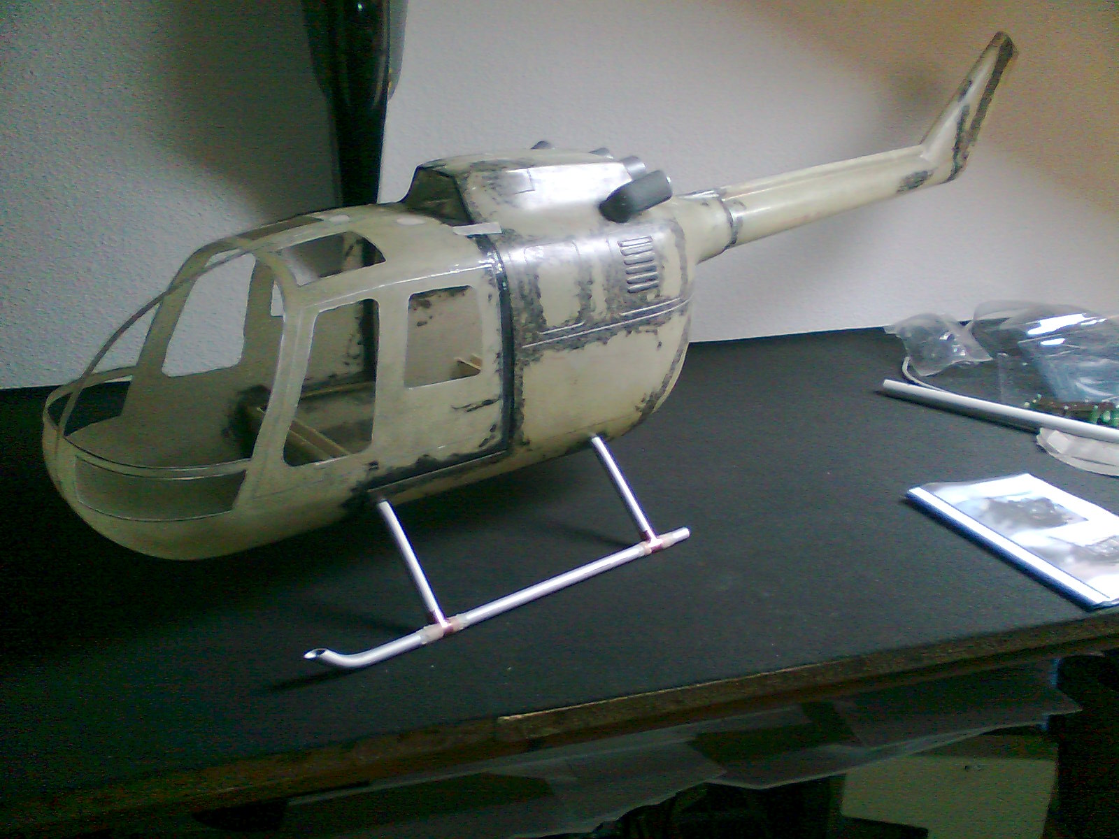

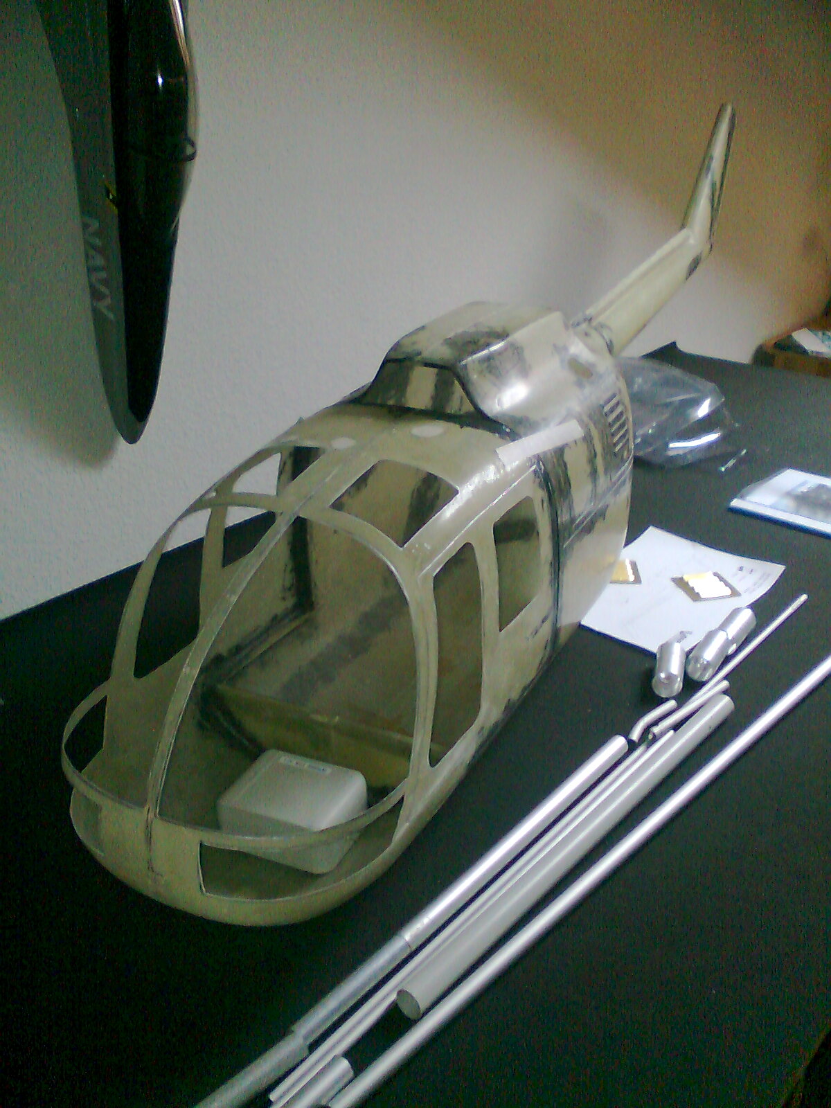

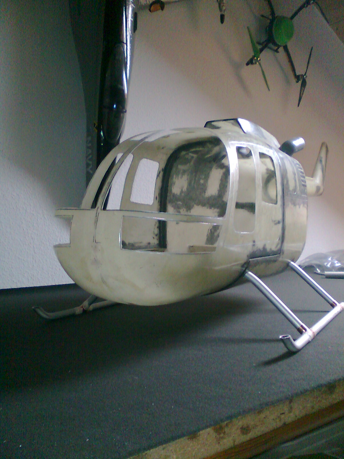

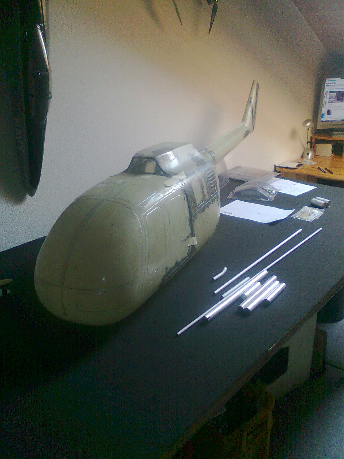

HI Leute
mir ist durch Zufall ein weiterer Rumpf in die Hände gefallen. Ist ein Nachbau der Vario Bo105 mit 1,8m Länge.
Eigentlich wollte ich dieses Jahr (nach der großen EC145 und dem Big Vario Airwolf) nichts mehr bauen bzw. erst wieder im Winter.
Aber was solls...ich fang mal gemütlich an.
geplant ist als Mechanik wieder eine 700er Rex Mechanik.
hier paar Bilder von den ersten Bauschritten.
Der Rumpf bestand leider nur aus der GFK-Hülle (sehr stabil) und dem Scheibensatz.
Alles andere stelle ich mir selber her.
Er soll als PAH - Version der Bundeswehr gebaut werden.
So soll er mal werden: http://upload.wikimedia.org/wikipedia/c ... PAH%29.jpg
hier mal paar Bilder von den ersten Arbeiten:

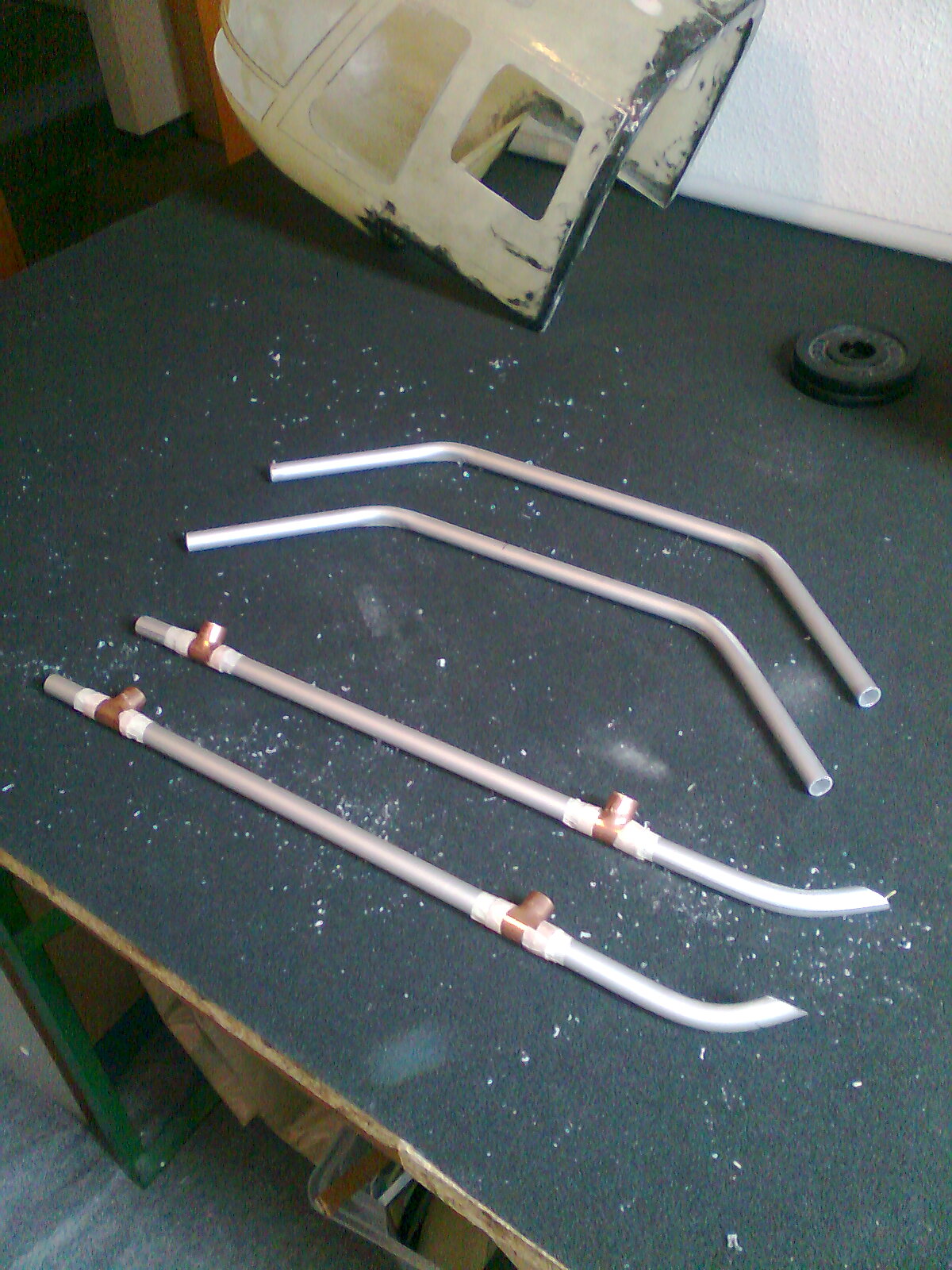

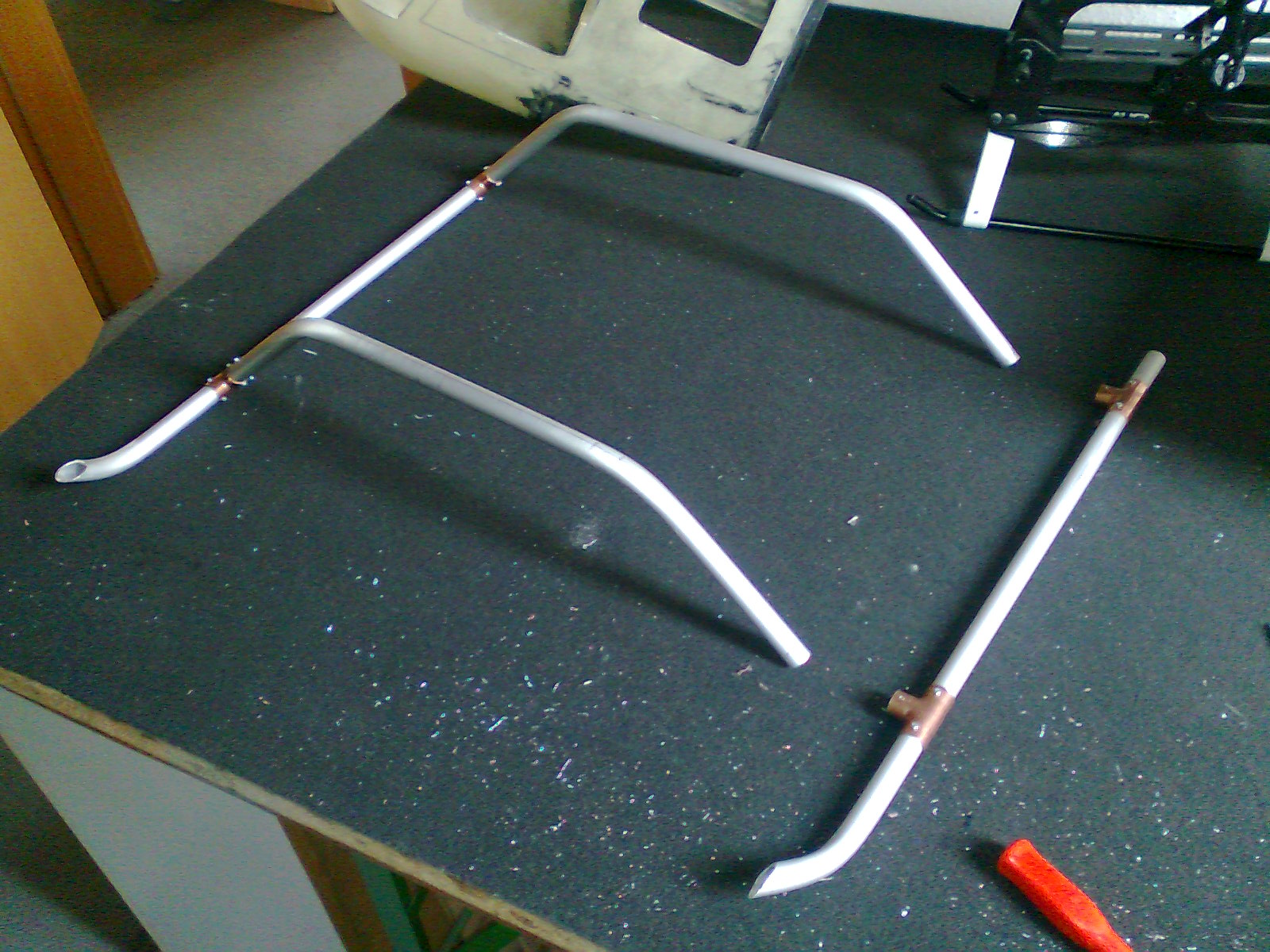

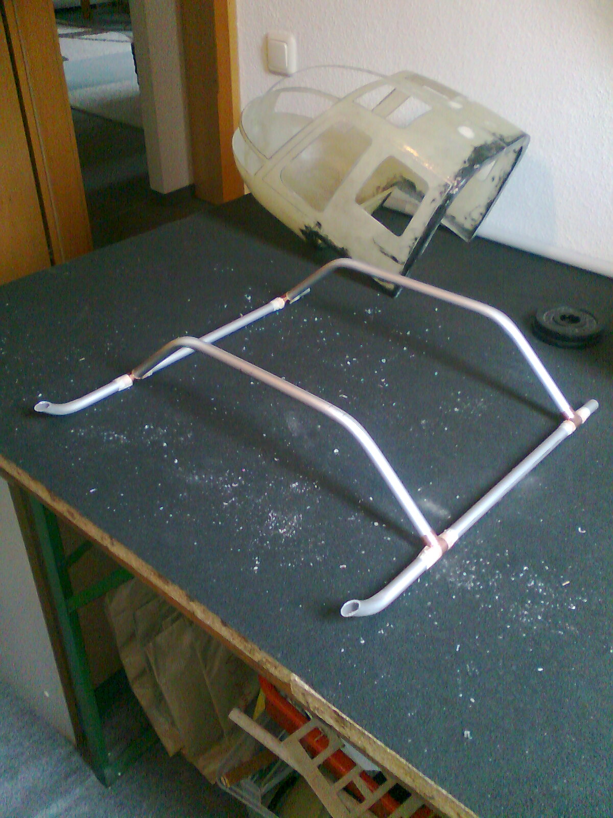

Ausschnitte grob geschnitten und Landegestell gebogen aus 15mm Rund-Alurohr

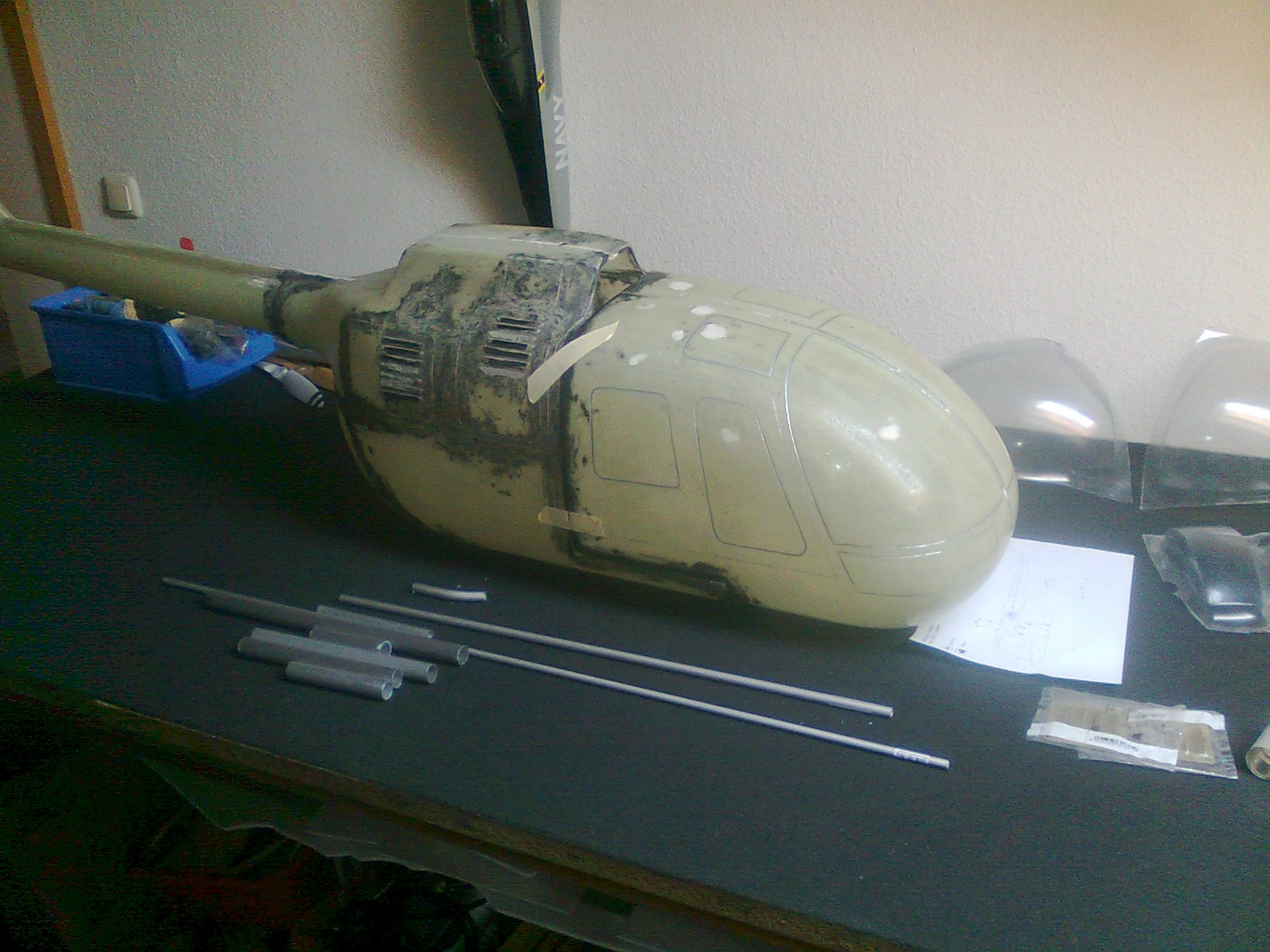

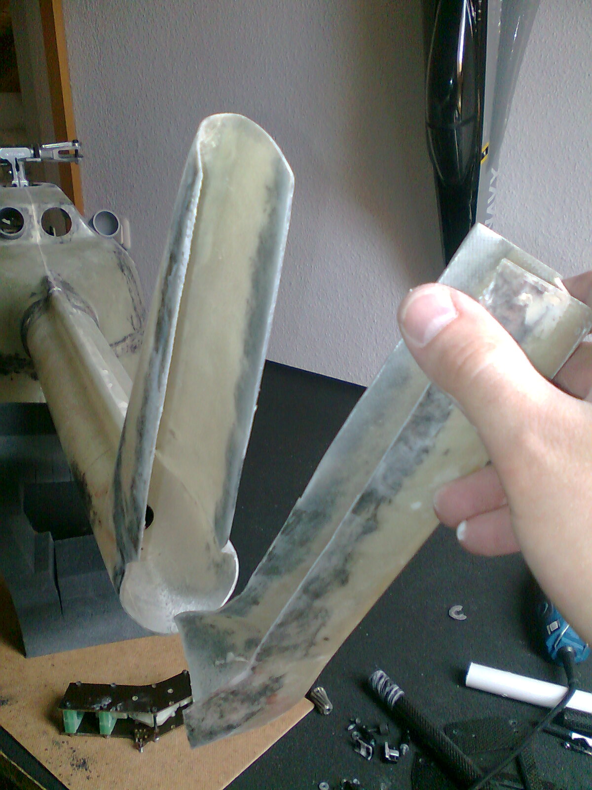

#4 Re: Bo105 - PAH - 1,8m - T-Rex 700

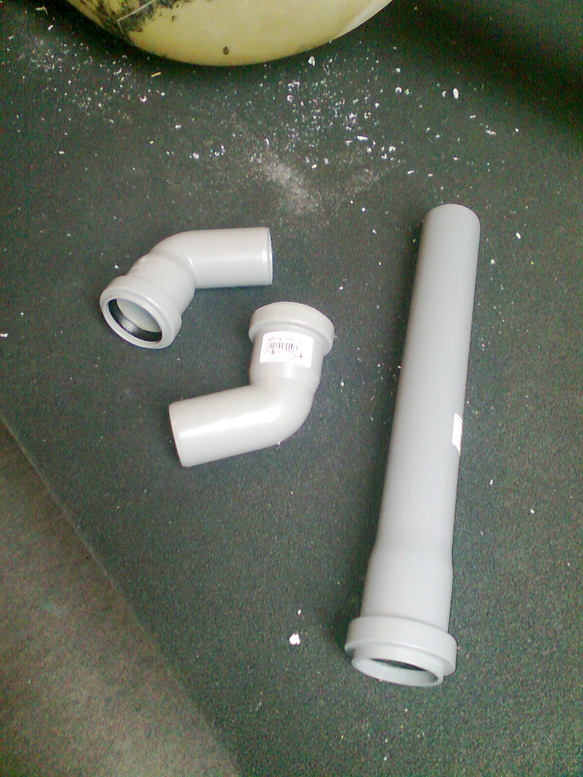

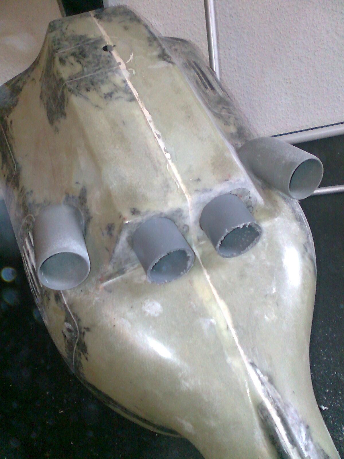

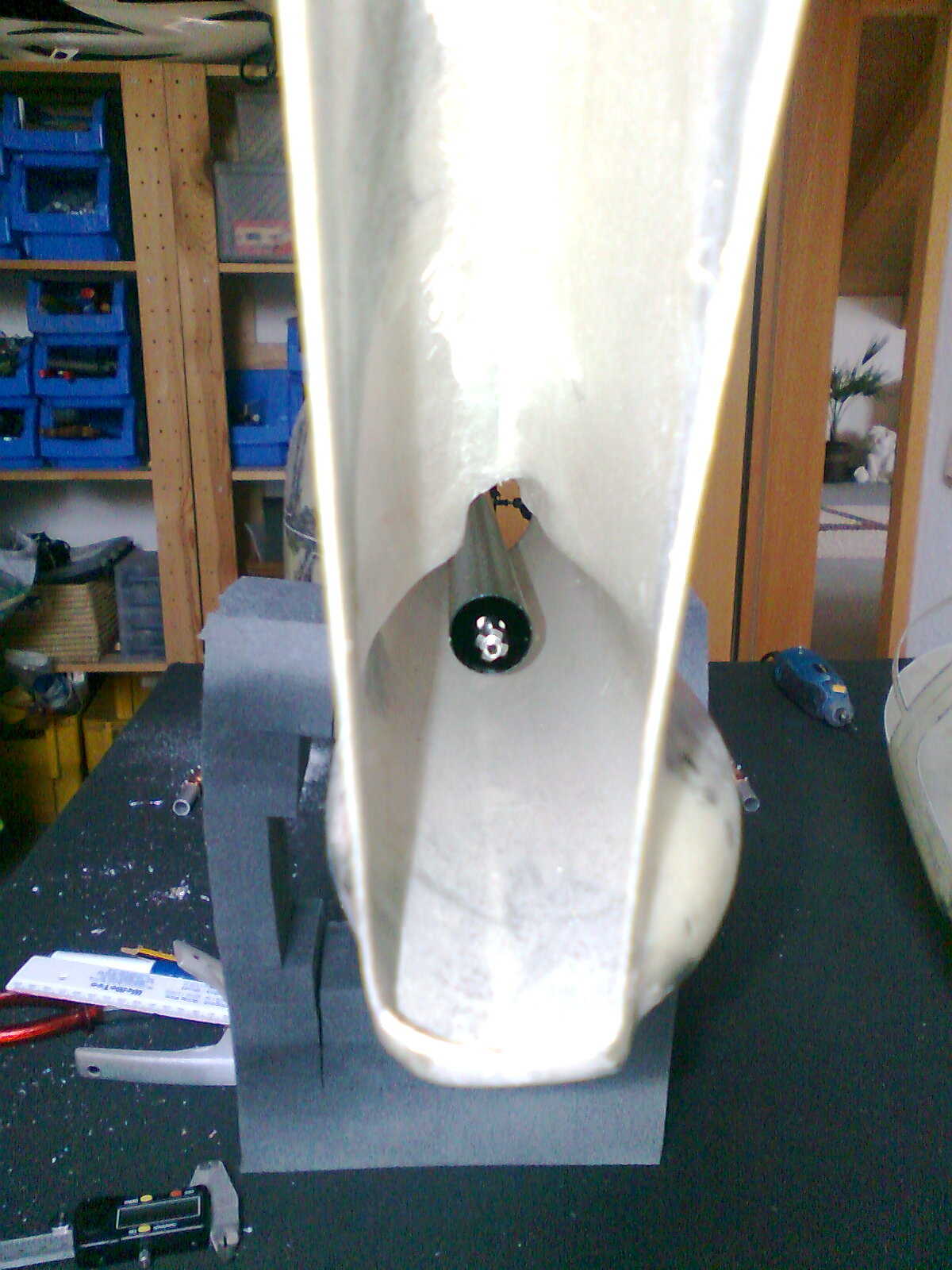

kleines Update:
die Abgasrohre werden natürlich noch passend gekürzt

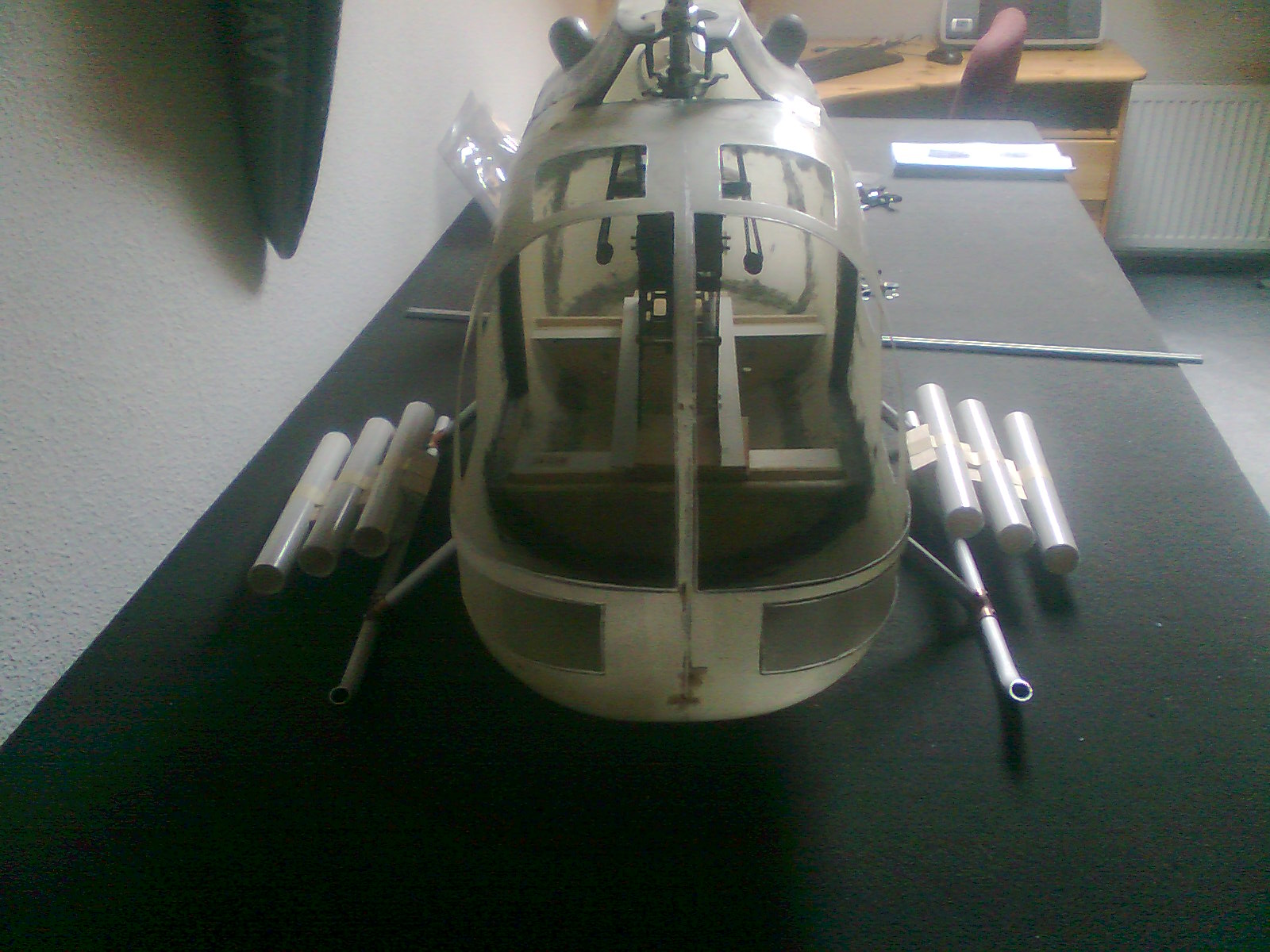

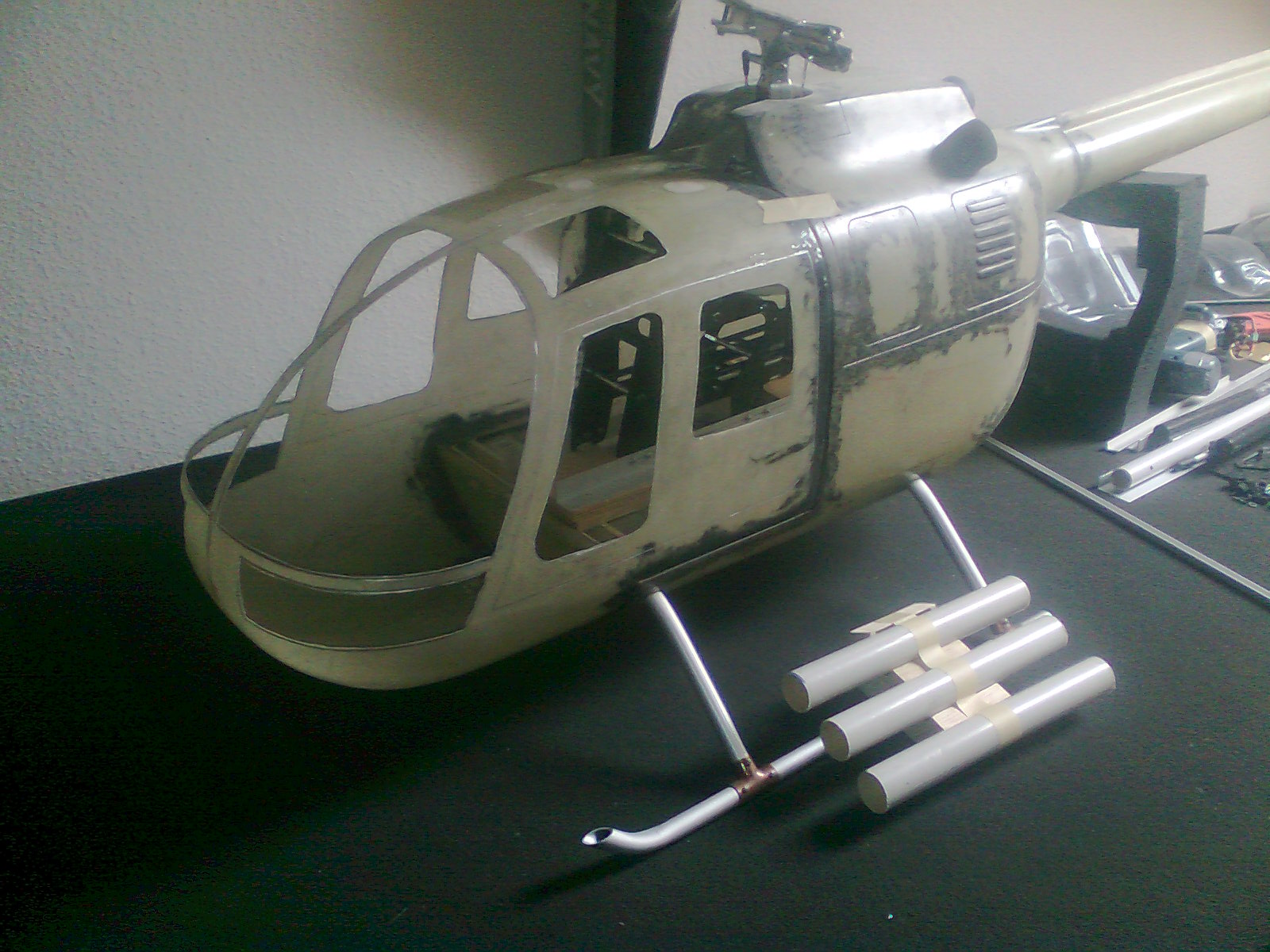

#9 Re: Bo105 - PAH - 1,8m - T-Rex 700

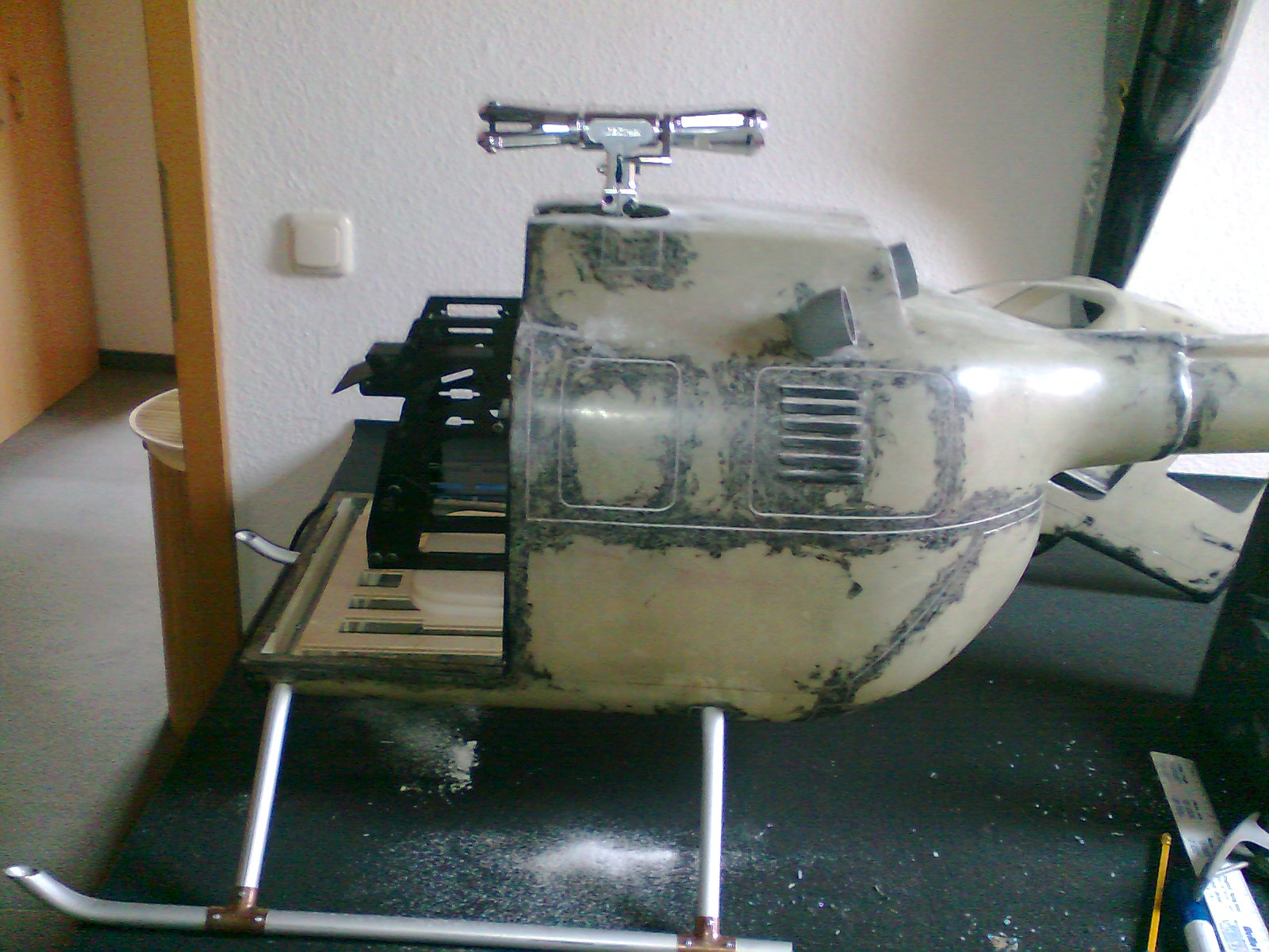

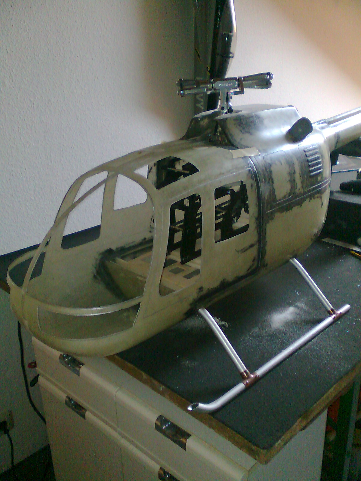

so, heute mal das Landegestell verschraubt und die Mechanik mal ganz grob in den Rumpf gelegt um zu sehen ob es halbwegs passt.
Von den Abmessungen her schaut schon mal alles gut aus.
der nächste Schritt wird jetzt sein die Aufnahme für die Mechanik zu bauen und diese im Rumpf zu fixieren.
Die Mechanik ist übrigens eine T-Rex 700 Nitro Mechanik umgebaut auf Elektro
es geht bald weiter....
Manuel

Sehe ich das richtig, das du das LG aus Alurohren, CU-T-Stücken und vernickelten Schrauben hergestellt hast ? Das kann problematisch werden, da Kupfer und Aluminium ein galvanisches Element bilden. Oder hast du da mit Klarlack oder ähnlichem ne Iso-schicht drauf ?
Bin mal gespannt wie die Bo wird, der Wolf ist ja ne echte Show geworden

#11 Re: Bo105 - PAH - 1,8m - T-Rex 700
HI
nein, hab nix versiegelt.
wieso? was soll da Probleme machen?
habe vor einiger Zeit schonmal für nen Kollegen so ein LG gebaut.
ohne Probleme.
das ganze wird noch schwarz lackiert und fertig.
sieht heute noch immer aus wie am ersten Tag und ist jetzt schon gut 1-2 Jahre alt
ohne Probleme.
no pain no gain
#12 Re: Bo105 - PAH - 1,8m - T-Rex 700
Wegen der elektrochemischen SpannungsreiheHummerfresse hat geschrieben:HI
grob gesagt dass edlere Material löst das unedlere, da brauchts aber noch Feuchtigkeit dazu damit das irgendwann mal zum tragen kommt.
Und du versiegelst ja mit Lack wie du schreibst.
Manchmal sieht man solche Fehler noch bei Altbausanierungen.
Schöne Kupferrinne am Erker und sich dann wundern warum Zinkrinne darunter Löcher bekommt

#13 Re: Bo105 - PAH - 1,8m - T-Rex 700
achso, okay.
krass... an sowas hab ich nicht gedacht.
ist bis jetzt immer gut gegangen.
aber dann werde ich sicherheitshalber jedes einzelne Teil lackieren, erst dann zusammenstecken und verschrauben und dann nochmal alles komplett lackieren.
Danke für den Hinweis euch beiden.
Manuel
