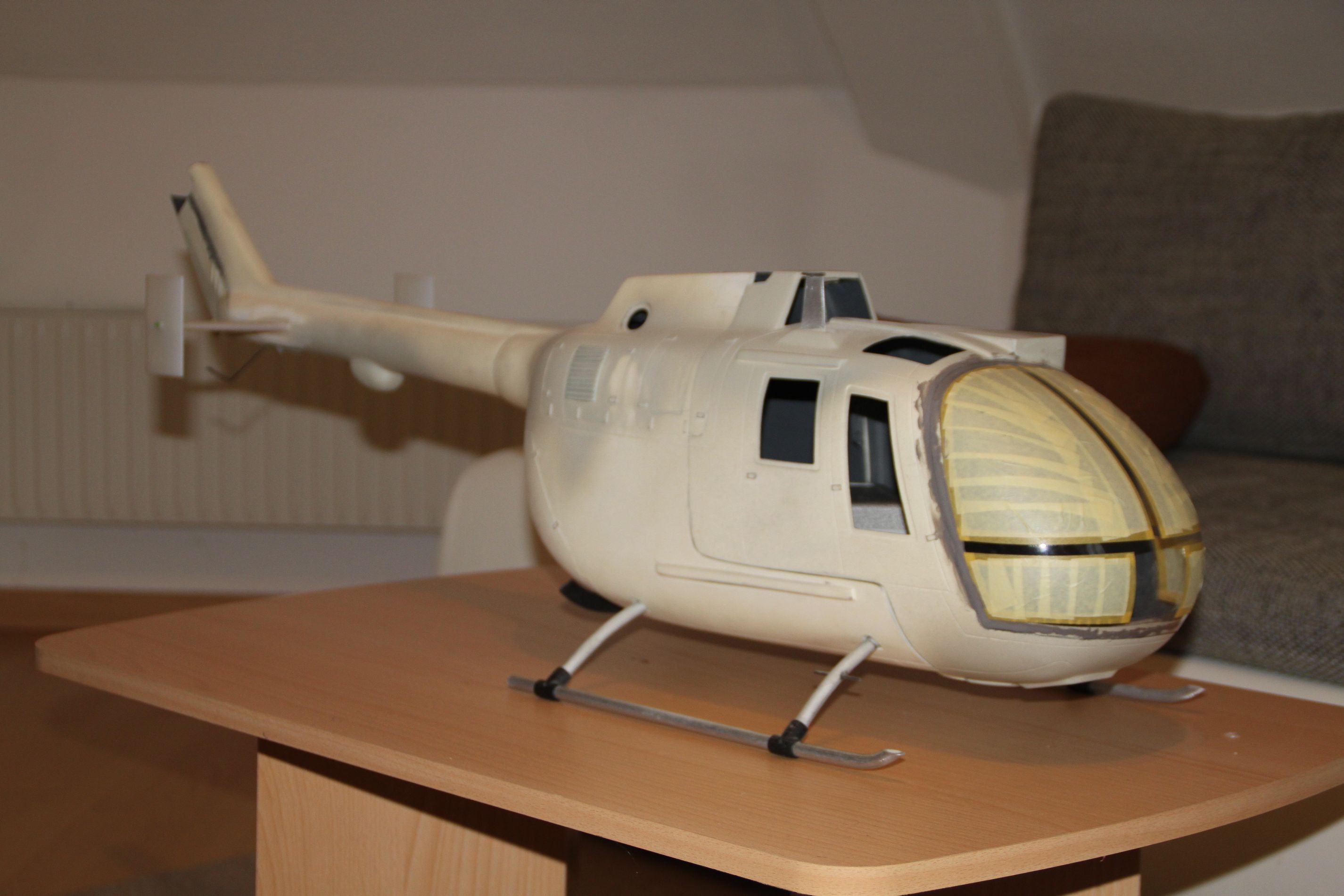

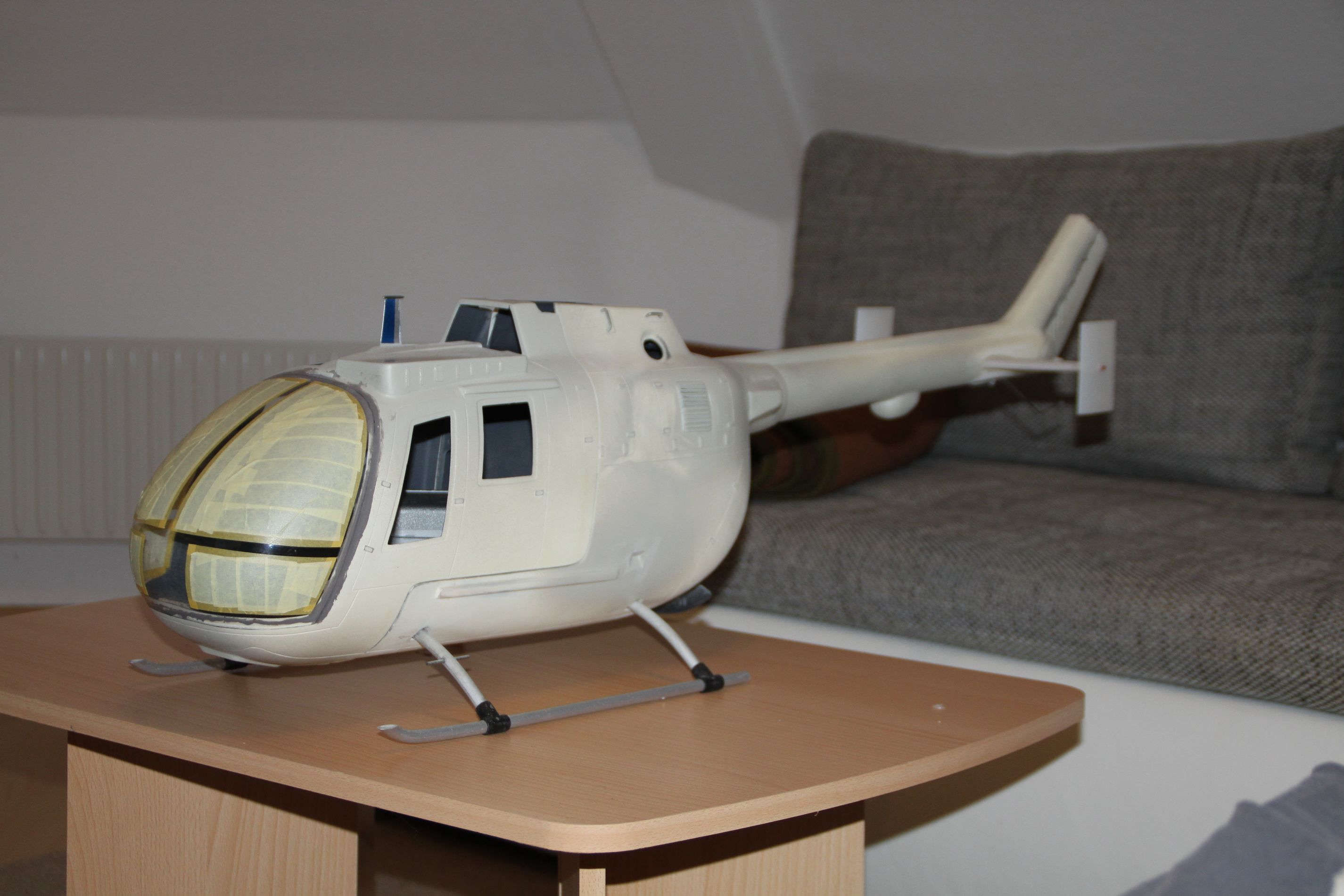

Öhm äh...Ich hab die Mechanik vor Jahren gebraucht gekauft. Da war Motor und Ritzel schon dabei.
Da auf dem Motor nichts drauf steht, kann ich dir dazu leider keine Angaben geben. Das Ritzel hat 13 Zähne. Akku ist derzeit ein 6s 3300 mAh, wird im Rumpf durch einen 6s 3000 mAh ersetzt. Kopfdrehzahl mit 2-Blatt hab ich um die 1600 in Erinnerung, mit 4 Blatt noch nicht gemessen, aber die Regleröffnung auch nicht geändert.
Die Frontverglasung habe ich gestern abend noch mit Acryl verklebt. Damit steht der Rumpf nun erstmalig in kompletter Pracht da. Vor dem Lackieren müssen noch die vorderen IR-Warner dran, schleifen, putzen und evtl. die Abklebung der Frontscheiben nochmal korrigieren.

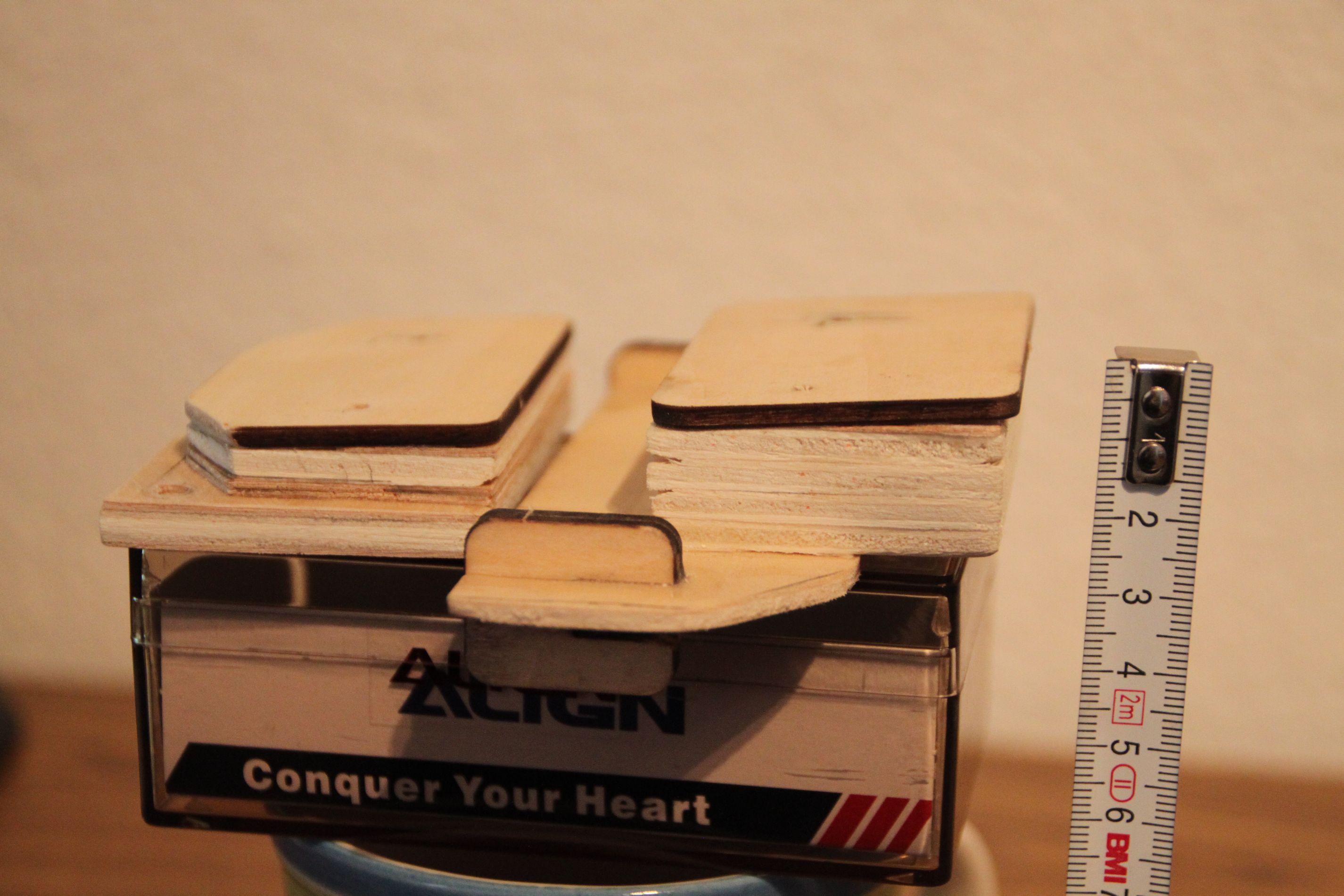

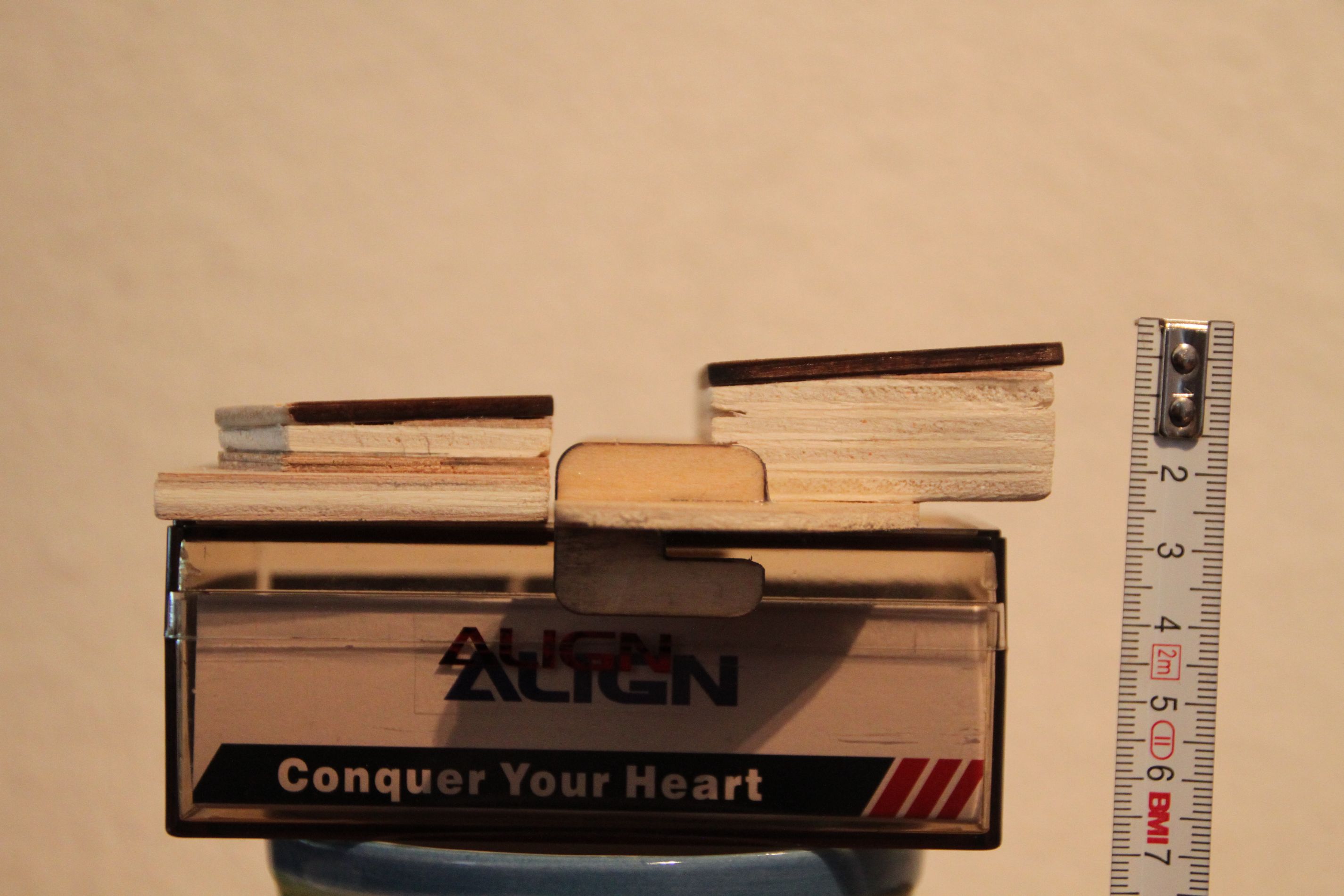

Hätte da auch noch eine Frage.
Wie hoch sind die Klötze unterhalb von der Mechanik, also die Höherlegung.
Kannst du da mal Bilder machen so das man was erkennen kann, jetzt ist die Mechanik ja noch nicht im Rumpf sollte kein Problem darstellen.

Martin123 hat geschrieben:Wie hoch sind die Klötze unterhalb von der Mechanik, also die Höherlegung.
Vorn 16 mm, hinten 23 mm, gemessen jeweils an der Hinterkante, da beide eine Schrägstellung um jeweils zwei Millimeter aufweisen.

#87 Re: Baubericht Bo-105 VBH (T-Rex 500)
Beitrag von Martin123 »
Danke Carsten
Mit den Bildern und Maßen kann ich was anfangen
