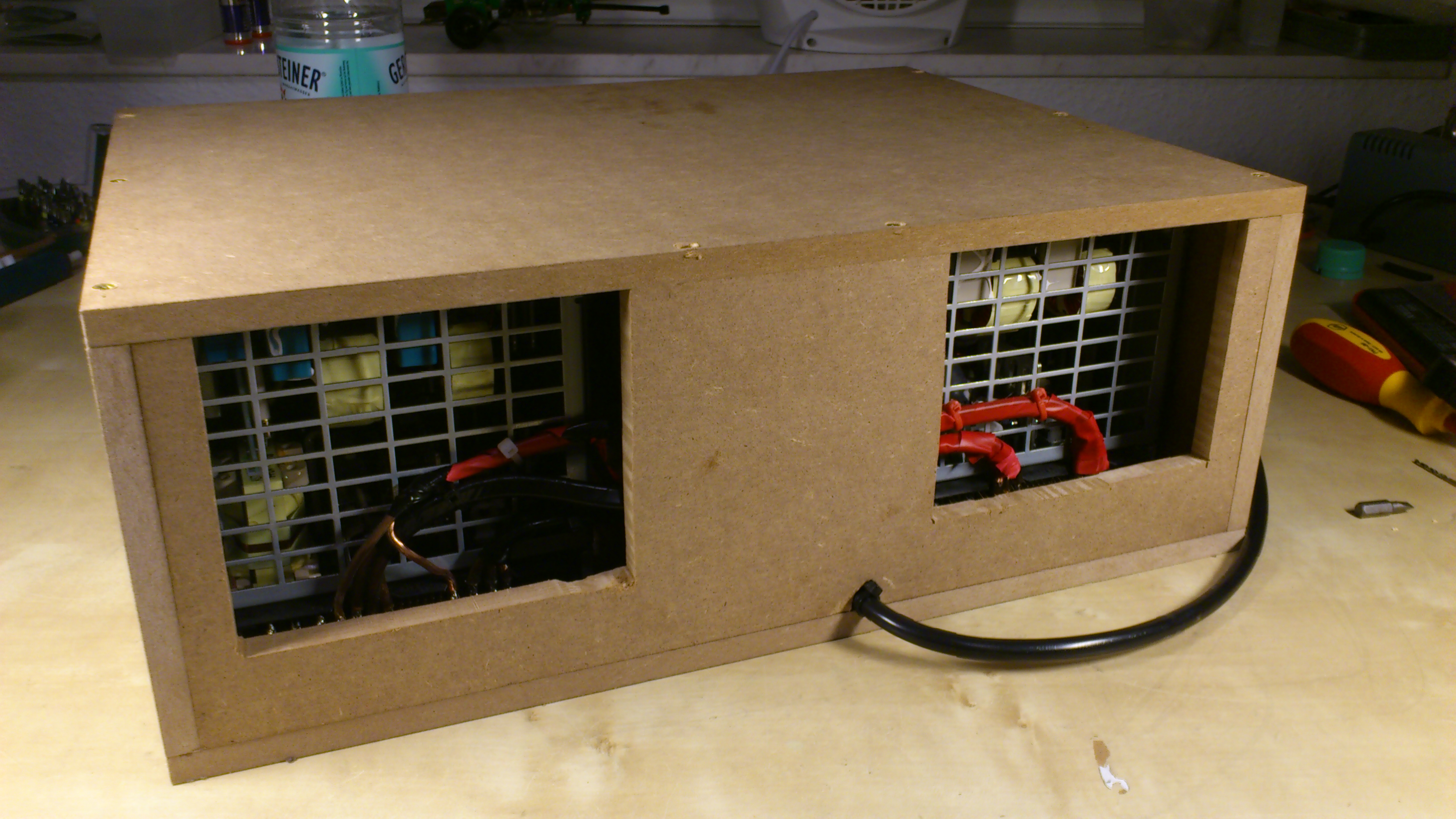

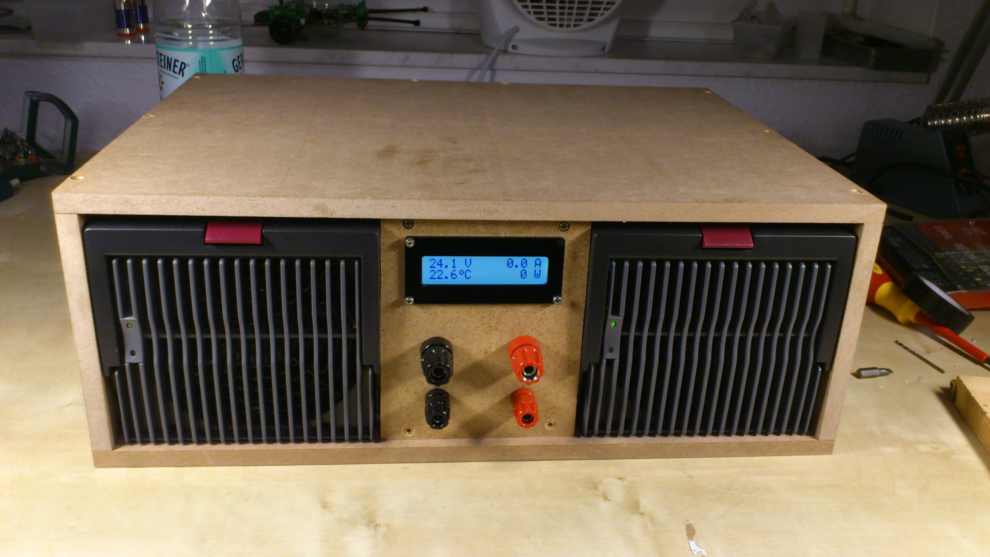

ich wollte jetzt auch mal meinen "Nachbau" vorstellen. Hab es in 10 mm MDF eingebaut und so gelassen - sieht schon Retro aus :) Das Display ist von Chris und funzt tadellos. An der Hinterseite kommen noch Gitter ran, damit man nicht mal aus versehen ans Netzkabel kommt...
Oliver

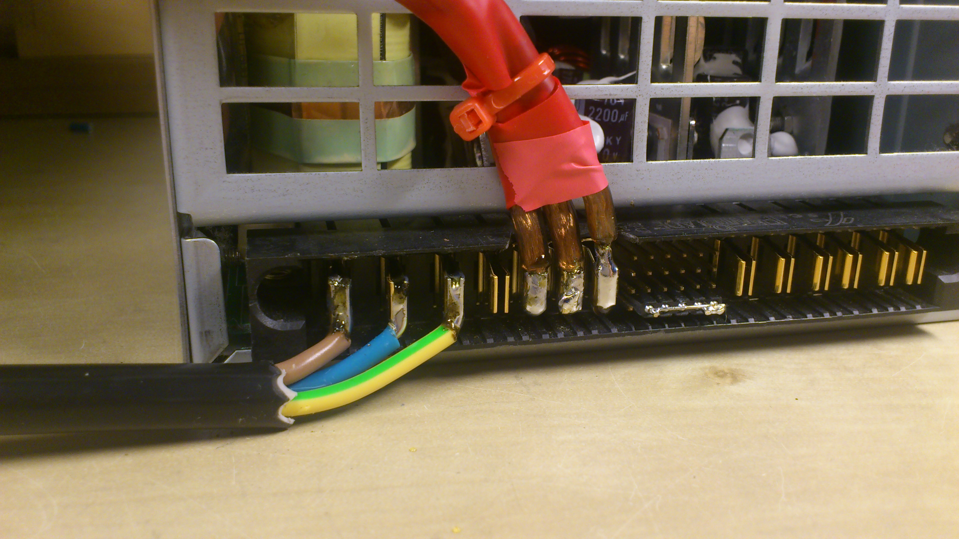

Beitrag von Oli_Berlin »
Rückseite
Oli_Berlin
Beiträge: 43
Registriert: 17.02.2011 21:13:32
#78 Re: Umbau 820 W Server-Netzteil - cascadable
Ich habe netzseitig 1.5 mm2 Kabel verwendet. Auf der 12/24 Volt Seite 3 x 2.5 mm2 Lautsprecherkabel, macht also 7.5 mm2 - das sollte reichen 8)
TimoHipp
Beiträge: 4310
Wohnort: Graben-Neudorf
#79 Re: Umbau 820 W Server-Netzteil - cascadable
Beitrag von TimoHipp »
Sieht klasse aus
Timo
http://www.smartshapes.de/

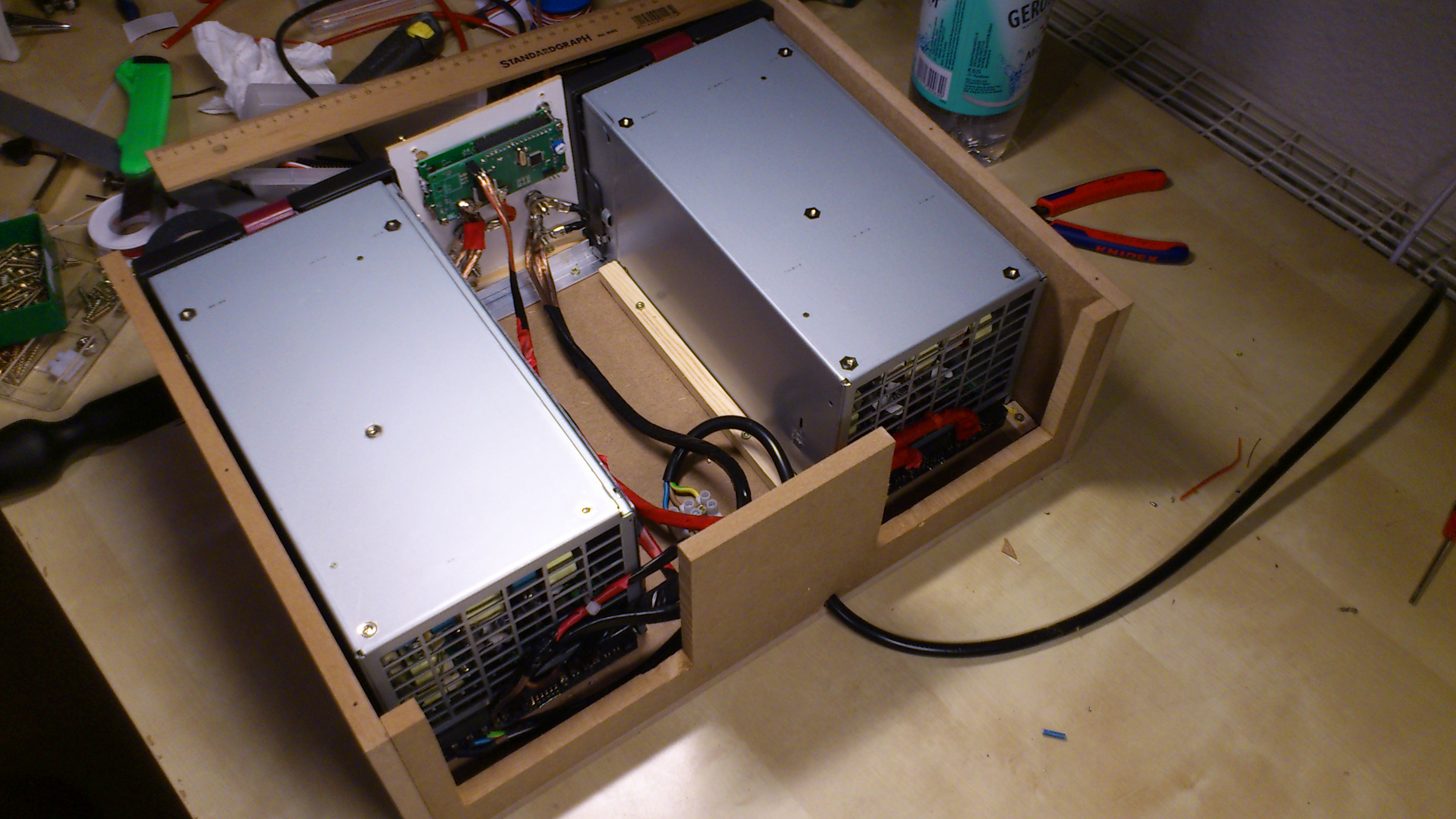

Innenleben...

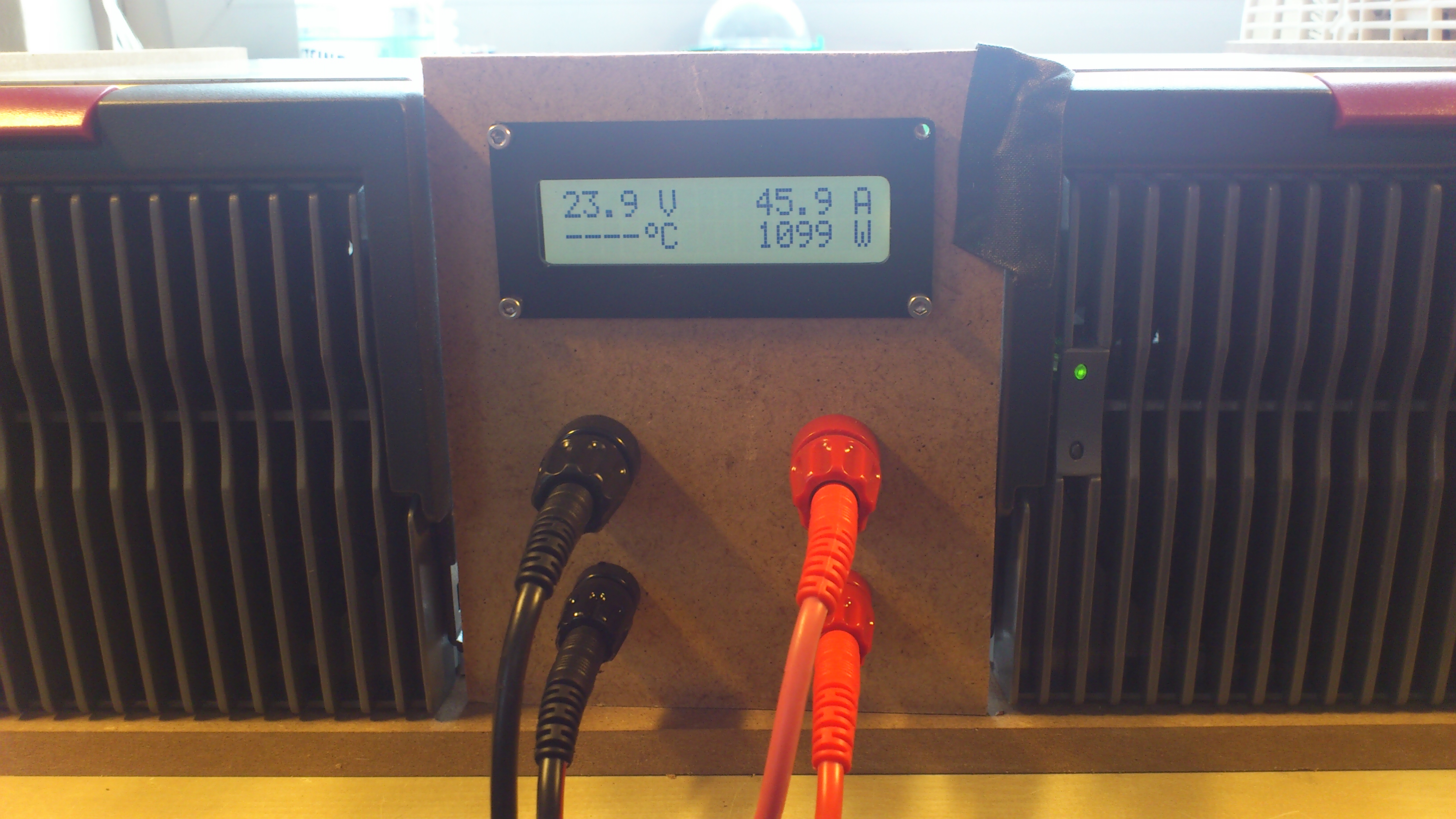

Oli_Berlin
Beiträge: 43
#81 Re: Umbau 820 W Server-Netzteil - cascadable
Kleiner Lasttest...
Chris, nochmals vielen Dank für das Einstellen dieses Threads...
Oli

#83 Re: Umbau 820 W Server-Netzteil - cascadable
Beitrag von torro »
:mrgreen:
Oli, wo ist diese Anzeige her, und vorallem, wo mißt das ding?
suche sowas für mein NT, da brauch ich aber für 24V und 12V
Gruß, Flo
#84 Re: Umbau 820 W Server-Netzteil - cascadable
Das ist das Powermeter, Torro. Kommt in kürze in den Shop, hab vor 2 Tagen endlich die WEEE bekommen, nun kann ich fertigen lassen
Wird einfach am Ausgang des Netzteils in die Plus-Leitung zwischengeschaltet und die MAssverbindung mit einer dünnen Stichleitung von der Netzteilmasse gezogen.
Die Messung erfolgt leistungslos über einen Hall-Sensor und die Versorgung wird aus der Netzteilspannung hergeholt, geht für ca. 6..... 60 V Netzteile.

#88 Re: Umbau 820 W Server-Netzteil - cascadable
Beitrag von Pelle »
Oli_Berlin hat geschrieben:Hallo,
Oliver
Hallo Oli,
Sieht klasse aus :lol:
kannst du mir mal die Maße des Gehäuses geben?
Dann kann ich, bis die Netzteile kommen schon mal das Gehäuse bauen. :D
Gruß Björn
Hangar
MCPX inaktiv; MT E325s FBL, Brain ( Ikon ) SLS 2200, Savöx
TT X 50, Pyro 700/52 by Torro, Roxxy 975/12, SLS 3300 12s, GT 5.2
TT Raptor 720e, HK 4525 by Torro, YGE 120 HV, Servos HBS 850 / 770, Brain, SLS
T8FG ISII Telemetrie
http://www.helifleet.com/Pelle
Oli_Berlin
Beiträge: 43
#89 Re: Umbau 820 W Server-Netzteil - cascadable
Moin,
also wie Chris schon schrieb - das Display ist von ihm - habe auch ein Vorserienmodell bekommen...
here we go: Grundplatte 30x40 cm
Seitenteile: 13x30 cm
Frontblende: 13 x 10,5 (hier hab ich 4 mm MDF genommen)
Rückseite 38 x 13.
Das alles für eine materialstärke von 10 mm...
Oli
