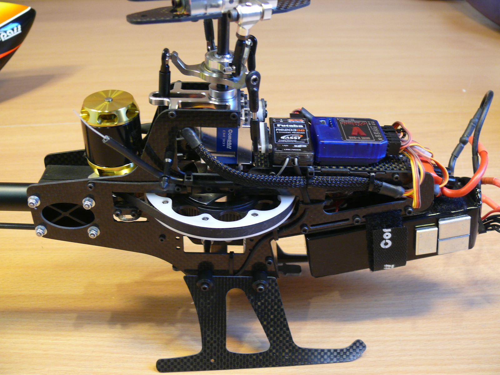

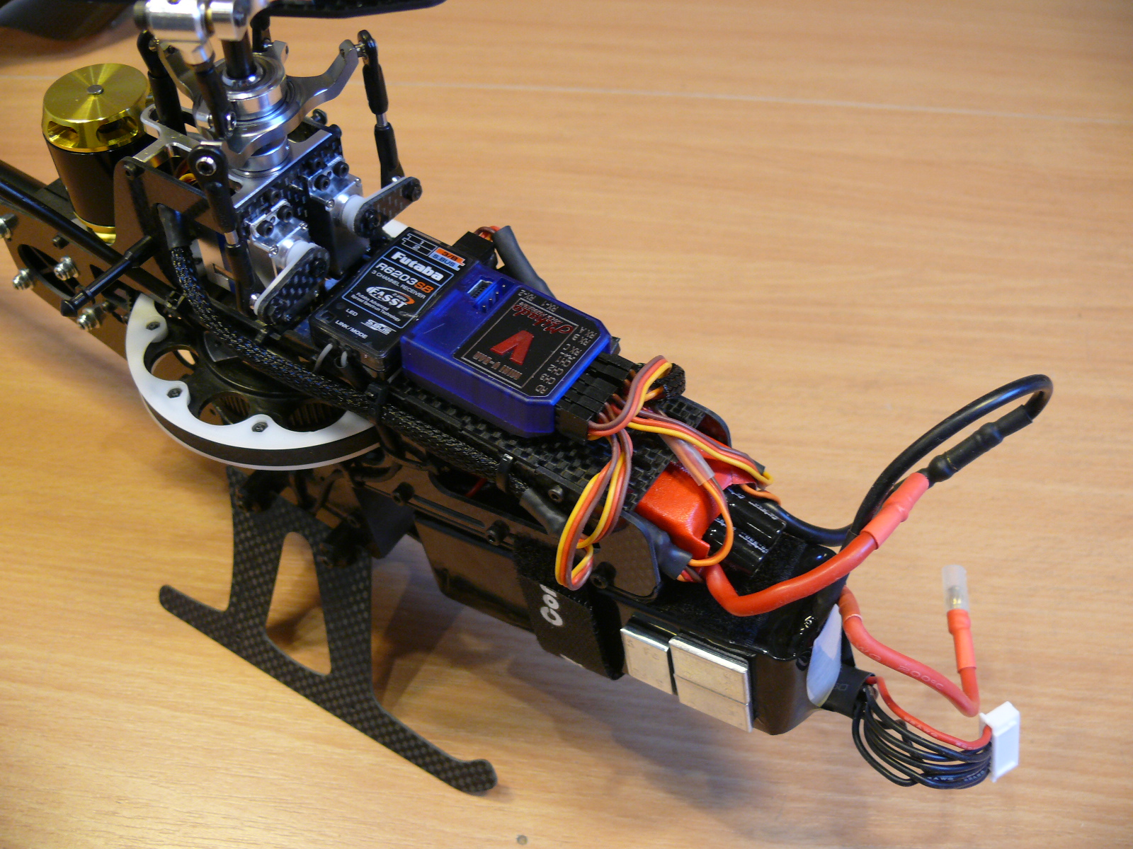

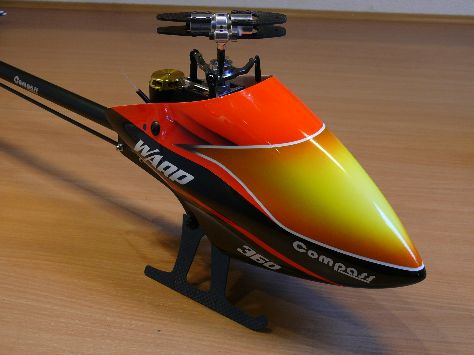

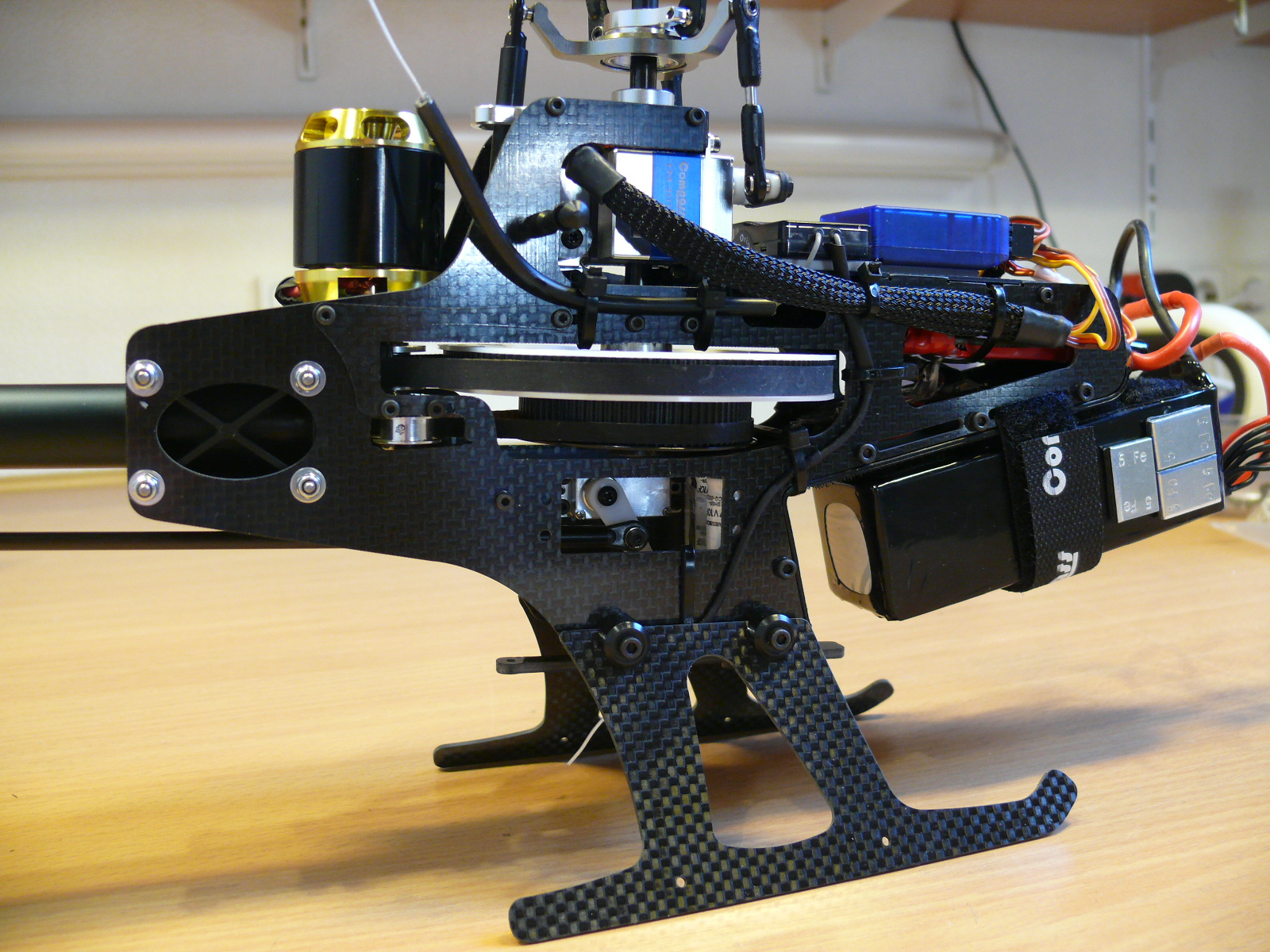

Heute mal wieder etwas Zeit und auch lust gehabt an dem kleinen was zu machen. Antennen sind verlegt und Schwerpunkt
passt nun auch.
V-Stabi Einstellungen müssen noch gemacht werden. Daher sind auch die Stecker noch nicht verklebt.
Schwerpunkt.....Der Akku ist zu leicht. Wurde hier schon erwähnt. Da ich in Zukunft mir noch mehr Akkus holen werde ( wenn er den richtig fliegt ) kommen größere her. Ich könnte die Haube weiter nach vorne setzen, dann würde ich warscheinlich auch weniger Gewicht benötigen. Das Gefällt mir aber nicht. Und mit größeren Akkus sollte das dann eh kein Thema mehr sein. Daher habe ich den Akku selber etwas "beschwert"
Gruß Timo
Gruß Timo
- P1110491.JPG (863.66 KiB) 1760 mal betrachtet
- P1110492.JPG (808.31 KiB) 1760 mal betrachtet
- P1110493.JPG (825.99 KiB) 1760 mal betrachtet
- P1110494.JPG (798.31 KiB) 1760 mal betrachtet
