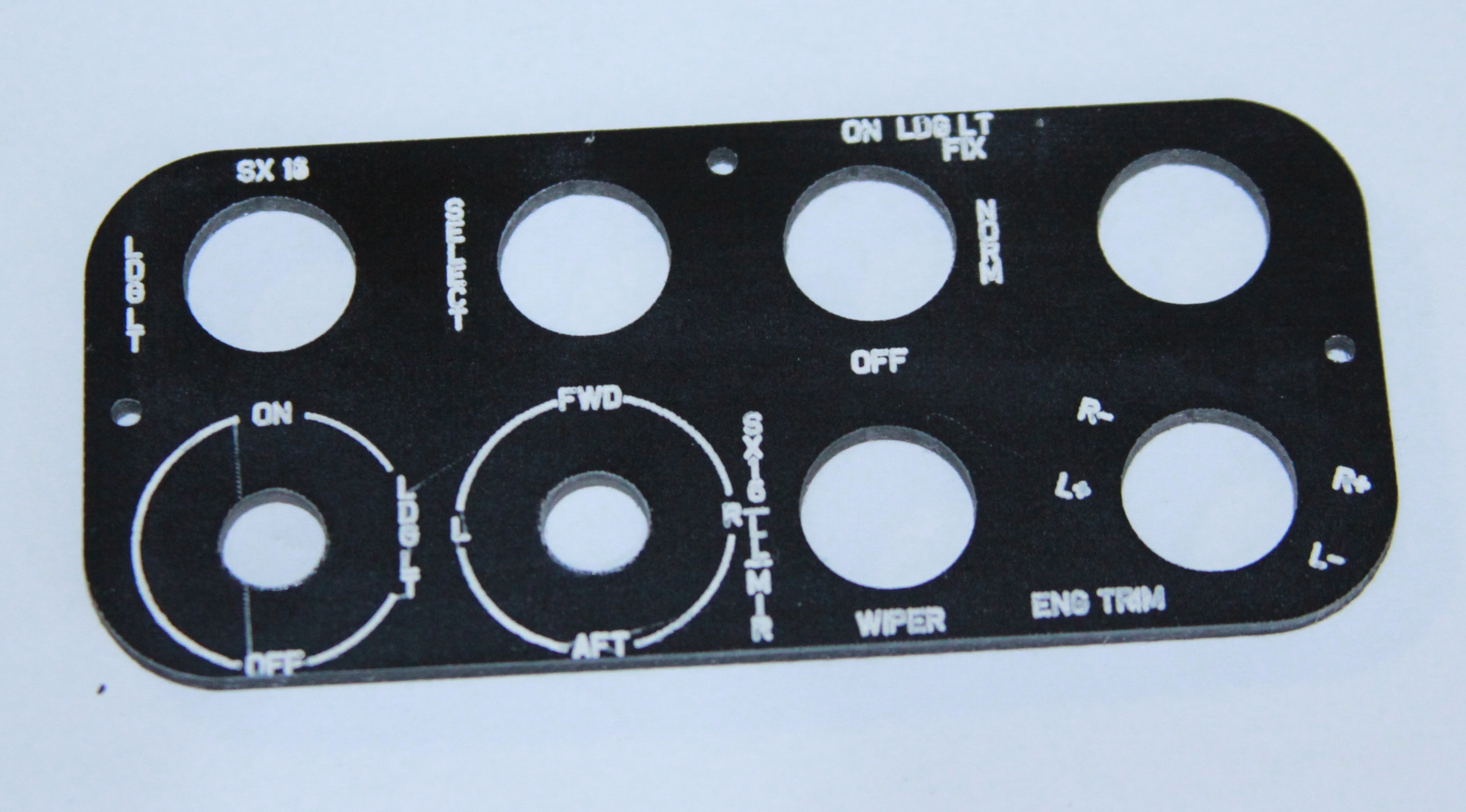

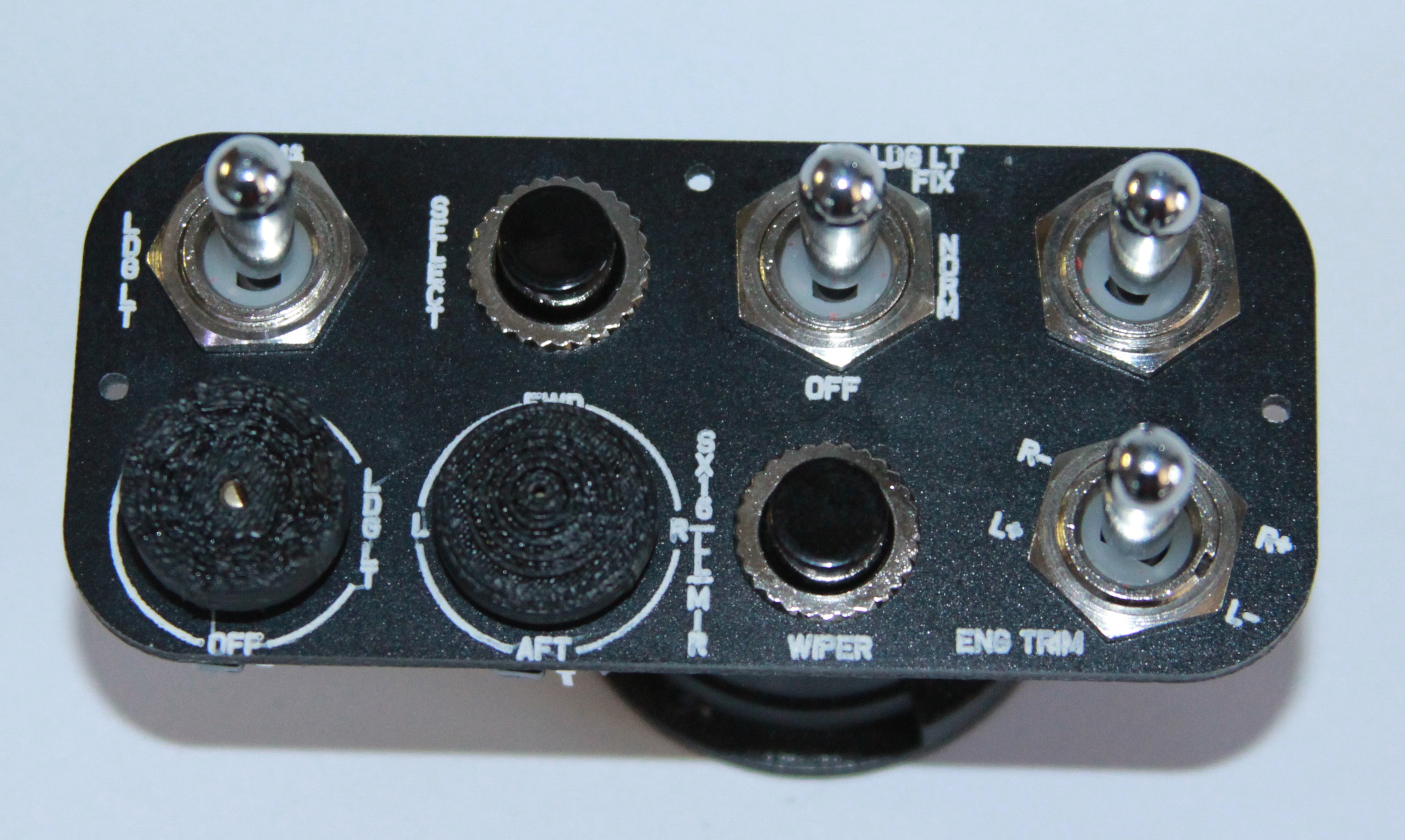

so, der "Griffteil" vom Collective ist fast fertig.
Alurohr ist heute auch schon gekommen, da kann ich morgen mal die Lagerung und Bodenbefestigung angehen.
@Jan-Malte danach geht es auch mit dem Huey Stick weiter.

Das Vorbild ist die D-HBYF.
Für die Tasterabdeckung brauche ich noch 1mm Alu-Blech. Die passenden die man kaufen könnte kostet mal eben 90,-€ das Stück.
Also mache ich die auch noch selber. :wink:
