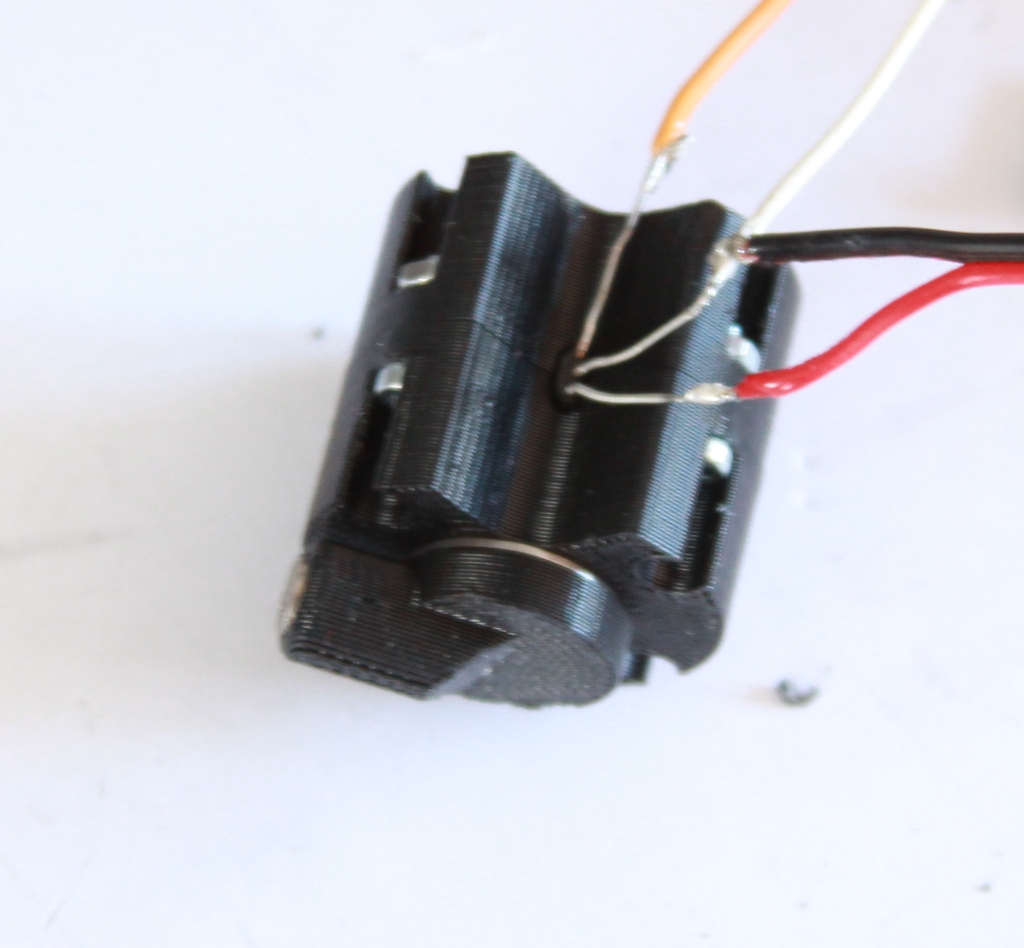

Sundog hat geschrieben:seit Donnerstag nix neues mehr
nicht ganz.

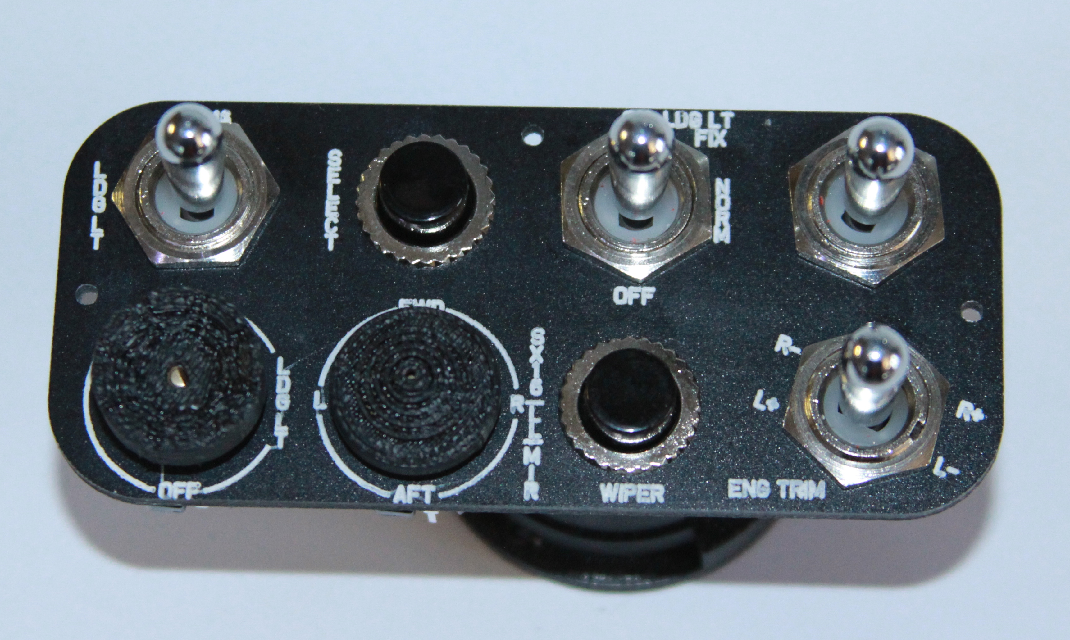

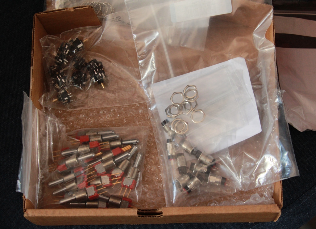

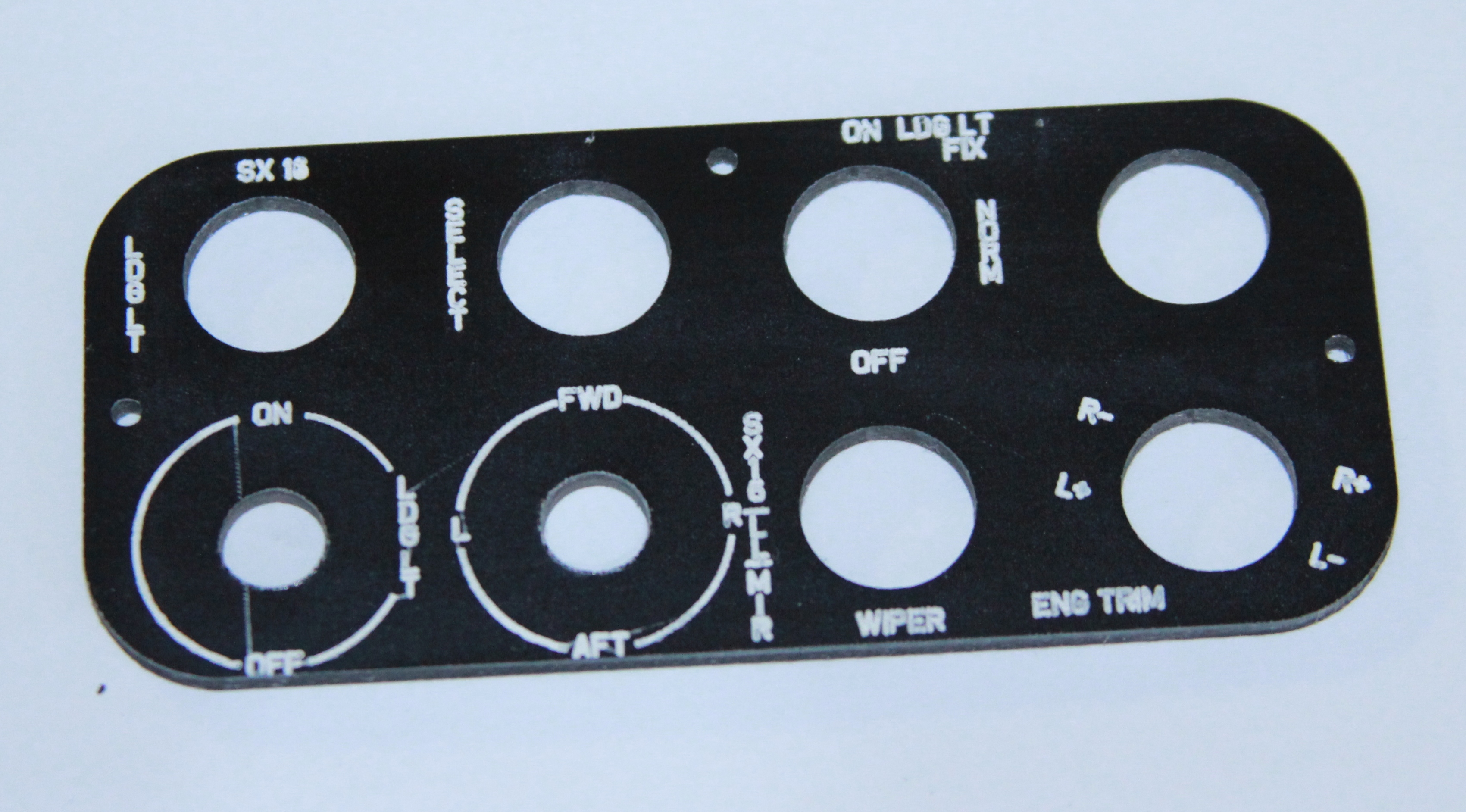

gerade gekommen
und da habe ich am Wochenende was probiert:
#78 Re: Hardware für Heli-Homecockpit
Verfasst: 27.10.2014 13:57:01
von Sundog
lecker.... konntest du was mit den bildern anfangen?

#80 Re: Hardware für Heli-Homecockpit
Verfasst: 27.10.2014 14:03:12
von yogi149
Sundog hat geschrieben:konntest du was mit den bildern anfangen
yap
