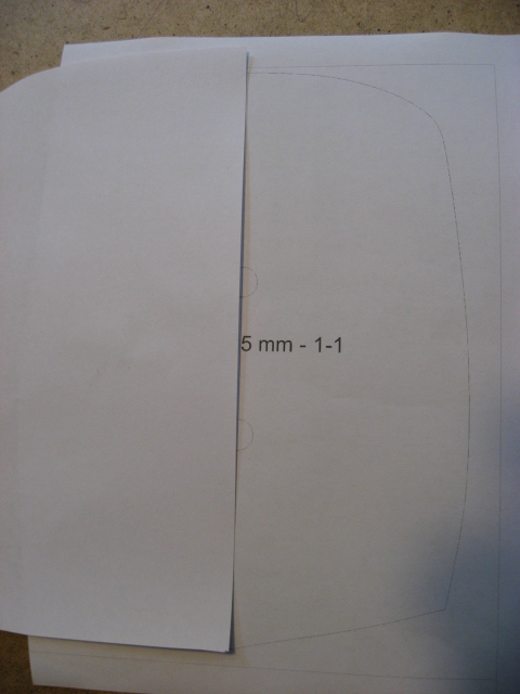

ich schneide gerade die ausgedruckte Datei aus. Irgendwas stimmt nicht mit den hinteren Konturen...so ab 5mm 11-1. Muüßte nicht irgenwann der Rumpf seitlich dünner sein aber dafür Hochkant höher? Fehlt da evt was?
Mhmm, der Bug ist auch höher als 5mm 1-1 :
greetz Ralph

Moin Ralph,
das ist doch nur die Nase!
und zwar so wie im Bild auf der vorigen Seite im Thread, von unten nach oben nummeriert.
Die 10mm Schnitte sind unten. Die Nasenspitze ist in 5mm Schritten.

#88 Re: Baubericht Westland Seaking HAR 3
und das ist nur die Nase..........
das Rumpfmittelteil hat dann aber weniger Schnitte. Am Übergang zum Heckausleger kommen wieder mehr :walk:

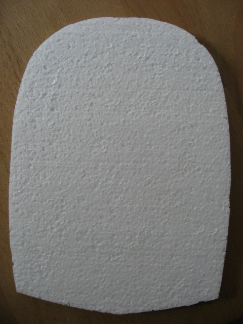

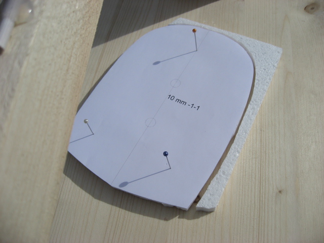

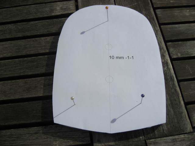

Noch habe ich nicht die passenden Platten da aber ein Erstversuch mit Styropor war recht erfolgreich.
Der Draht war nicht ganz stramm gespannt. Zuerst dachte ich das es damit nicht klappt. Aber nein, das Gegenteil war der Fall. Vorher habe ich meine Schablone einfach auf die Platte gespickt. Dann schnitt ich erst einmal grob ein Viereck aus. Danach fuhr ich die Platte direkt an den Draht und so schnitt ich das Stück aus. Die Papierdicke war ausreichend Halt um relativ sauber schneiden zu können. Und das Resultat kann sich sehen lassen....für's 1.te Mal (tat nicht weh) :mrgreen:
