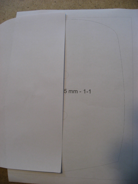

ich schneide gerade die ausgedruckte Datei aus. Irgendwas stimmt nicht mit den hinteren Konturen...so ab 5mm 11-1. Muüßte nicht irgenwann der Rumpf seitlich dünner sein aber dafür Hochkant höher? Fehlt da evt was?
Mhmm, der Bug ist auch höher als 5mm 1-1 :

Moin Ralph,
das ist doch nur die Nase!
und zwar so wie im Bild auf der vorigen Seite im Thread, von unten nach oben nummeriert.
Die 10mm Schnitte sind unten. Die Nasenspitze ist in 5mm Schritten.

und das ist nur die Nase..........
das Rumpfmittelteil hat dann aber weniger Schnitte. Am Übergang zum Heckausleger kommen wieder mehr :walk:
