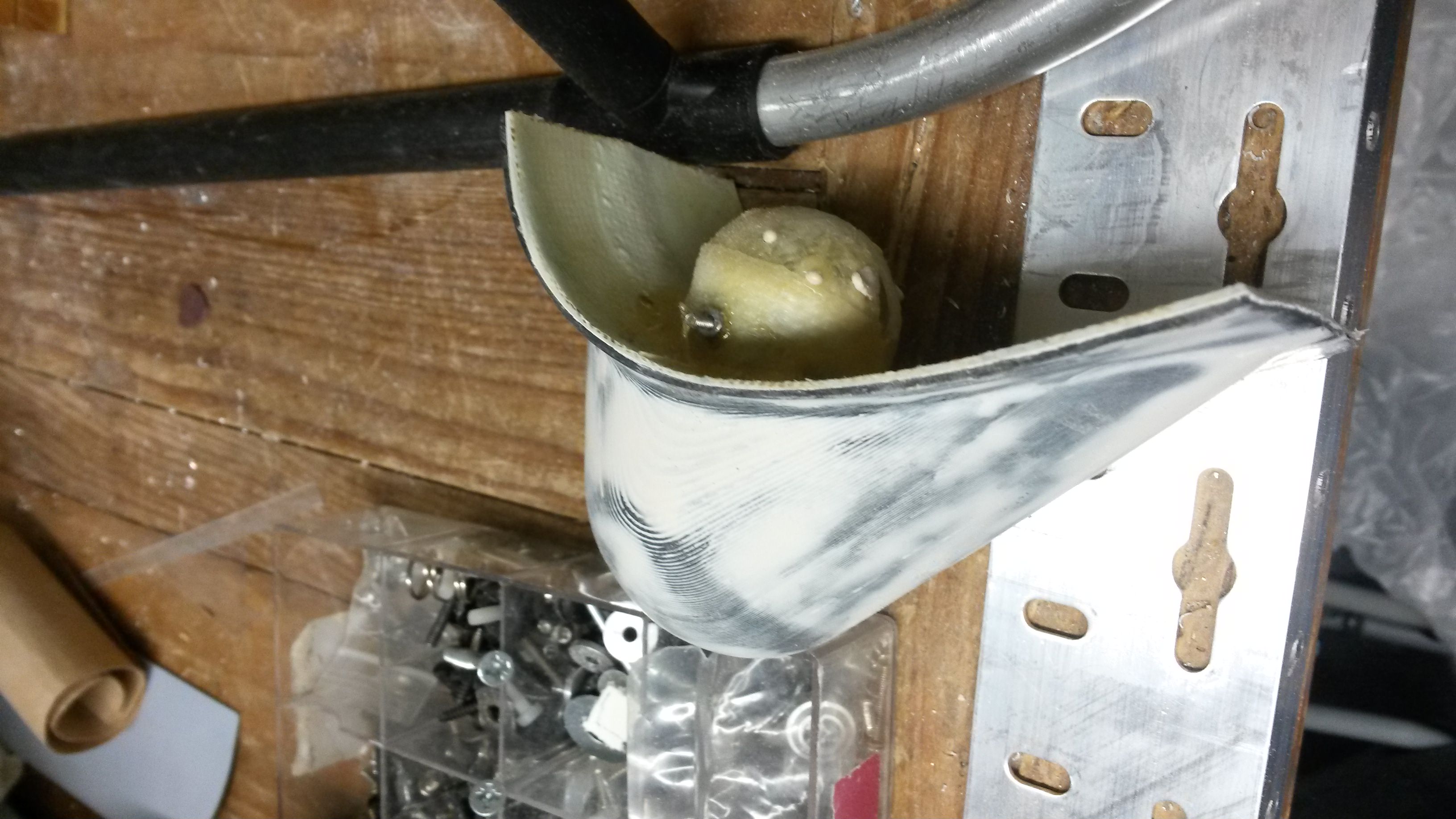

Ich bin nach Jürgens Bildern vom Abgasrohr nochmals dran gegangen und habe es noch ein bisschen modifiziert.
Sprich den Diffusor und die Haltestreben nachgerüstet und
vor allem " es dreht sich jetzt auch nix mehr".
Danke nochmals für die Bilder, Jürgen.

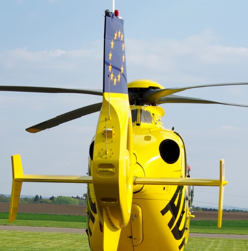

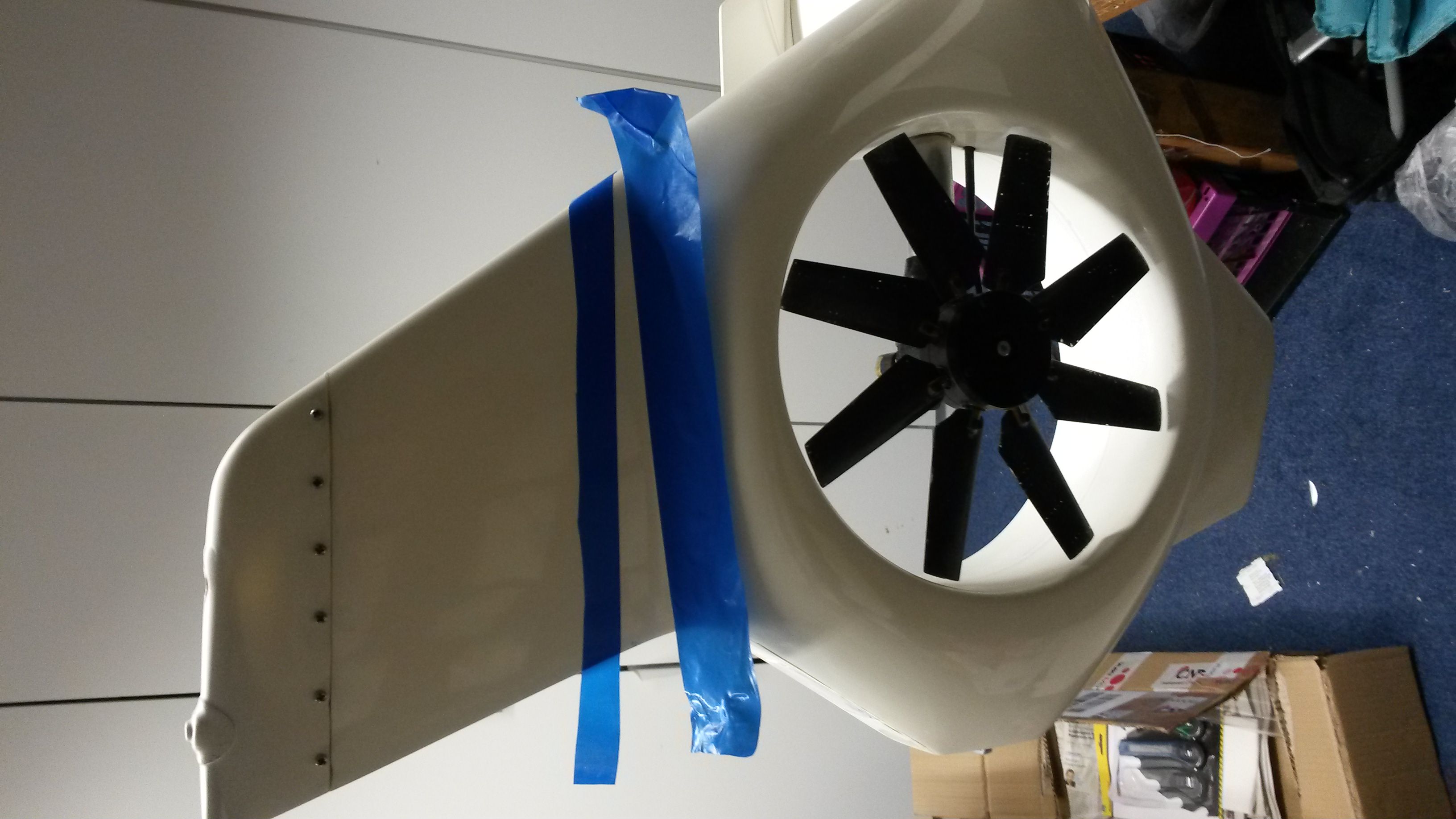

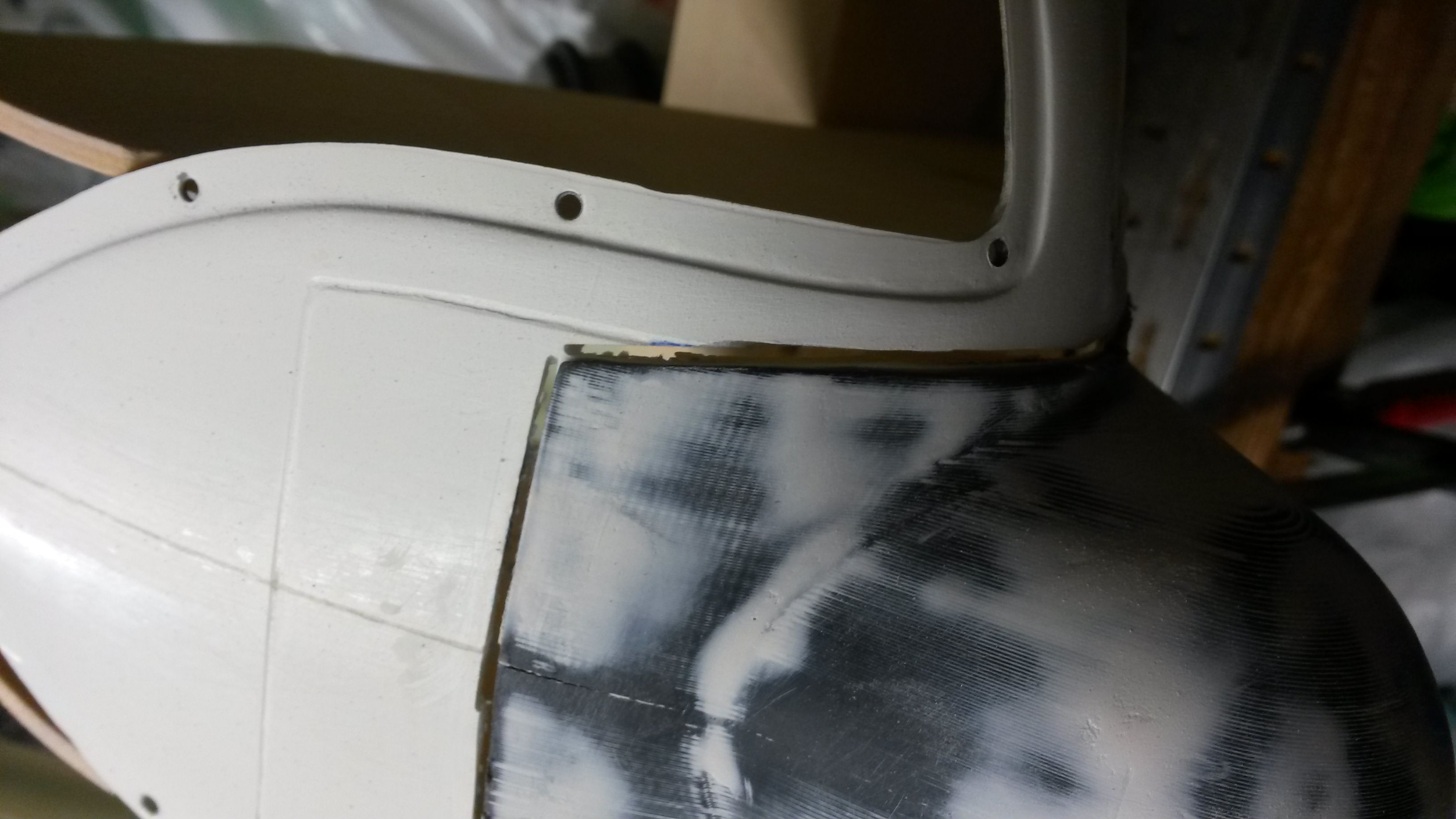

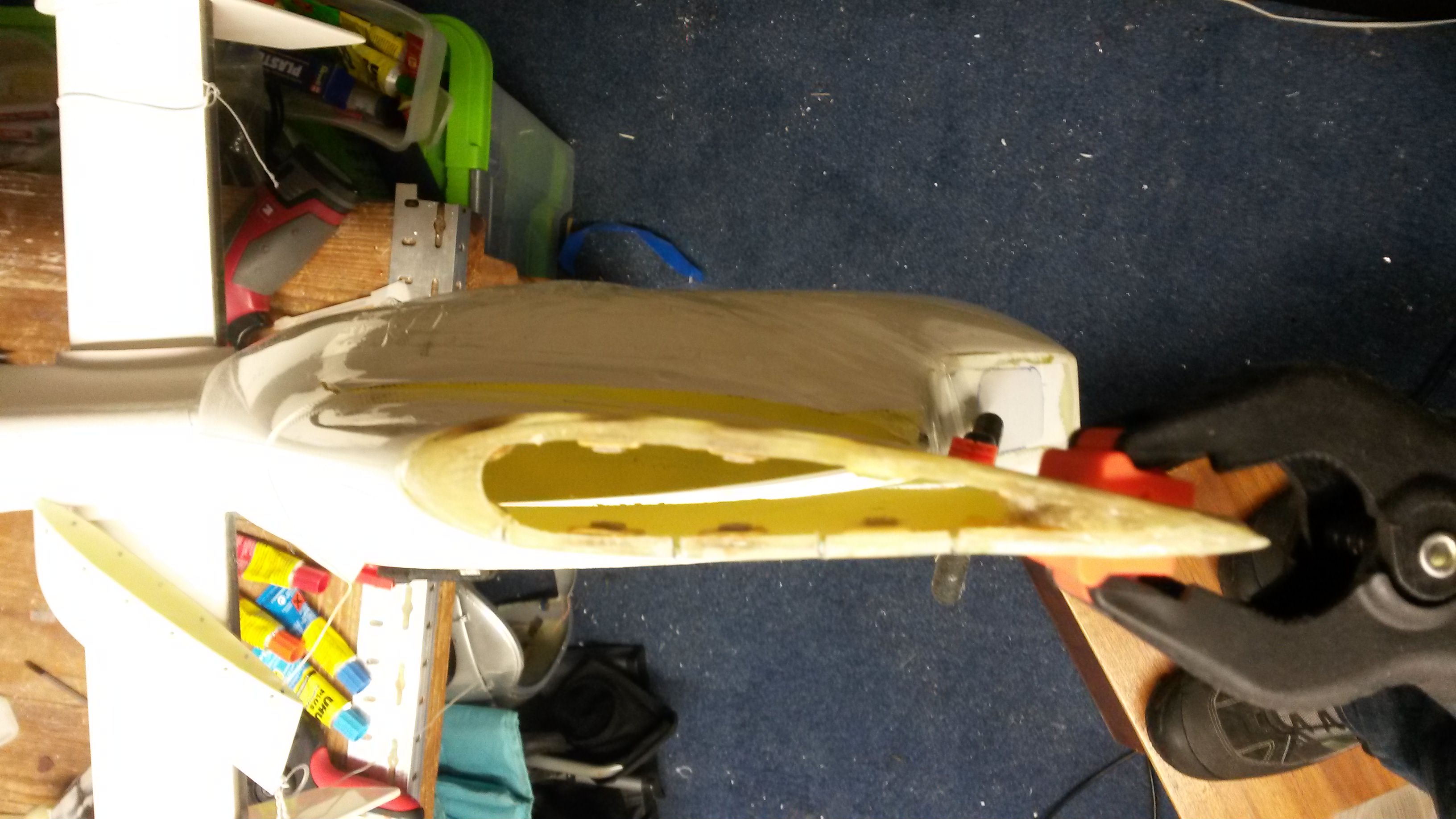

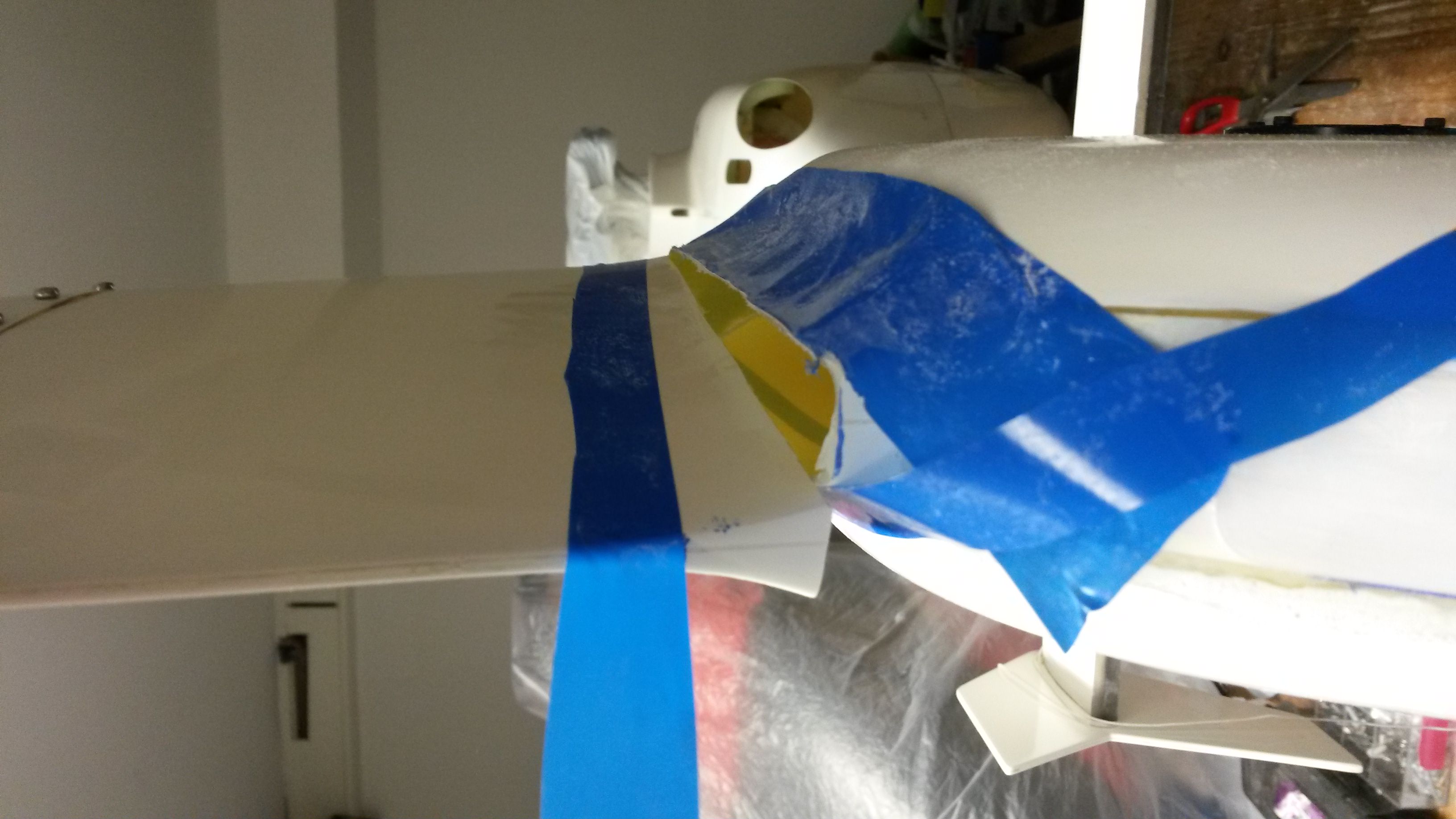

Des Weiteren bin ich heute mal ans Heck gegangen. Wer sich mal das Originalheck einer EC 135 anschaut wird sehen dass es asymmetrisch angestellt ist. D.h. die Heckflosse ist aus aerodynamischen Gründen nicht gerade und mittig auf dem Fenestron .
Man muss sich schon etwas überwinden den ersten Schnitt zu setzen...aber ich habe es jetzt getan..

Hier mal das EC Heck. Die Anstellung kann man hier gut sehen.
Eins von Jürgens Bildern, hoffe das ist ok so.
#84 Re: Baubericht Vario EC 135 Elektro mit Fenestron
Verfasst: 13.01.2015 19:48:23
von yogi149
topknut1 hat geschrieben:Eins von Jürgens Bildern, hoffe das ist ok so.
ja, ist ok. Aber nicht von mir :)
Du weißt aber schon, das die aerodynamische Schränkung der Finne von der Hauptrotordrehrichtung abhängt, oder?
Das Original ist ein Linksdreher!!
#85 Re: Baubericht Vario EC 135 Elektro mit Fenestron
Verfasst: 13.01.2015 19:55:00
von topknut1
Ok,dann müsste ein Bild von Thomas AMOK sein, oder?
Und ja danke, das wusste ich schon und ja, meine EC ist auch ein Linksdreher.
G Knut

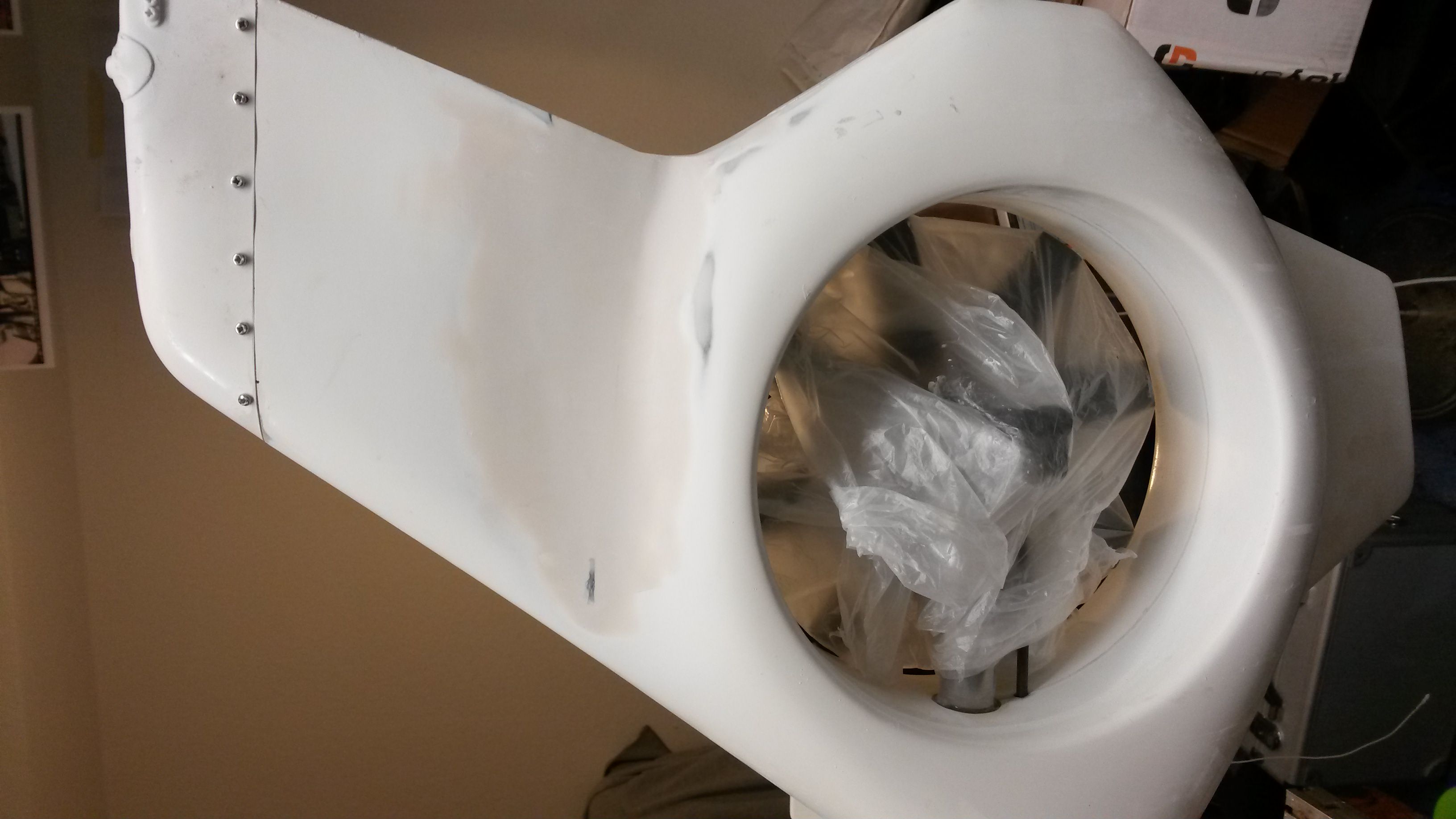

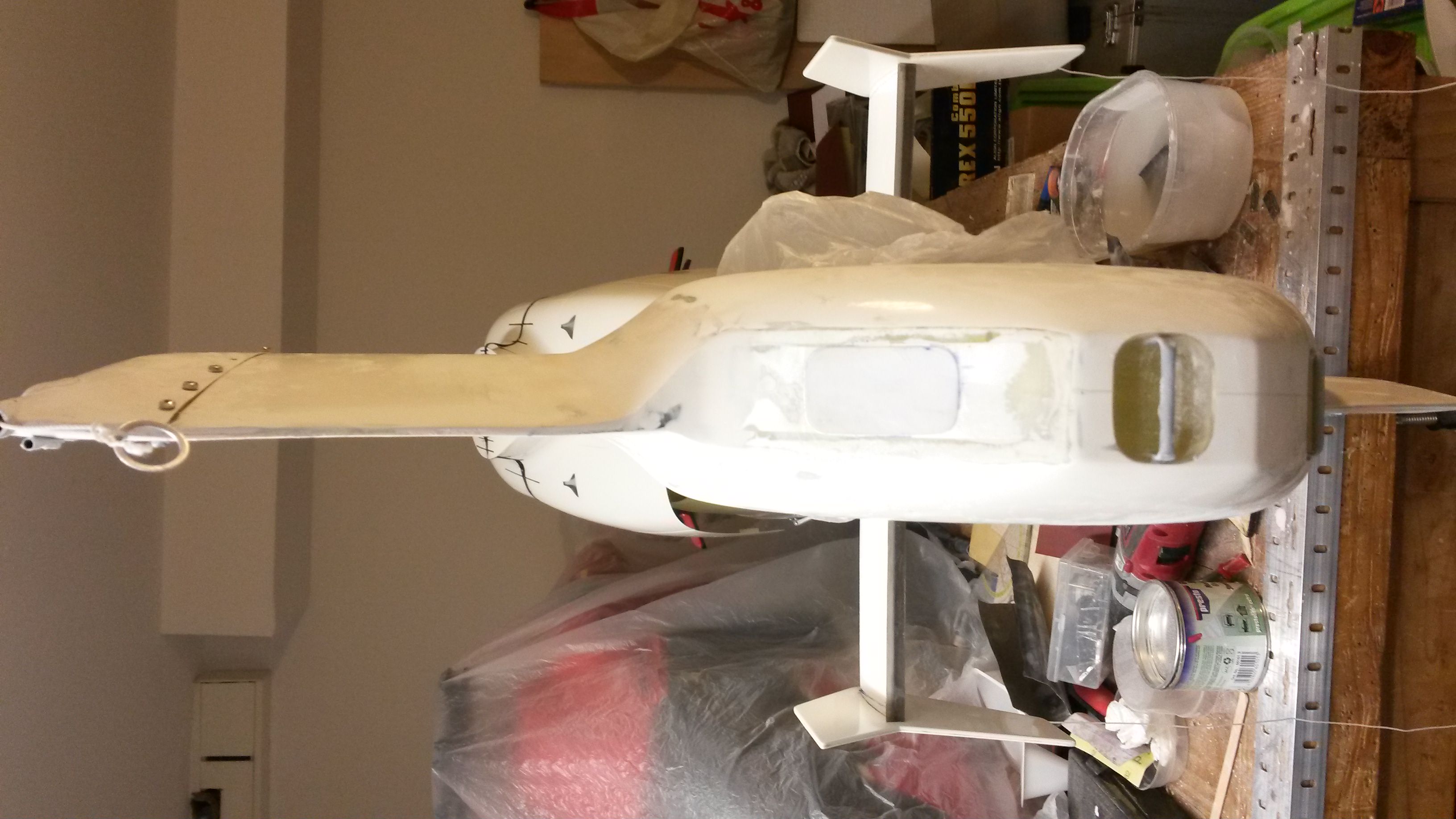

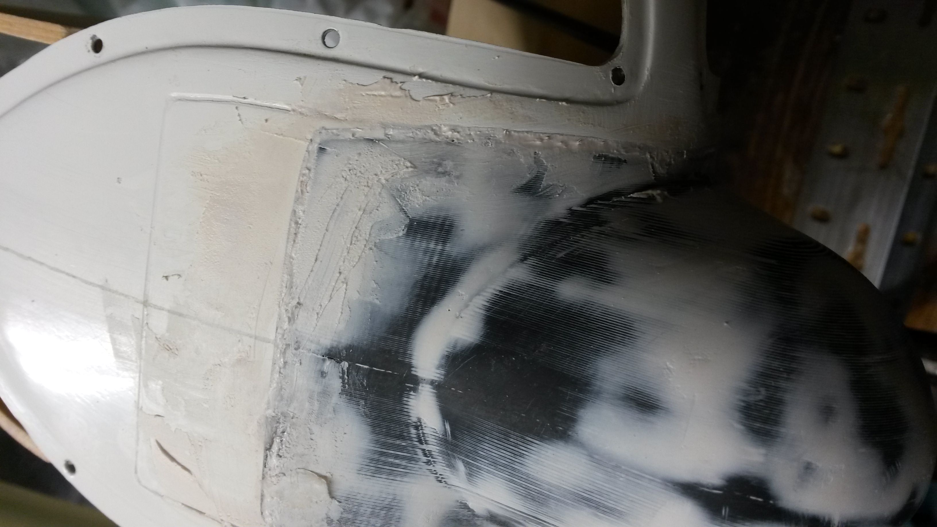

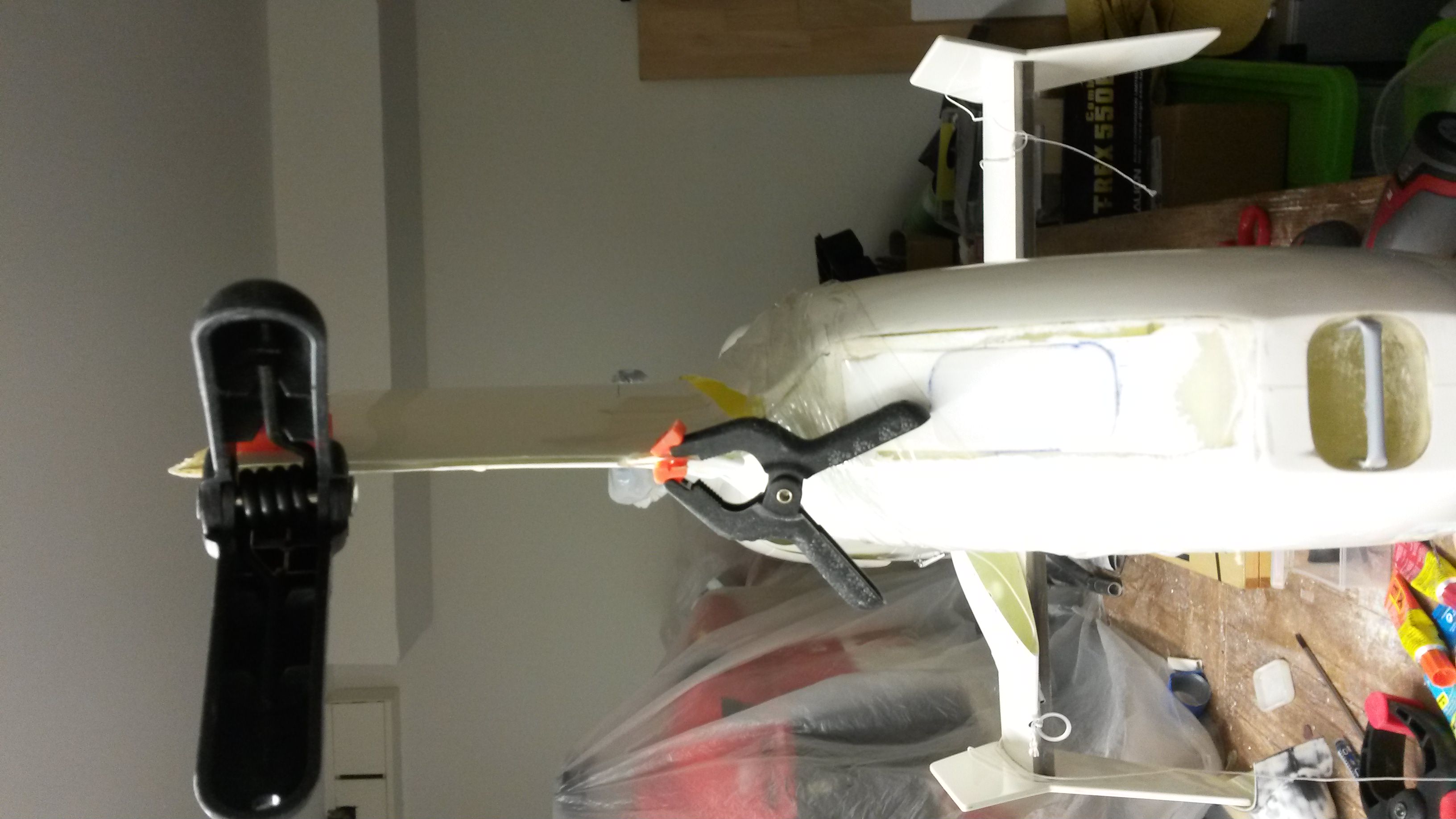

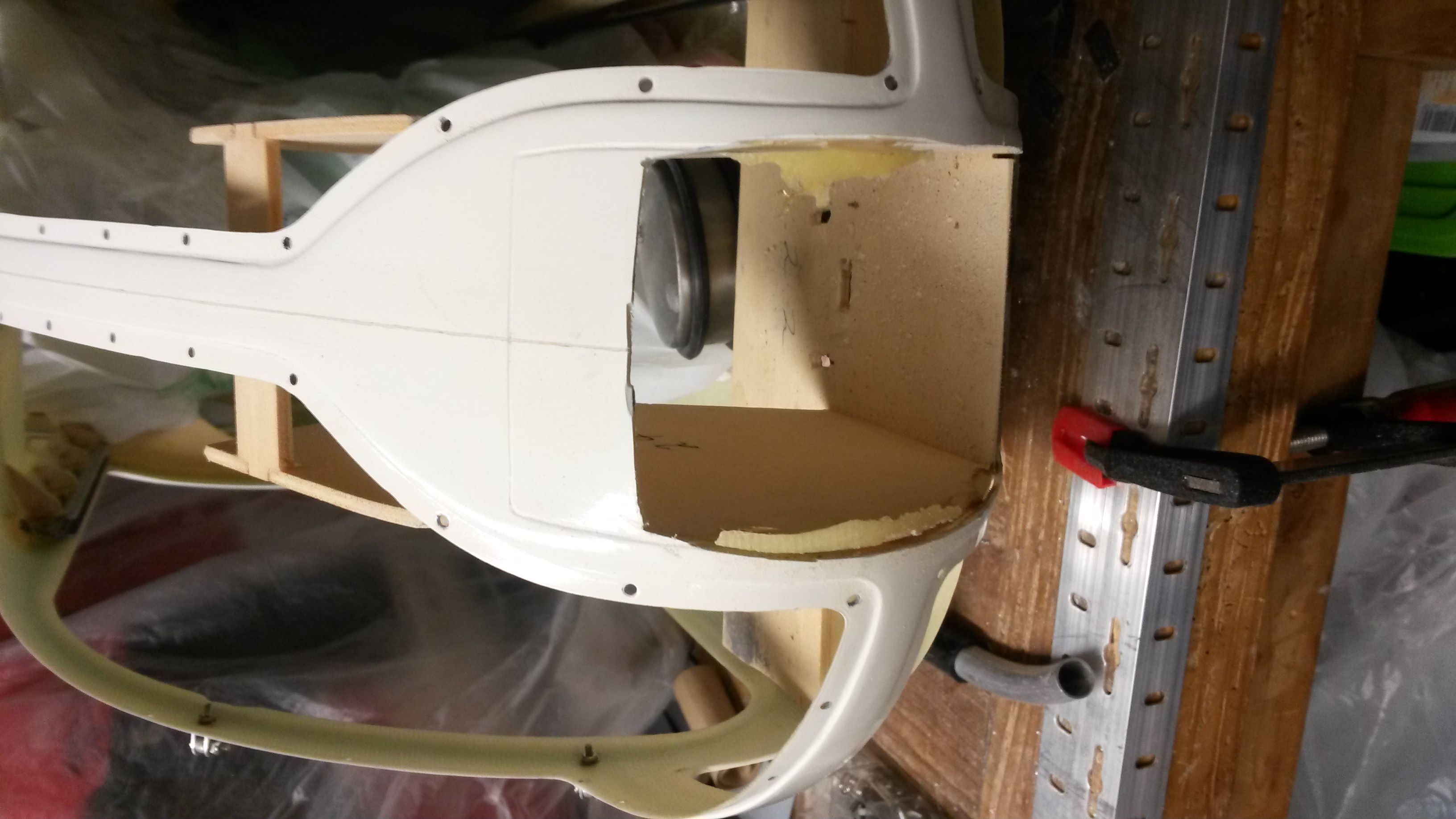

Verfasst: 14.01.2015 21:59:23
von topknut1

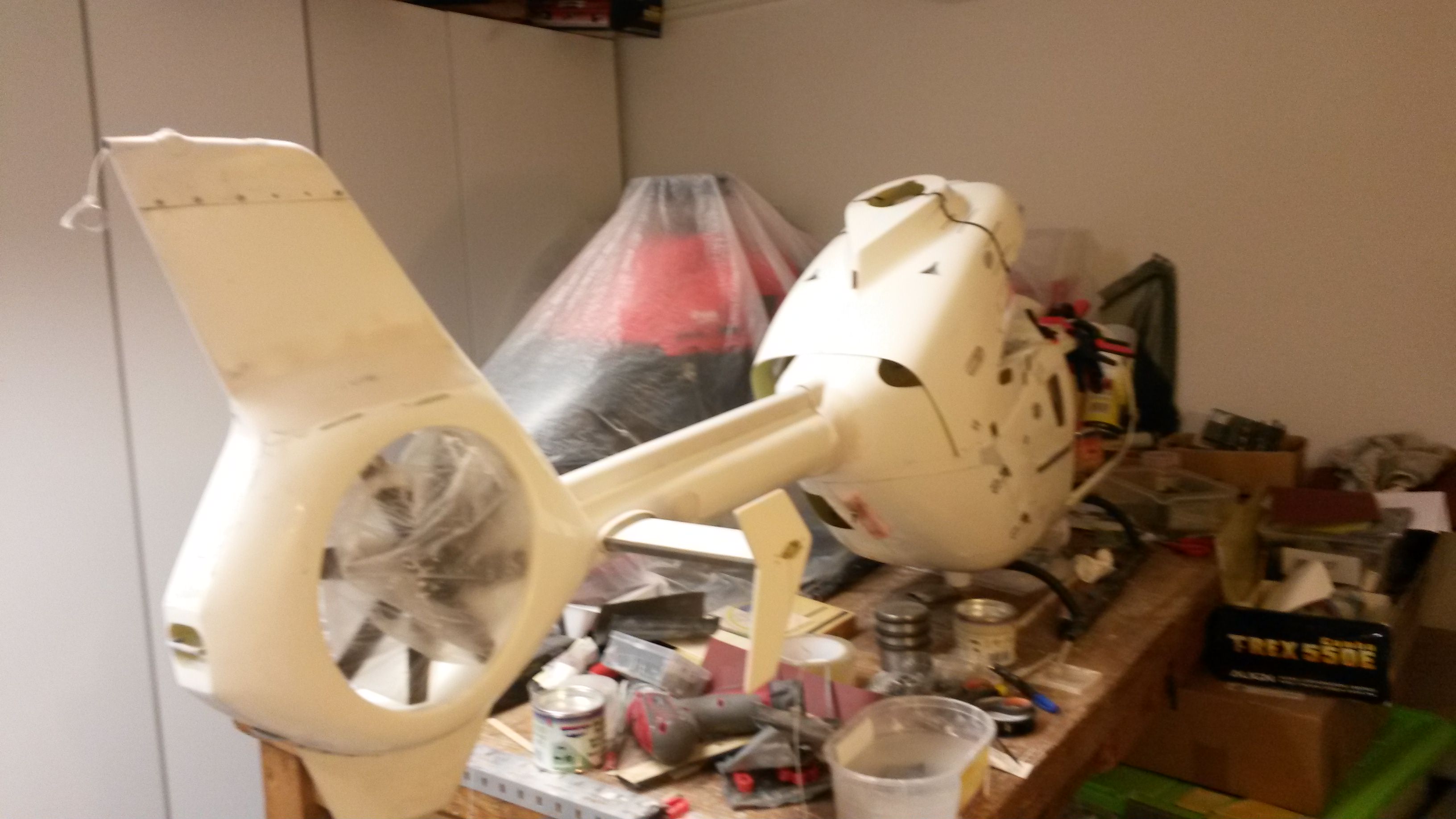

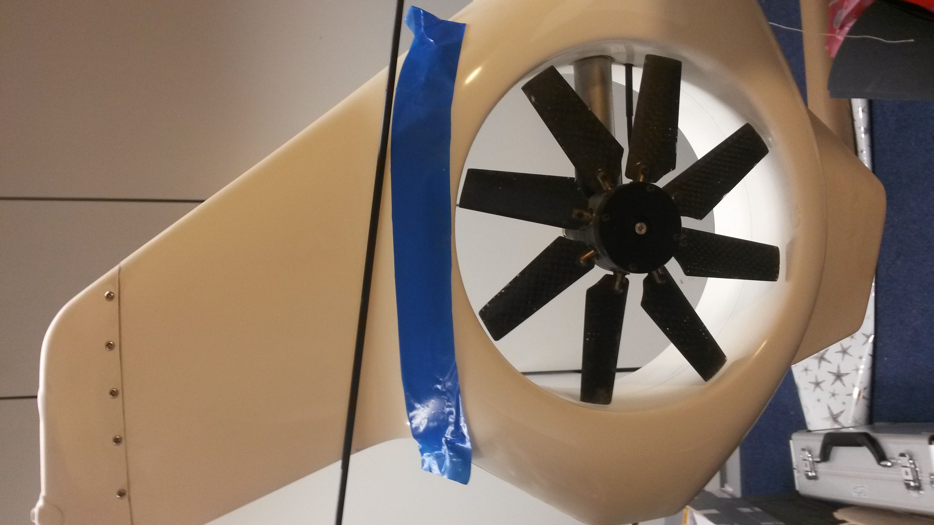

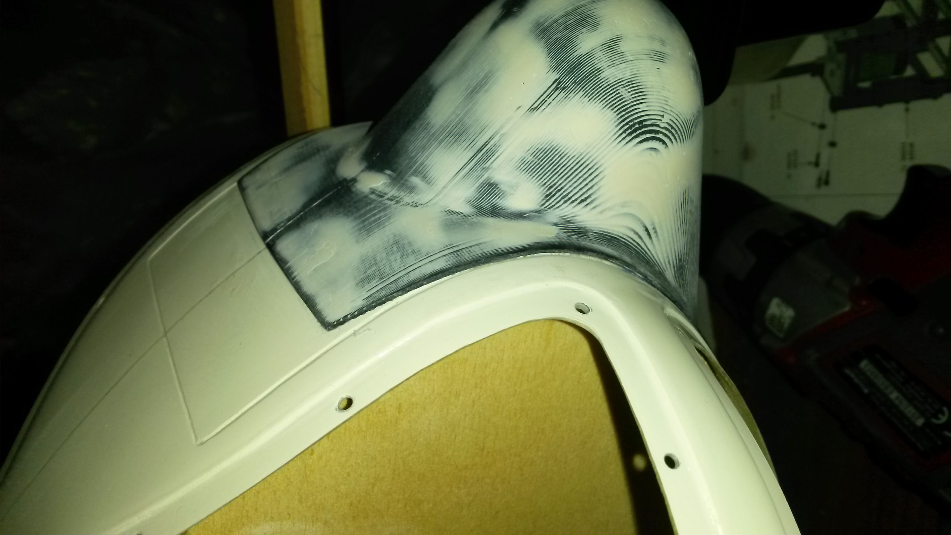

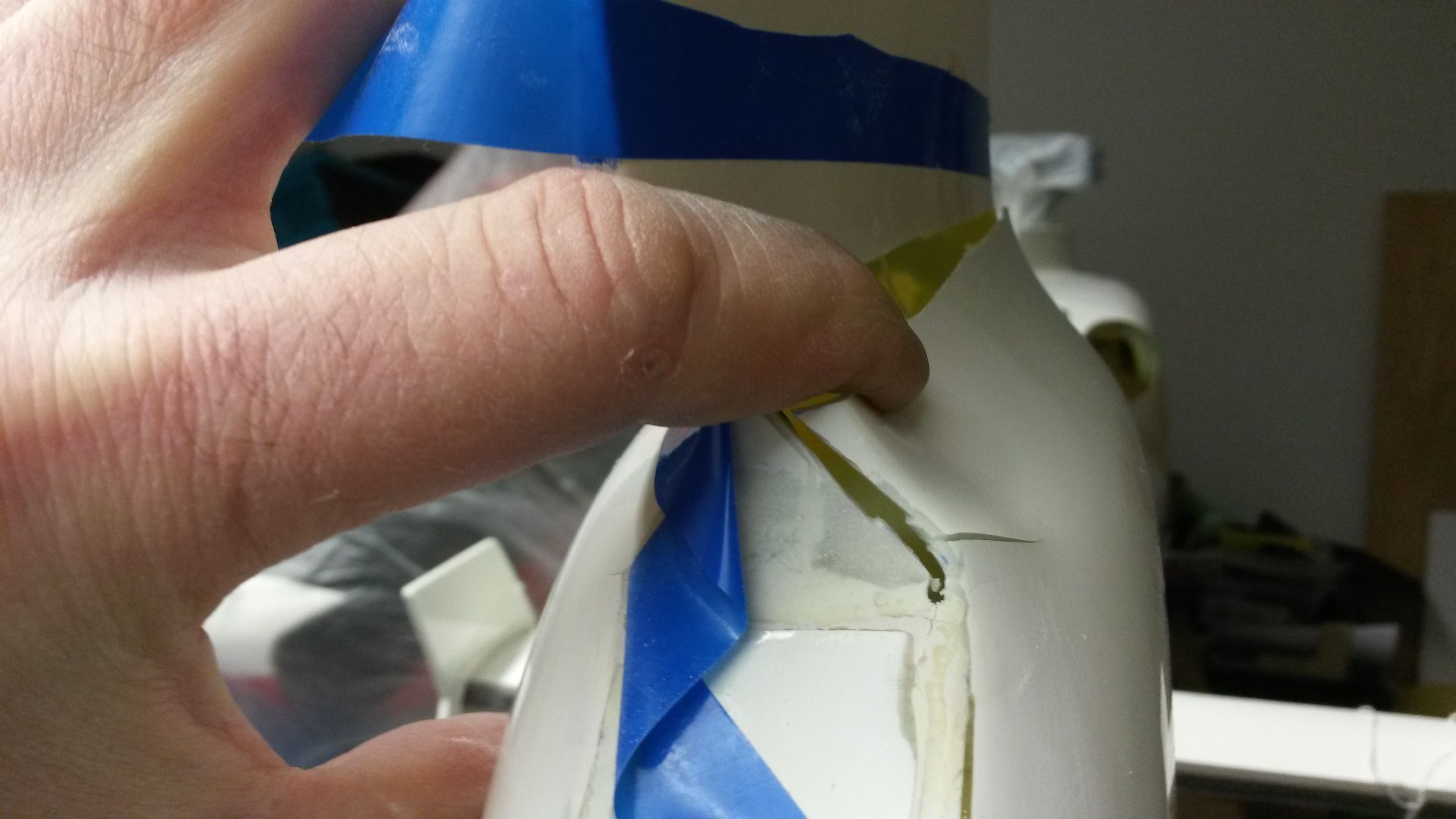

Ja, Nase ist jetzt versenkt und die Heckflosse wird auch langsam. Ist viel Spachtelei. Vorher habe ich aber die überlappenden GFK Kanten mit der Heissklebepistole quasi punktgenietet um sie zu fixieren. Ich habe noch Carbonrovings zur Verstärkung eingelegt.
Die seitlichen Tips werde ich wohl auch noch 3,5 Grad verdreht anpassen. Auch an der Oberhaube habe ich das Motorloch verschlossen.
#88 Re: Baubericht Vario EC 135 Elektro mit Fenestron
Verfasst: 14.01.2015 23:43:24
von echo.zulu
Hallo Knut.
Ich würde die Seitenflosse noch mal neu machen. Ich fürchte, dass es mit der Zeit Risse geben wird, weil Du unterschiedliche Festigkeiten zwischen dem Laminat und der "Spaltüberbrückung hast. Schließlich hast Du beim Heli immer irgendwelche Vibrationen und die Spannungen im Material tun ihr übriges.
Persönlich würde ich folgendermaßen vorgehen:
Den Rumpf innen sorgfältig anschleifen und entfetten. Dann außen eine dünne Platte aus ABS oder einem ähnlichen flexiblen Kunststoff anbringen. Diese wird vorher mit ein bisschen Trennmittel behandelt und dann auf der Außenseite befestigt. Auch lässt sich der Kunststoff durch erwärmen mit dem Fön oder im Backofen in beliebige Formen bringen. Auch das GFK vom Rumpf kann durch Erwärmen in eine andere Form gebracht werden. So kannst Du schon mal eine Menge Spannungen aus dem Material nehmen. Dann laminierst Du innen 1-3 Lagen dünnes Glasgewebe (80-160g/m²) mit Epoxidharz in den Übergang. Nach dem Entfernen der Kunststoffplatte musst Du nur noch geringfügig spachteln und hast eine bessere Krafteinleitung zwischen den Teilen.
#89 Re: Baubericht Vario EC 135 Elektro mit Fenestron
Verfasst: 15.01.2015 20:54:35
von topknut1
Hallo Egbert,
danke für die Info. Ich denke aber es sollte gut halten, da ich es von innen auch mit Balsa und Harz verstärkt habe. Da hatte ich schon wildere Sachen gebaut. :)
Aber Danke
Knut
#90 Re: Baubericht Vario EC 135 Elektro mit Fenestron
Verfasst: 15.01.2015 20:56:39

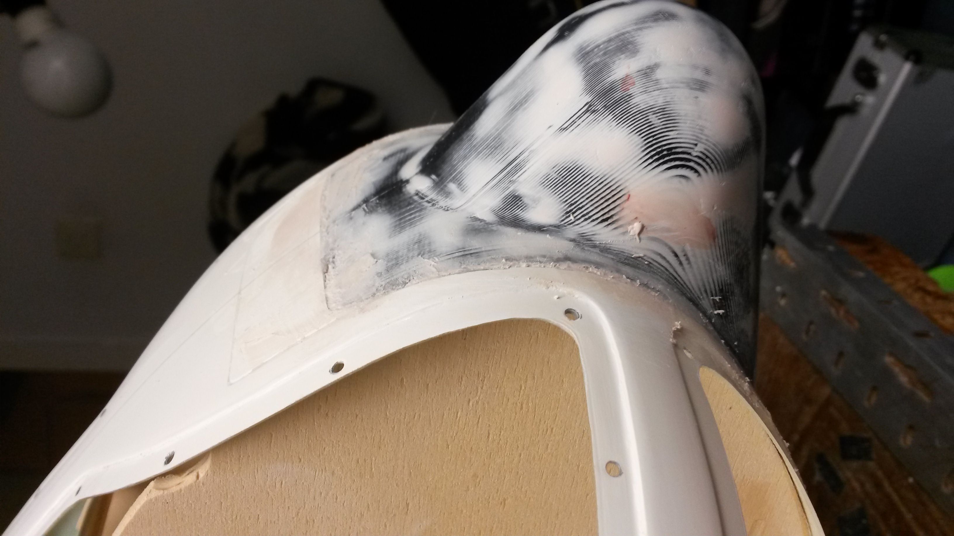

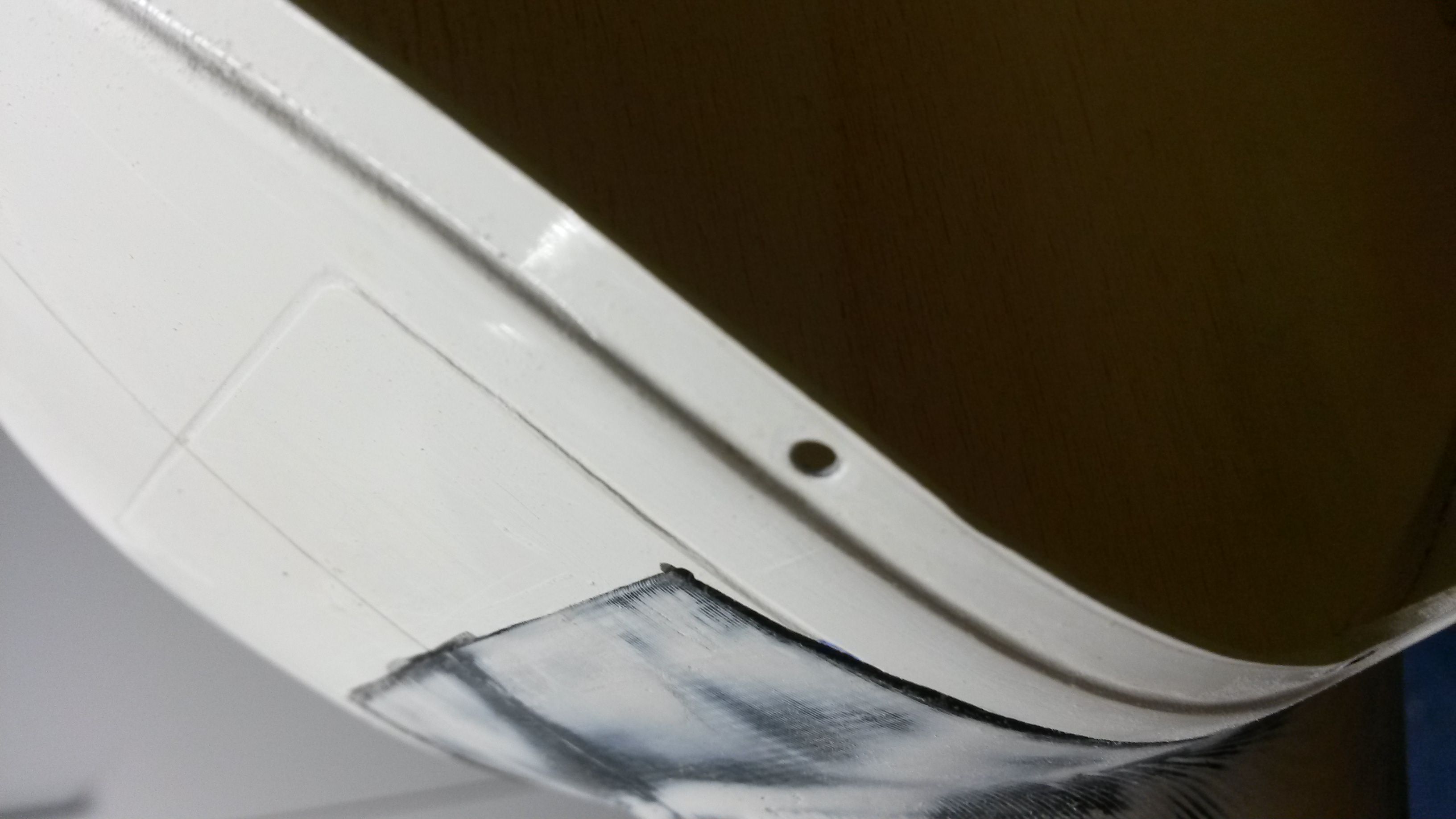

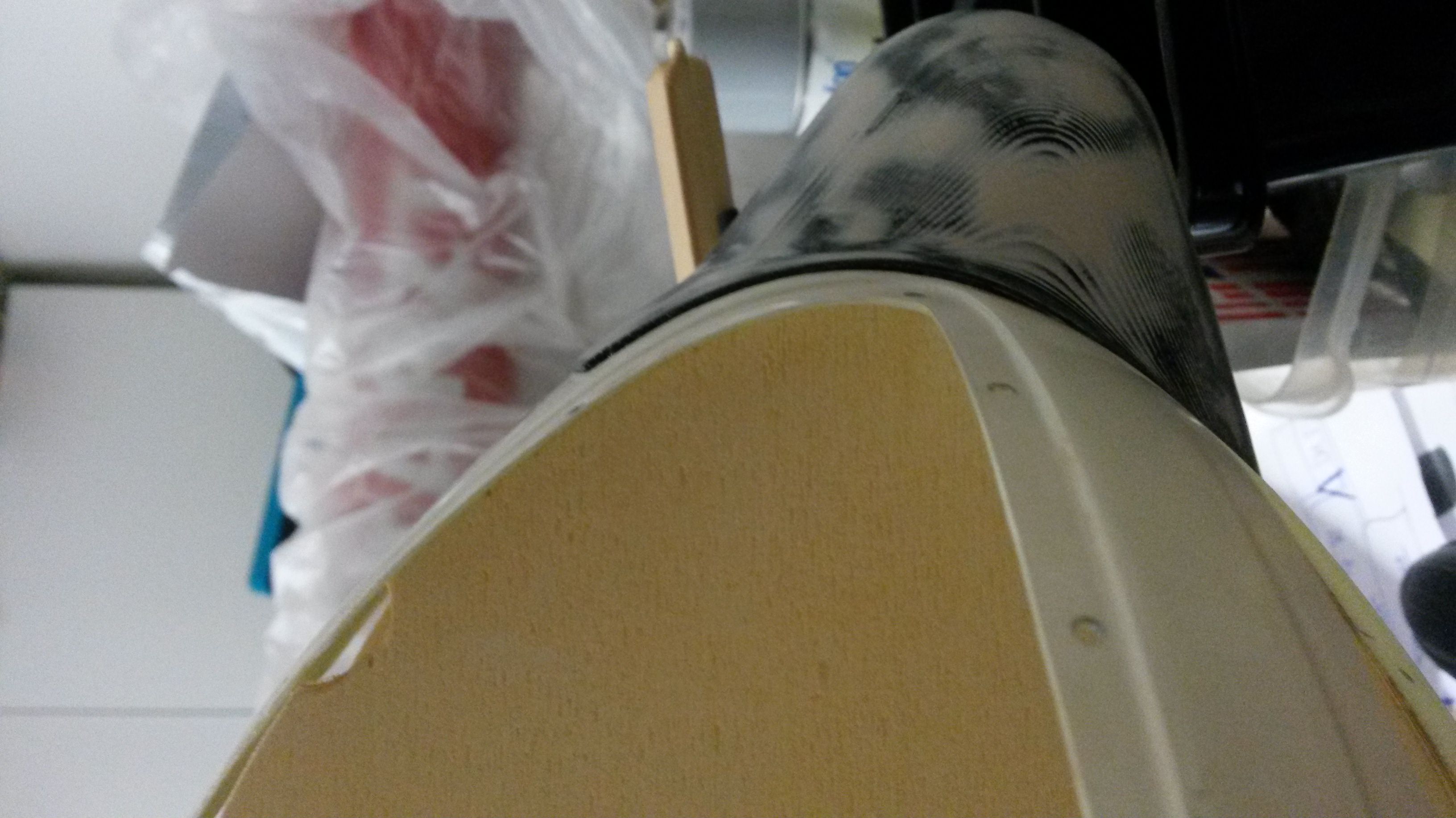

von topknut1
Hier noch ein Bild vom fertig geschliffenen Heck.
