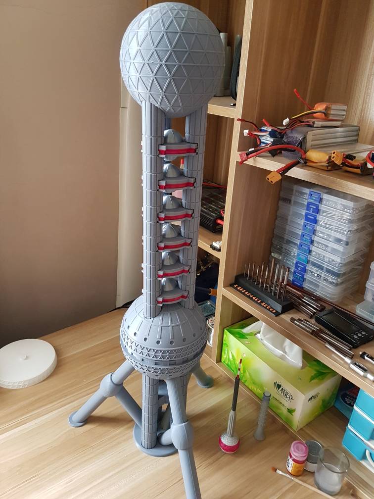

Ich hatte mir noch eine Rolle PLA in Silber bestellt, um damit "farblich" dem ganzen noch etwas zu geben.
Und die Zwischenetagen habe ich dann modifiziert, und in 5 Einzelteile (vorher 2) gesplittet.
Hat noch recht gut geklappt :)
Also die Halbkugeln in Silber, und die mittlere Lage in weiß, damit diese blöde Farbe besser durchkommt, beim anmalen.
Ich denke das hat auch gut geklappt...
Etagen eingesetzt
Etagen eingesetzt
