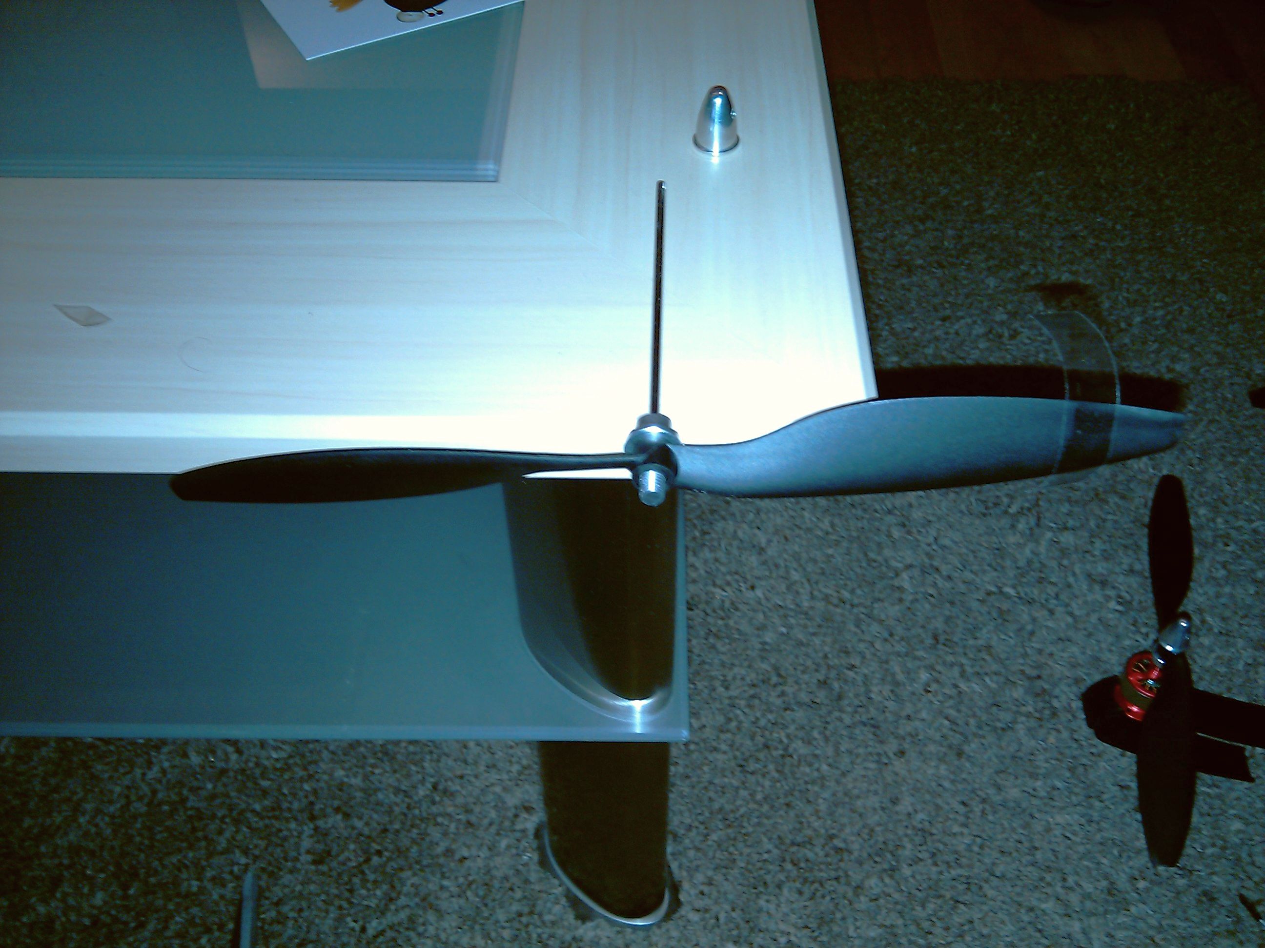

#760 Re: Der WII-Copter ( Selbstbau-Projekt )
Micha, wie wuchtet man so kleine Propeller mit handelsüblichen Mitteln ? Bei Rotorblättern ist das ja kein Ding, sich was zu basteln - setzt du die Luftschraube auf nen Spinner und klemmst den auf ne Welle, die in Lagern sitzt ? Sonst dürften die Reibungsmomente zum balancieren wohl zu groß sein, oder ?

So hier mal meine LowCost Blattwaage
3mm Prop Mitnehmer an 3mm Piccolo HRW auf Wohnzimmertisch Garniert ;-)
Sorry gerade keine Digicam greifbar :-(

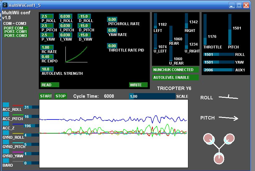

Ich glaube ich hab eine mögliche Fehlerquelle gefunden.
Schaut mal bitte mein GUI an
Das sind Vibrationen, oder?
Der Copter läuft hier allerdings ohne Propeller
EDIT: Nach dem Screenshot hab ich noch Roll in der Funke auf Reverse gesetzt. Nun sind die Motor-Balken gleichmässiger.
Dann hab ich noch herausgefunden, dass ein Querrudermix aktiv war. Also aufpassen, daß man ein einfaches Flächenprogramm wählt ohne Querruderdifferenzierung!
Wenn ich die WMP und NK vom Frame löse und in die Hand nehme, sind die Linien wieder gerade. Deshalb muss ich diese Vibs noch in den Griff bekommen!!! Werde morgen weitertesten. Heute hab ich den ganzen Tag verschissen nur mit Fehlersuche.
Die I und D Werte werde ich auch noch reduzieren.
