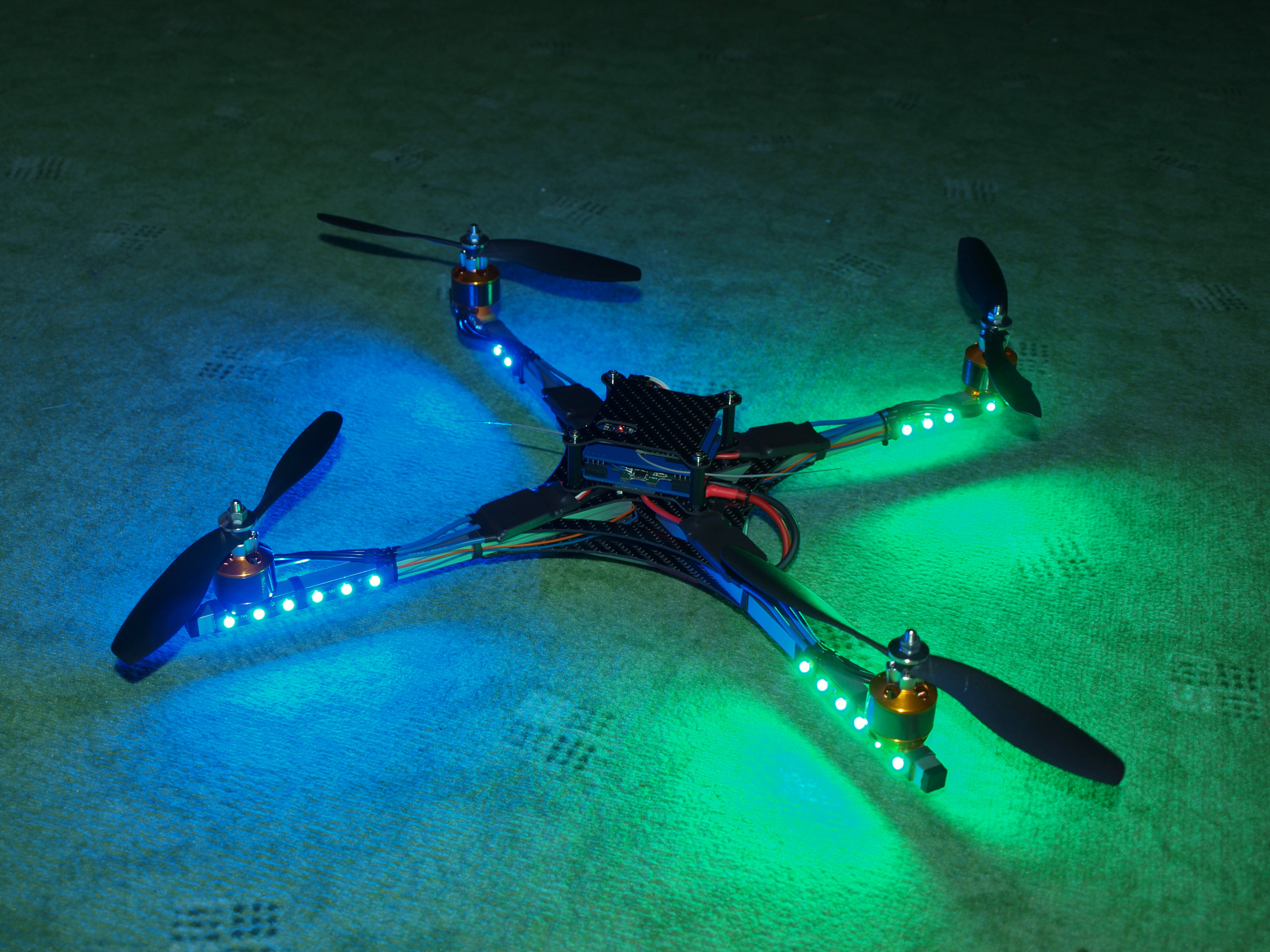

Beitrag von Schachti »
erster nacht flug :mrgreen:

#7627 Re: Der WII-Copter ( Selbstbau-Projekt )
Beitrag von muggel117 »
Was für Motoren hast Du da drauf?
Die Mitnehmer sehen ja wie Keda's aus, aber die Farbe der Glocken paßt nicht...
Gruß Frank

#7628 Re: Der WII-Copter ( Selbstbau-Projekt )
Beitrag von TR2N »
Sind wohl Hacker, oder?

muggel117 hat geschrieben:Was für Motoren hast Du da drauf?
das sind KD A22-10S mit 1200 kv, die haben einen hauch mehr dampf wie die KDA20-26M sind aber auch einen hauch schwerer

Schachti hat geschrieben:
Schachti, dann haste einfach Glück gehabt. Oder schlechte A20-26M? Meinem subjektiven Empfinden nach fühlt man das Mehrgewicht viel gravierender, als ein eventuelles Quäntchen mehr Leistung. Die Endgeschwindigkeit ist okay, aber der Durchzug eher schwach.
Allerdings kann das auch einfach ein Chargen-Problem sein: Ich habe sehr deutlich festgestellt, dass die Keda nicht nur technisch schlechter (klapperige Lager) werden, sondern auch massiv schwächer. Bei meinem Besuch bei warthox im Frühjahr war ich mir sicher, dass die Keda A20-26M nicht viel schwächer als die original Hacker A20-26M gewesen sind. Bei kürzlich gekauften Keda merke ich dagegen einen gravierenden Unterschied: Absolut enttäuschend im Gegensatz zu den Hacker.
Das gleiche hat man auch schon auf RCGroups festgestellt: Keda lässt ganz gravierend nach. Über klapperige Lager kann man möglicherweise noch hinwegsehen, weil die ja eh irgendwann gewechselt werden müssen und nicht viel kosten. Aber gegen die schwache Leistung kann man nichts tun. Die einzige Vermutung, die ich habe ist, dass Keda mittlerweile billigere/schlechtere Magneten einsetzt.
