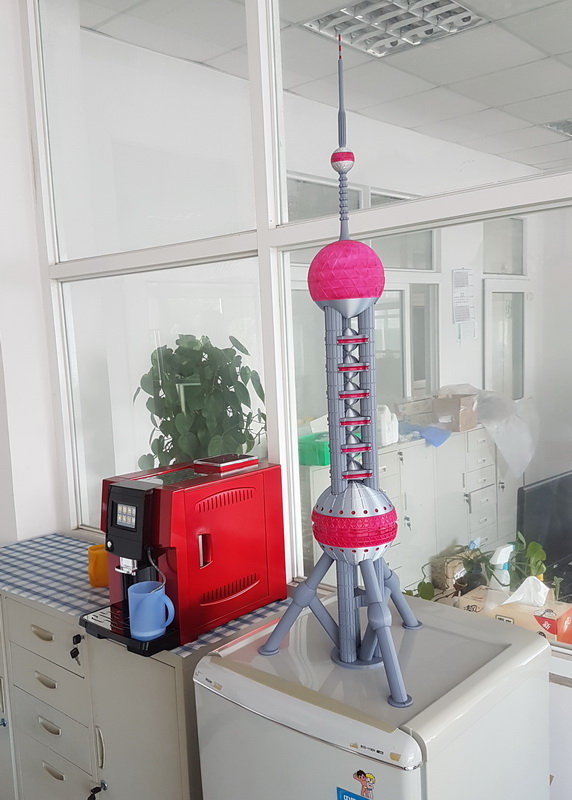

So, nach Schmoldow-Urlaub und einigen entspannten Tagen, melde ich jetzt mal den Bau des Fernsehturm als fertig
Er steht jetzt im Büro, dekorativ auf dem Kühlschrank herum
- Büro Dekoration
- Buero.jpg (135.91 KiB) 3831 mal betrachtet
Zu guter letzt habe ich die Halbkugeln doch noch mit dem silberfarbenen Material gedruckt bekommen.
Wie gesagt: Niemals nicht aufgeben.....
War aber wirklich eine fundamentale Fummelei.
Normalerweise habe ich mit 0,3er Düse gedruckt und 40mm/s. Ohne Probleme.
Das ging bei dem silberfarbenen total in die Hose....
Erst mit 0,4er Düse und nur noch 20mm/s konnte ich die Halbkugeln fertig stellen
Aber nu: Ente gut, alles gut
Jetzt ist er fertig und kann in Ruhe vollstauben

Top ! Und Rest du hast : niemals den Sand in den Kopf stecken - oder so
