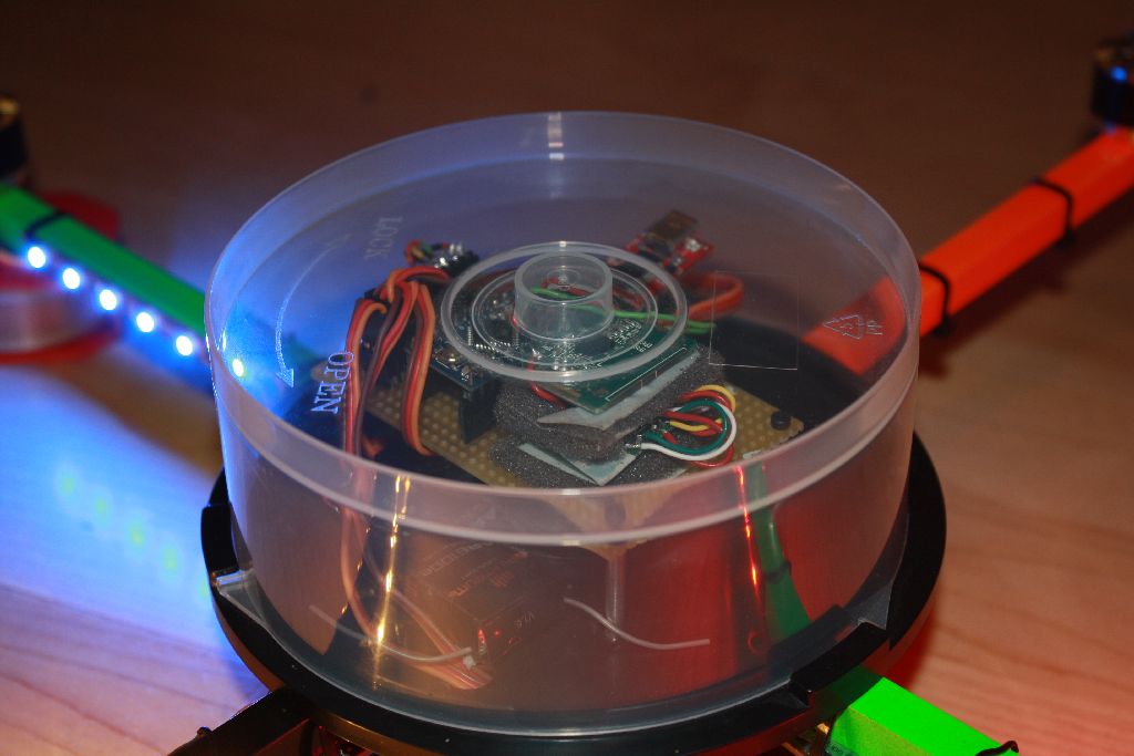

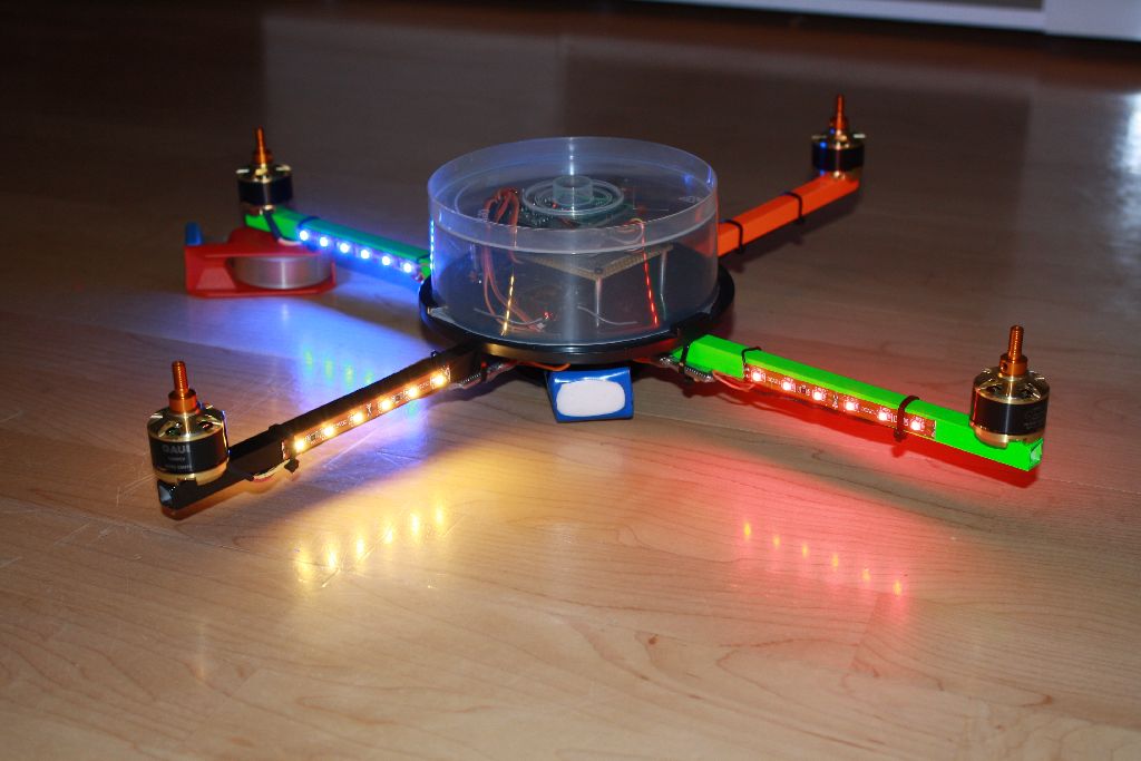

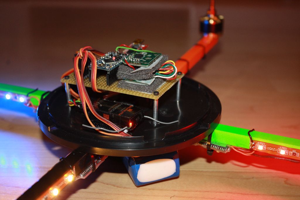

jetzt stell ich meinen auch mal zur schau, ist allerdins noch nicht in der Luft gewesen, werd morgen noch ein Landegestell drunter zaubern und dann gehts ab.
Hat vielleicht jemand P ,I & D Werte die für den Anfang ok sind, ohne das ich die ganzen 52 Seiten durchlesen muss?
