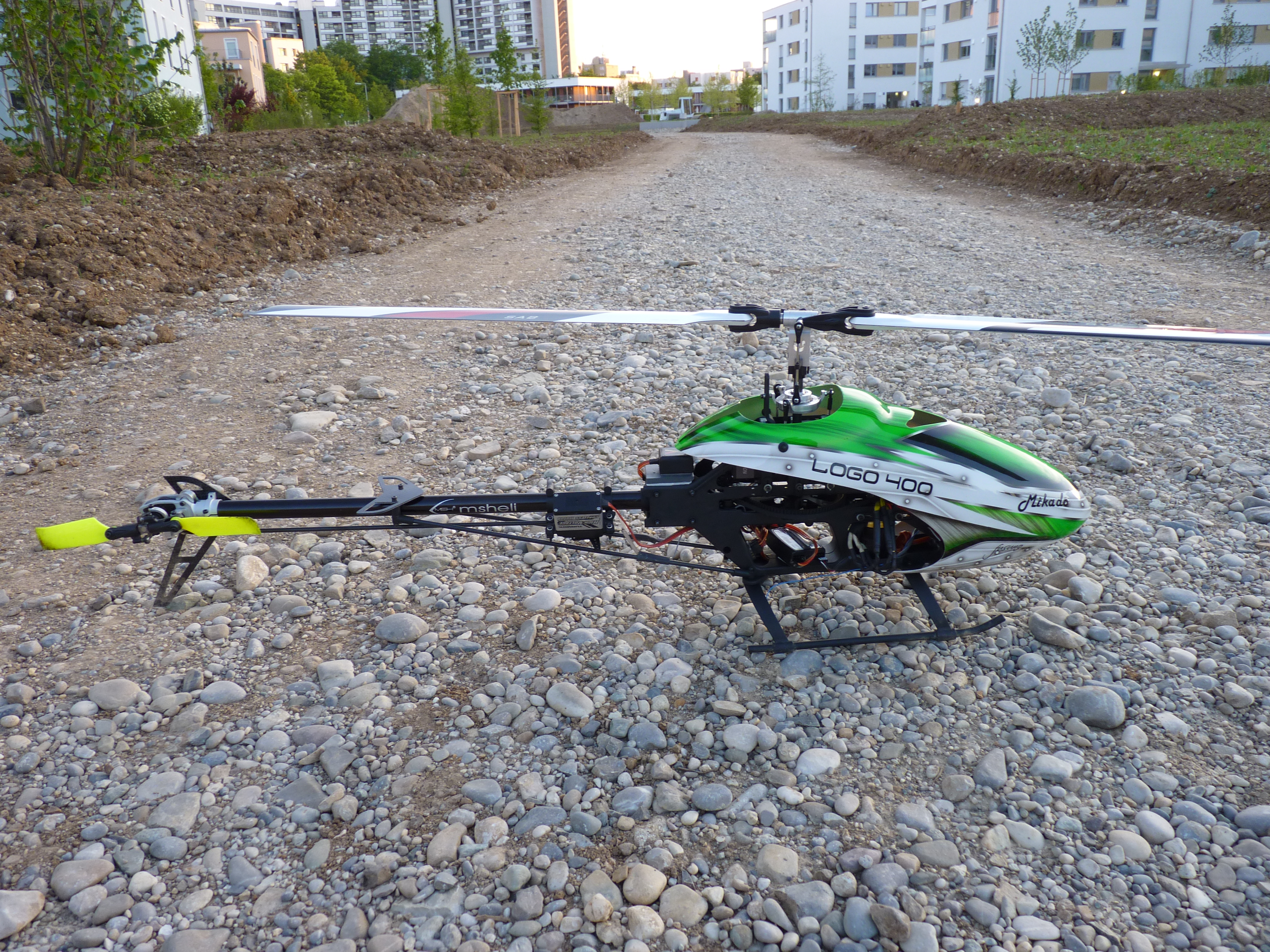

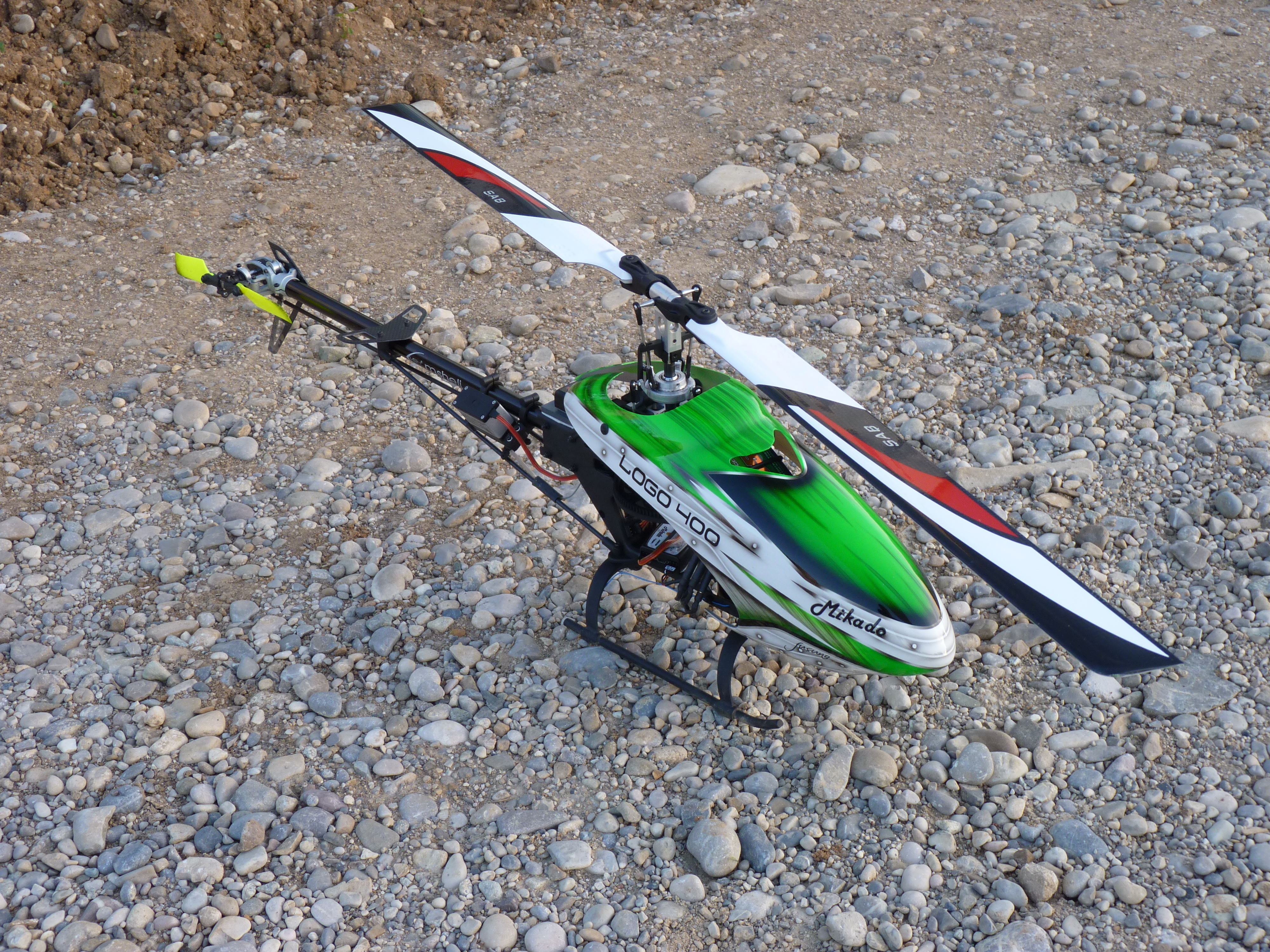

#7656 Re: Helifliegen in München-Süd
Servus Leute,
genau hinsehen, dann seht Ihr, dass es sich noch um einen Potos handelt
Setup:
Hyperion SCD 16 @ 8,0 V
MKS 787 HV @ 8,0 V
Motor: Croco, eigengewickelter vom Torro (Flo) mit 2,3 kW Leistung
Regler: YGE 80 umgebaut auf 8,0 V BEC
Hyperion Phasesensor
Vstabi schwarz 5.1 mit Governor
Aluheck
1x Aludomlager
18er Heckritzel für abartige Heckperformance
CFK Finnen
Plastechassis
SAb Red Devil
orig. Heckblätter Neongelb
Drehzahlen 2050 bis 3300
Pitch 14 Grad
... und genauso geht er ab
Mit dem YGE 80 am Vstabigovernor ist ein Traum in Erfüllung gegangen. Perfekte Regelung in allen Drehzahlbereichen (noch besser als beim Jive), vorallem bei der niedrigen Drehzahl deutliche Verbesserung und ein Sound zum niederknien. Noch leiser, aber irgendwie ein ganz subtiles Geräusch, wie von einer Turbine.
Der Protos ist durch den Janis etwas emotionslos geworden, aber heute hat er Emotionen erweckt, wie noch nie! Das ist genial bis zum geht nicht mehr.
Bis morgen in der Blumenau,

#7657 Re: Helifliegen in München-Süd
Nicht übel das Teil, muss man(n) ja zugeben...
Wenn ich überleg, dass ich bei meiner ersten Flugstunde mit dem Teil gleich mal Loopings etc geflogen bin...
Ich erinner mich noch als wär es gestern gewesen...
Vorallem der Kommentar von dir, Daniel
Ich freu mich schon auf mein MicroBeast, dann trau ich mich glaub ich auch mehr zu fliegen...
Wie schauts bei dir denn so aus, Daniel?? Alles fit?? Immernoch so einen vollen Zeitplan?

#7658 Re: Helifliegen in München-Süd
yoah, alles fit. War nur eine laaaage Pause ohne eigenen Heli. Kann mich da nicht oft genug bei den "roten Reglern" bedanken
Die meiste Zeit bin ich Augsburg, aber im Mai bin ich an zwei Wochenenden nochmals in Minga.
Und Du? Fliegt dein Hurrican noch?
