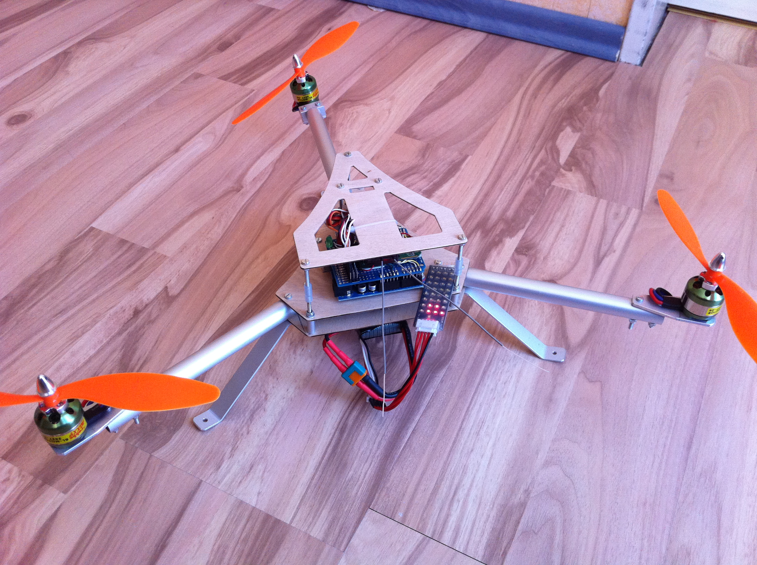

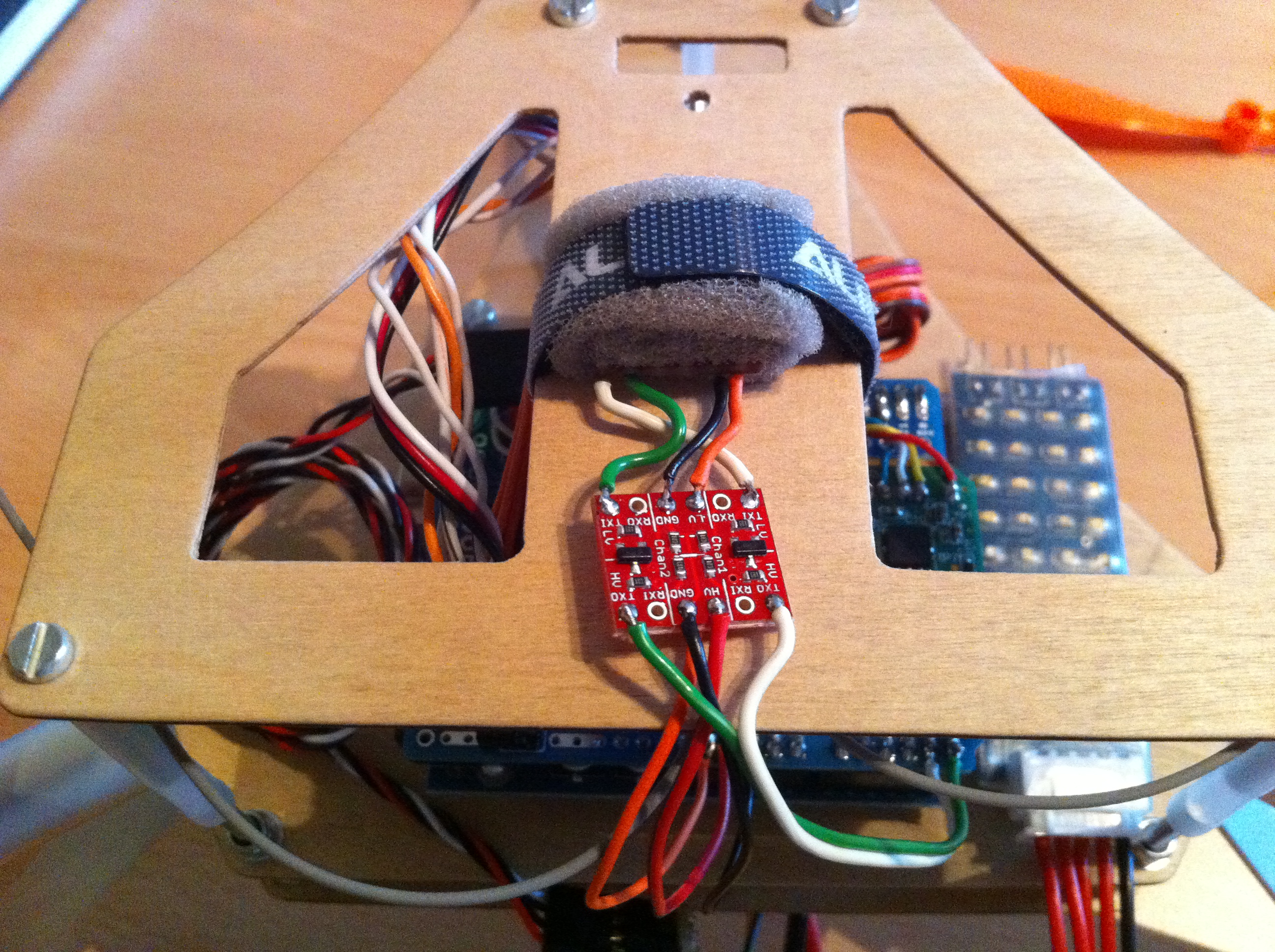

Als ich vor einem Monat vom Multiwiicopter Virus befallen wurde,hätte ich nicht damit gerechnet,
wie schnell man damit Erfolg hat ! Darum möchte ich den hier mal zeigen !
An Alle,die sich hier im Thread "rumtreiben" : Ganz Tolle Arbeit,die IHR hier macht !!
Mittlerweile fliegt mein Tricopter ganz gut und hat vorgestern
nen BMP085 mit Pegelwandler erstmal "huckepack" zum Testen erhalten.
Da sich leider das Heckservo verabschiedet hat,Wetter momentan sehr schlecht ist und ich noch unter nachwirkungen
von einer Hand OP leide,ist nix mit testen....
Gruß Ralf

Hi Ralf, sehr schöner Tri, gefällt mir gut, sauber gebaut und "aufgeräumt". Respekt!!
@rOsewhite
Hallo Tilman, der Ms ist mein nächster den ich implementieren will. Hast du denn den Bmp unter Kontrolle?
Anmerkung: Meines Wissens sind print Befehle immer langsamer als das Programm sebst. Ich denke desswegen ziegt die Gui hinterher. Nach meiner Erfahrung sind daführ eher zu scharfe PID Werte verantwortlich, wenn der Bma agesiv reagiert.
LG
Mezzo
