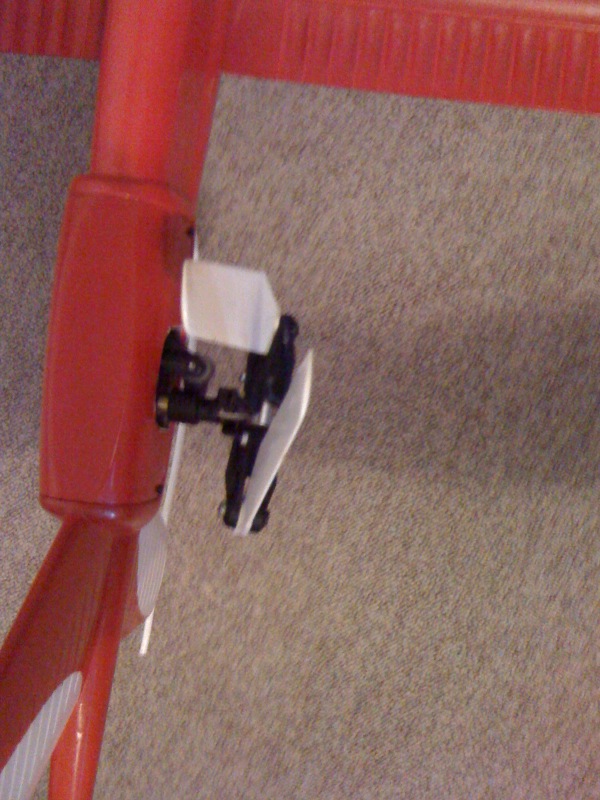

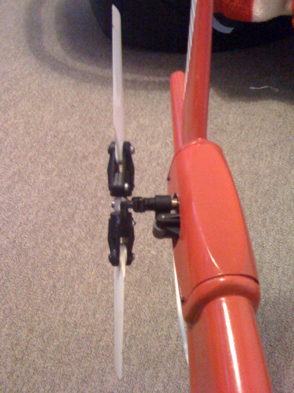

Also meine Blätter stehen bei 90° Servomitte wie auf den Bildern zu sehen ist. Mache ich was falsch? Weil es anscheinend alle anders machen....
- Foto 2.jpg (158.04 KiB) 3580 mal betrachtet
- Foto.jpg (150.06 KiB) 3582 mal betrachtet
#798 Re: Oft kopiert und nie erreicht !
Hast Du zuvor die Servomitte ohne dazwischen geschalteten Gyro eingestellt? Wenn ja, dann solltest Du den Servoarm nochmals auf 90° versetzen wenn der Servo und Gyro an sind.

Die Stellung der Blätter habe ich fotografiert als ich den Heli in HH Mode eingeschalten habe. Hier war der Servo 90 Grad...
Es heisst immer 90 Grad Servo und 0 Grad Blätter aber das geht doch nicht, daher hat man mir empfohlen ca 5Grad pitch an Heckblätter zu geben.

ja genau so habe ich es gemacht. Ich habe die Anlenkstange verstellt, den Servo auf 90 Grad mit HH Mode gestellt und dann den Arm bei 90 Grad verschraubt.
#801 Re: Oft kopiert und nie erreicht !
eingestellt wird nur im Normalmode. Welche Helimechanik verwendest Du da ?hasansemra2 hat geschrieben:den Servo auf 90 Grad mit HH Mode gestellt
