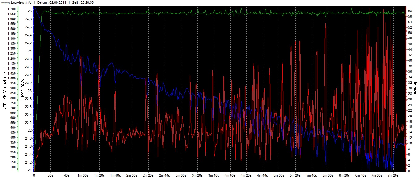

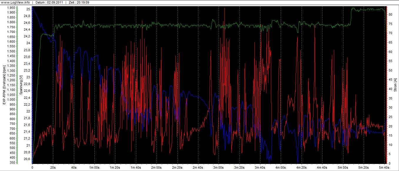

So 5.2 Governor ist drauf, ich hätte es nicht geglaubt aber der JIVE kommt da wirklich nicht ran
Fluggefühl einfach genial!
Ich habe nicht einen Parameter verändert, der Governor arbeitet Plug & Play
Am WE werde ich mir noch die Bailout Funktion anschauen!
http://www.youtube.com/user/FredrikMeli ... qAc4tWZNA8
Man beachte die Bailout Vorführung am Ende des Videos

- L10-4015-1070-9100-6-V5.2Gov_02.jpg (285.86 KiB) 1070 mal betrachtet
- L10-4015-1070-9100-6-V5.2Gov_01.jpg (270.86 KiB) 1070 mal betrachtet
