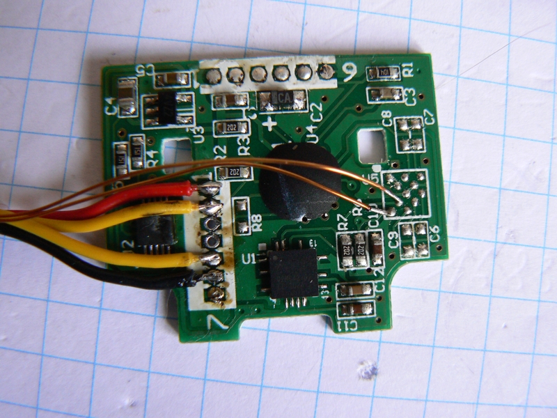

Ich habe mir mal einen meiner Clones vorgenommen, den grünen mit der IN&PA - V1.6B Kennzeichnung und den ITG3205 direkt angezapft.
Die Signalweiterleitungen zur eingebauten Recheneinheit habe ich (erst mal) nicht getrennt, in der Software "#define ITG3205" aktiviert und die Pullups deaktiviert.
Funktioniert, zumindest im Trockenlauf in der GUI.
x,y Achsen sind, wie beschrieben, nicht mehr wie bisher, ich glaube gesehen zu haben, um 90Grad verdreht.
Was ich nun gerne gewusst hätte:
wo genau liegen nun die Vorteile in der direkten Verwendung des ITG3205?
Manfred

a) 400khzZuse hat geschrieben:wo genau liegen nun die Vorteile in der direkten Verwendung des ITG3205?
b) keinen umweg über irgendwelche zwischen-elemente
-> sollte sich präziser fliegen
gruß Chris

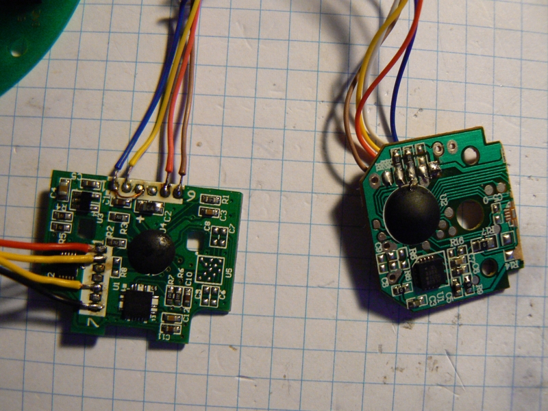

Eine andere Frage, diesmal zum Nunchuk "traditionell" am WiiMotion+ angelötet:
(ich weiß, dass die meisten von euch sich mit diesen archaischen Sensoren nicht mehr befassen
Wenn ich meinen Nunchuk-Clone, wie schon x-mal beschrieben, an den Erweiterungsanschluß des WiiM+ löte (siehe Foto), brauche ich dennoch keine zusätzlichen Änderungen im Programmcode, oder?!
Ist es richtig, dass der "Accelerator" nun automatisch beim Initialisieren erkannt und dann verwendet wird?
Eine zusätzliche Leitung (Beschriftung "Detect"), weiß im Foto, habe ich unbenutzt gelassen und stattdessen die Brücke von Vcc zum übernächsten Kontaktpunkt gelegt, eben falls wie mehrfach beschrieben.
Die weiße Leitung hat ca. 16 MOhm Übergang zu Vcc, kann also eigentlich nicht die Funktion der Brücke haben?
Manfred

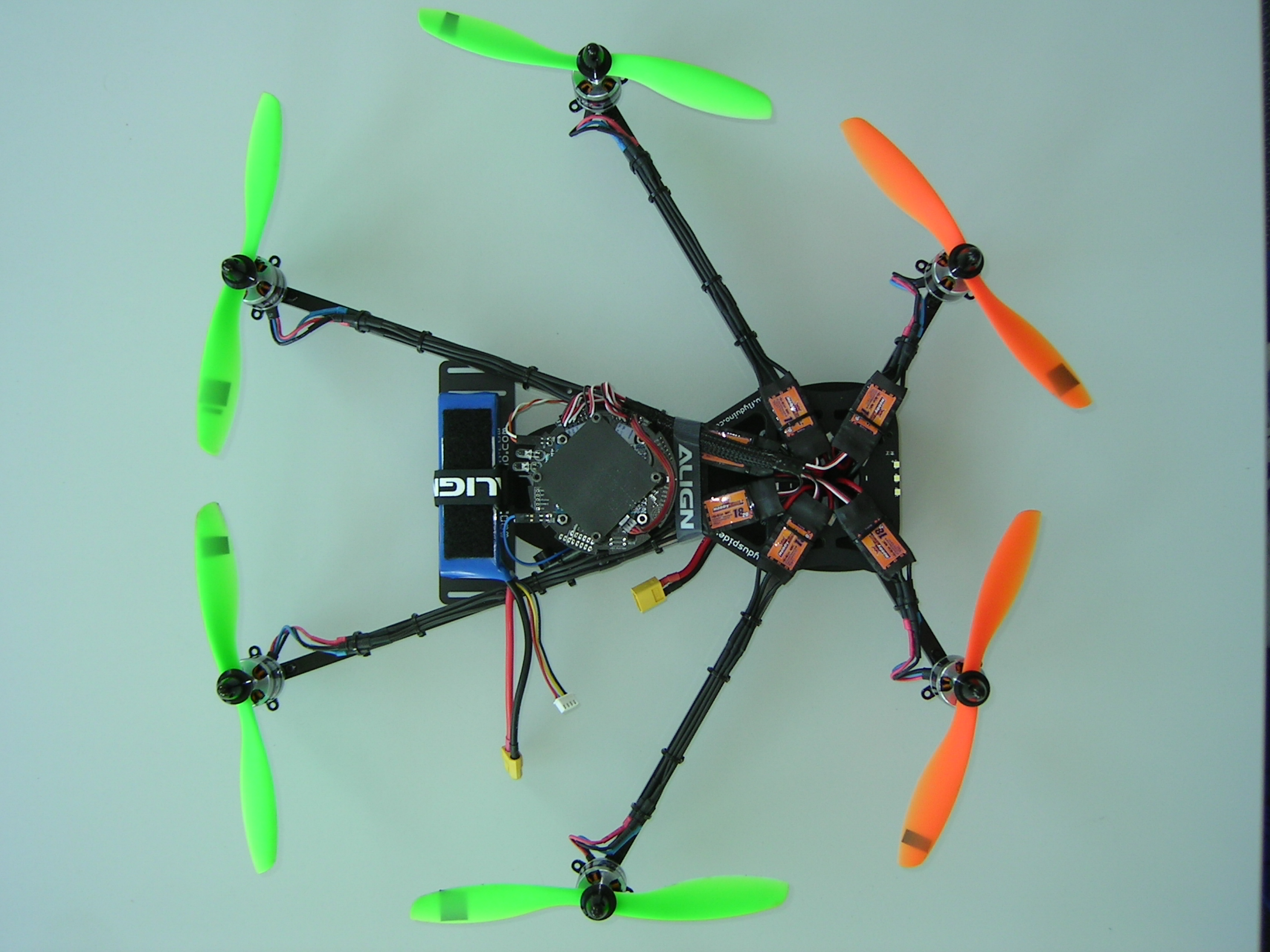

so, mein Panzer-Quad ist fertig:
1,3kg AUW
bin morgen mal gespannt, wie der draußen fliegt - in der Wohnung tut er's jedenfalls (und wedelt alles weg, was so rum steht und liegt...)
1,3kg AUW
