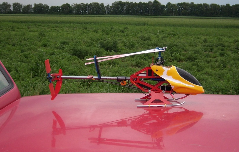

Mambalax hat geschrieben:Heute endlich mal die Kamera dabei gehabt und Fotografieren lassen ;)
:shock: Was ist das für ein geiler Golf-Rasen?
Gruß,
Patrick
#816 Re: Stellt ihr doch mal euren T-rex vor ! Bilder?
sungamer hat geschrieben:
Hammer Rasen :bounce:
ER Corvulus
Beiträge: 16688
#817 Re: Stellt ihr doch mal euren T-rex vor ! Bilder?
Beitrag von ER Corvulus »
.. Kunstrasen ... :drunken:
Mambalax
Beiträge: 1003
Registriert: 26.08.2007 22:56:39
Wohnort: Würzburg
#818 Re: Stellt ihr doch mal euren T-rex vor ! Bilder?
Beitrag von Mambalax »
nee, aber ne Firma in der Nähe produziert Rollrasen und der Kumpel eines Freundes, dessen Freundin die Tochter des Chefs ist :lol: , hat uns erlaubt, dort zu fliegen. War genial: es wurde nie beregnet, als wir fliegen wollten, es wird alle 2-3 Tage gemäht und die Flächen waren riesig. Ringsherum Bäume, sodass man auch vor Wind relativ gut geschützt ist und die Baumreihen gaben gute Ablösekanten für meinen SAL ;)

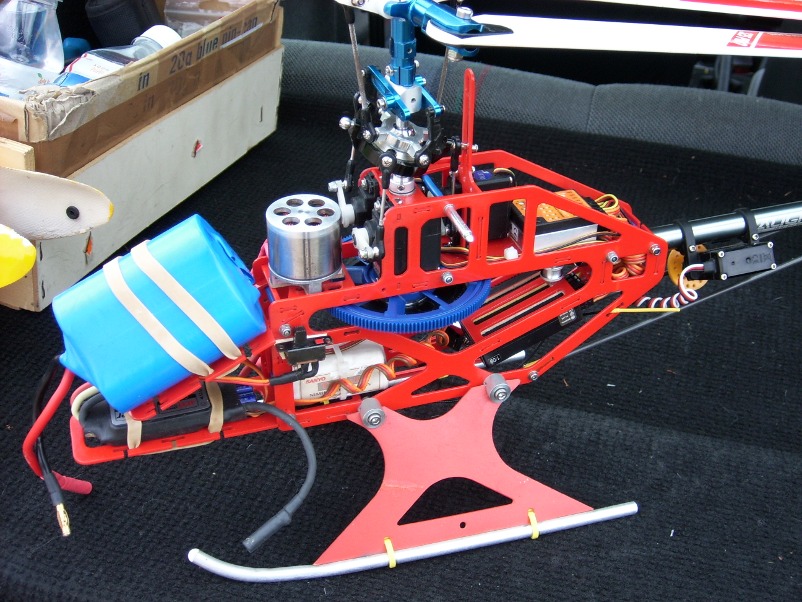

Meiner ist wiedermal auferstanden:

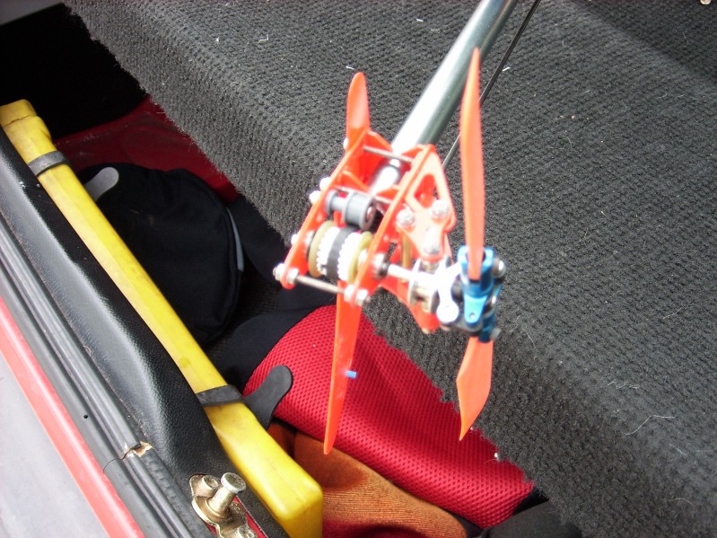

Das Rexelein erhielt ein neues, breites Chassis, Riemen-direktantrieb fürs Heck und eine Rave-inspirierte Heckanlenkung. War für mich die ideale Auslegung, naja bis es auf die Waage ging...
-Chassisbreite wegen der Servoanordnung, da hab ich einiges getüfelt bis die HS 81 dort hatte. Alle Gestänge sind gleich lang, so wie ich es seit dem Spirit schätzen gelernt habe - Die Abweichung vom idealen geraden Heben und senken der TS war im CAD in der Größenordnung von 0,2°, sollte reichen :drunken:
-Das Riemenrad stammte vom lipoly (altes 85er), Heckriemenrad ist ein 20er, ergo kommt man auf die übliche Übersetzung von 4,24. Braucht dazu allerdings 3 Umlenkrollen
Es besteht die Möglichkeit, auf Vollriementrieb umzustellen. Heckrohr dazu 12mm nach vorn, Torcman 280 oder A30 rein und Zahnrad raus. Werde ich aber wahrscheinlich aus fragwürdigen Gewichts und Geräuschgründen nicht verwirklichen..
-Rave-Anlenkung wegen dem üblichen Spiel der Messingbuchse, letztere ist vom Robbe Spirit und damit um einiges länger. Das Begrenzt natürlich den Ausschlag auf die eine Seite, aber es reicht für Piros in Vorwärtsfahrt und der Riemen überträgt genügend Kraft dafür. Das Bild ist zwar ein wenig unscharf, aber man kann erkennen wies funktioniert..
Und nun zur Schattenseite:
-Geräusch: leise, aber nicht viel leiser als mit 35er Zahnrad direkt am Hauptzahnrad
-Gewicht: 935g ohne Stützakku. Kampfgewicht im Herbst waren um die 890g: Heck wiegt 10g mehr (->Umlenkhebel), Chassis wiegt etwas mehr, das Gewicht des Hauptzahnrades+Riemenrad+Freilauf ist in etwa gleich wie Hauptzahnrad+Freilauf+ alten Heckantrieb, Riemenrollen, Motor wiegt etwas mehr, und das Beast genauso. Mit dem provisorischen Stützakku sind es 980g (!)
-Heckleistung: Grob, nach nur 4 geflogenen Akkus in etwa gleich mit dem T2.5 Riemen, mit dem original nicht zu vergleichen..
-"falsche" Position des Riemenrades, so zieht der Riemen am Freilauf außer der Mitte, eigentlich ziemlich am Rand, und damit steht der Freilauf scheif. Natürlich erst gemerkt als es ans Komplettieren ging... Schau ma mal, wie lang der hält
Fazit: Chassis gut, Heck schlecht. Lieber normale Anlenkung mit längerer Hülse
lg michl

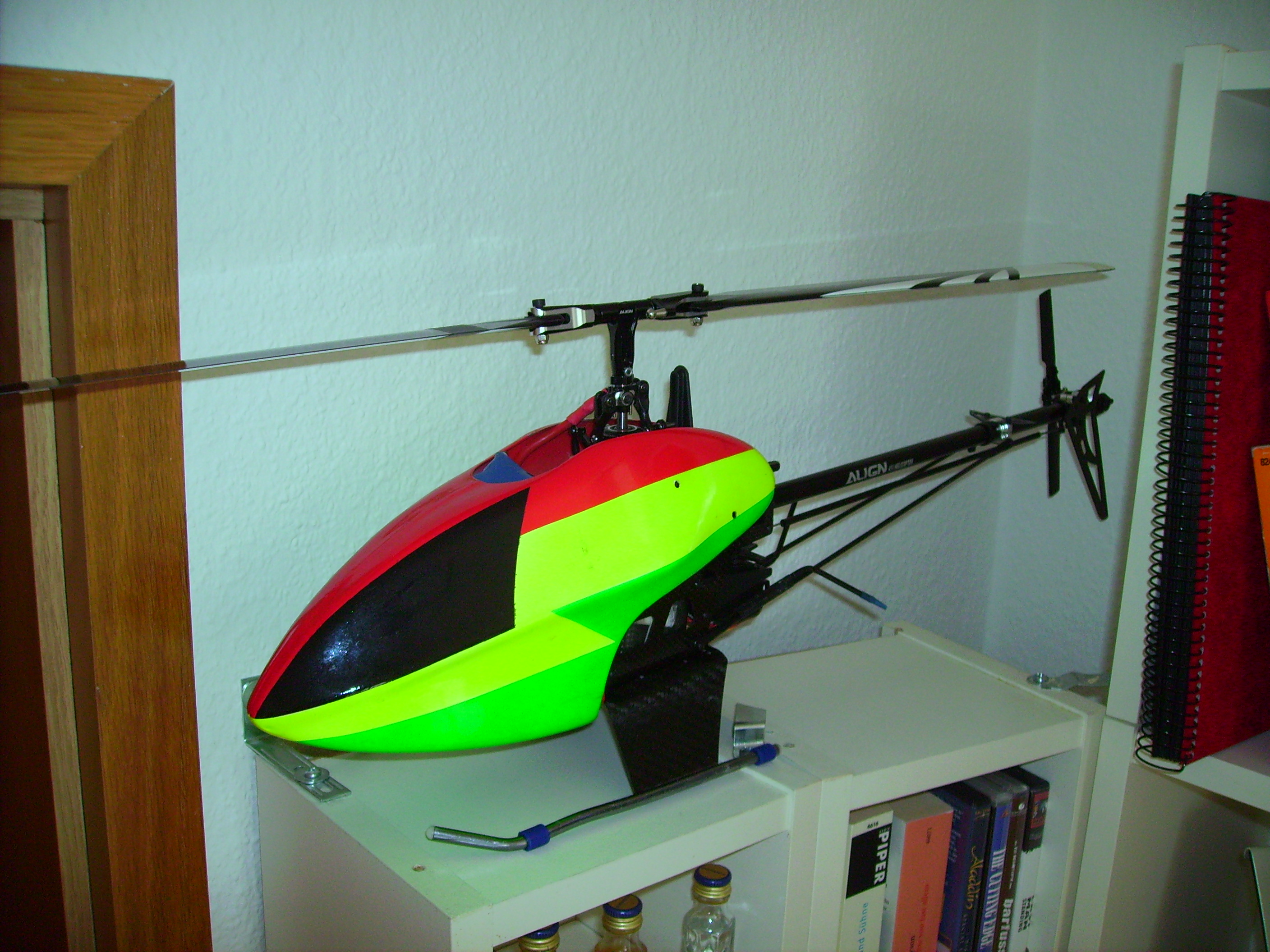

Hier mal meiner, 450s GFK, gebraucht gekauft hier im Forum.
Einmal richtig gut eingespitzt, deswegen auch die gelbe Haube (kostet 7,90, lackiert) und keine von Align.
Kumpel macht wenns Wetter mal besser ist evtl. FLugfotos, werden bei meiner Flugkunst aber wenig spektakulär werden ;)

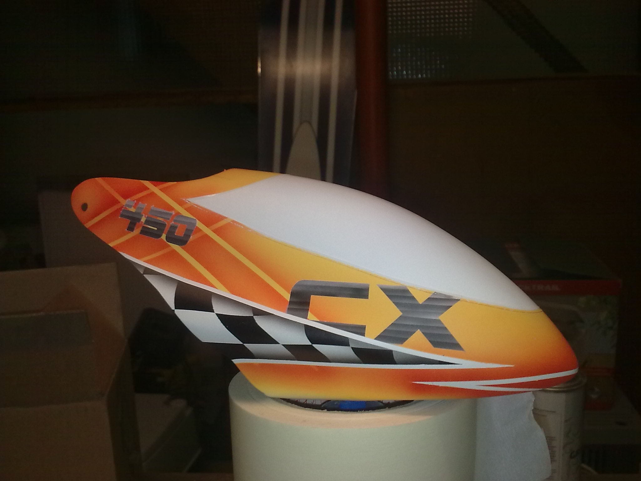

bin gerade dabei erste Erfahrungen in Airbrush zu sammeln, hier mal mein erster Versuch eine Haube für den Copterx zu brushen. Verglasung wird noch metallic mit candy blue oder Candy green.Bin noch unsicher was da besser passt. (Eure Meinung?) Am Rand gibts dann einen schwarzen Verlauf nach Außen.
Leider ist mir bei den Schriften die weiße Grundierung unter die Maske gelaufen. Ist wohl nicht mehr zu korrigieren.Hab wohl etwas zu viel davon draufgefeuert. :cry:
Na ja, wenns alles gut klappt bekommt dann der Hurri 550 das gleiche Design.

#824 Re: Stellt ihr doch mal euren 450er T-rex vor ! Bilder?
Beitrag von faker »
Habe fertig!
hab mich für blau entschieden, wegen der blauen Aluteile am Copter. Jetz nur noch Klarlack drauf und gut!
