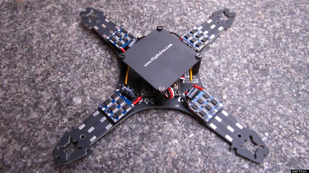

el-dentiste hat geschrieben:Hi
Ich wollte euch hier den Flydumini vorstellen, von http://www.flyduino.com
Ein Quadrocopter Rahmen in X Form, mir integriertem Board und Stromverteiler. Unten sind ebenso Leiterbahnen vorbereitet für 3 LEDs und ein Vorwiderstand.
Motorabstand sind 20cm Diagonal. Frame besteht aus 2,4 mm Material. ZUsätzlich sind Bahnen integriert, wo man die Motorleitungen und/oder die Reglerleitungen anschliessen. Es kann nix verpolt angeschlossen werden .
Ausgestattet wird er (heut n8 :D ) mit:
-Turnigy plush 10A ESC (ich will 3S deshalb :mrgreen: )
-A1510 Mots mit 2000kv
-BMA020
-WMP original
-Frsky mini Summensignal RX
zusätzlich drauf kommt das neue kleine schwarze :D
der Arduino mini Pro von Flyduino.
Der rote "Pfeil" :D ist dabei.
und dient zum Schutz der Elektronik und zeigt an wo vorn ist. usätzlich ist unten an zwei armen ein weisser Aufdruck
Hey Nico,
wo gibt's denn die Motoren schnell und für kleines Geld? Was packst du als Verstärkung drunter (Paul hatte ja angemerkt dass das wohl nötig sein könnte; siehe http://www.rcgroups.com/forums/showpost ... count=2309)? Falls du da was auf eine Fräse packen solltest hätte ich auch Interesse!
Jörg

Jörg
Schnell.... Keine ahnung, ich hab die von dealextreme!
Hab ihn gestern fertig gelötet und funzt alles soweit.
Die Motore sind aber nich der Weisheit letzer Schluss, denk ich.
Vibrieren schon ohne Props leicht.
Mal gucken wie lang ich heut arbeite, dann mach ich mal Erstflug.
Evtl kommt man um roxys oder Hacker in der Grösse nicht herum!

mein flydumini wartet noch auf motoren...

el-dentiste hat geschrieben: Markus,
Was nimmst du für Motore?
hab mal die tgy 1811 mit 2000kv zum testen bestellt.
muggel117 hat geschrieben: @Nico & Markus, ihr seid echt voll fies :cry: , erst bekommt ihr die schönen Spielsachen zuerst, und dann zeigt Ihr sie uns auch noch... :mrgreen:
es tut mir so leid... :mrgreen: http://www.rcgroups.com/forums/showpost ... count=2367
