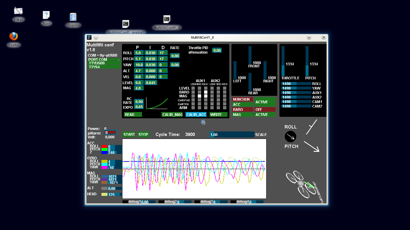

#8281 WII-Copter stabiliert nicht die Hochachse?
habe meinem MWC ein neues Board spendiert, ein Divide et Impera! mit den ATMEL Sensoren..
Software ist die 1.8 drauf, die auf anderen Boards von mir problemlos mit den Voreinstellungen funktioniert.
Die Gyrosensoren werden auf der GUI angezeigt, nur er stabilisiert nicht die Hochachse, beim fliegen dreht er sich wie ein Kreisel?
Habe schon mal etwas an P für YAW gedreht, ohne Erfolg.
Wo kann ich mit der Fehlersuche weitermachen?

#8282 Re: Der WII-Copter ( Selbstbau-Projekt )
Änder mal im Sketch die Yaw-Direction, hatte das letztens auch bei nem Quad.

#8283 Re: Der WII-Copter ( Selbstbau-Projekt )
Danke Crizz,
genau das war es....
Die anderen Direction hatte ich geändert.
Fred
Fred
