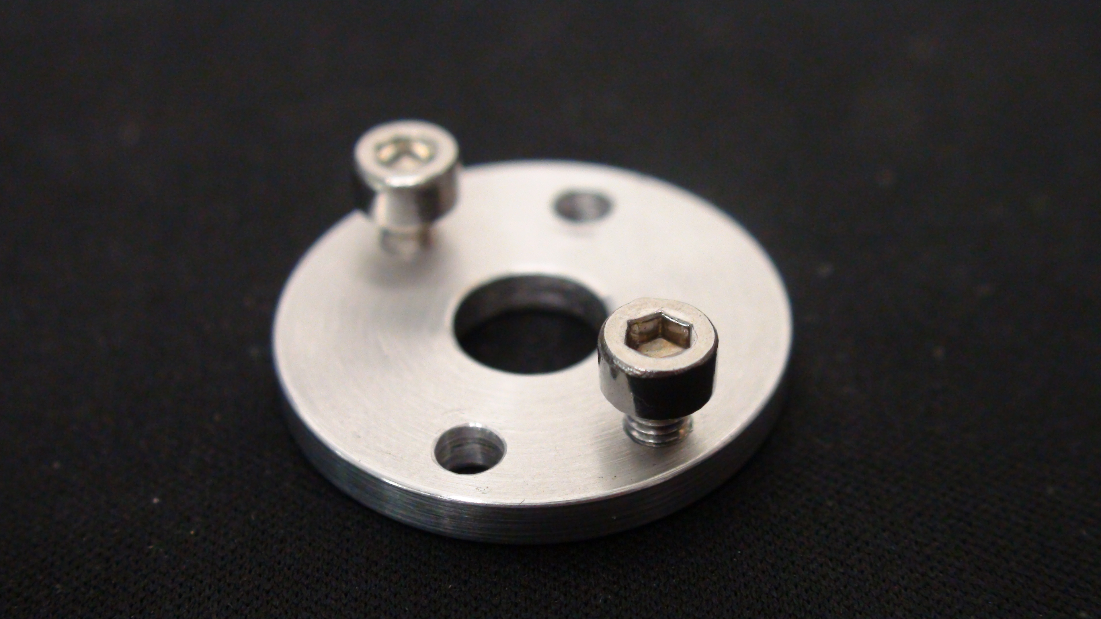

Nico, das bohren von 3mm geht gut. Ich hab in ein Probestück versucht 7mm Löcher zu bohren was kaum geht.
Da ich meine Adapter verwenden werde brauche ich in der Mitte kein großeß Loch, die beiden Motor Schrauben werde ich dann kommplett
durch schrauben.
