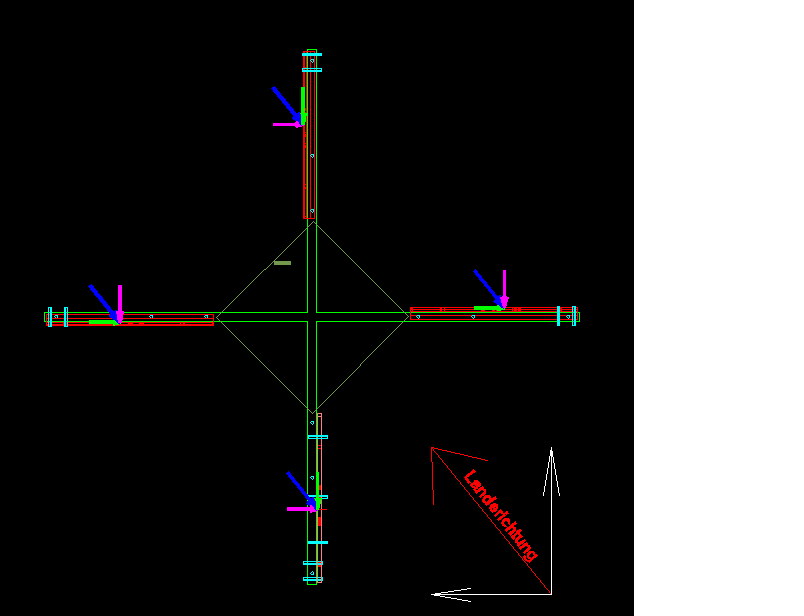

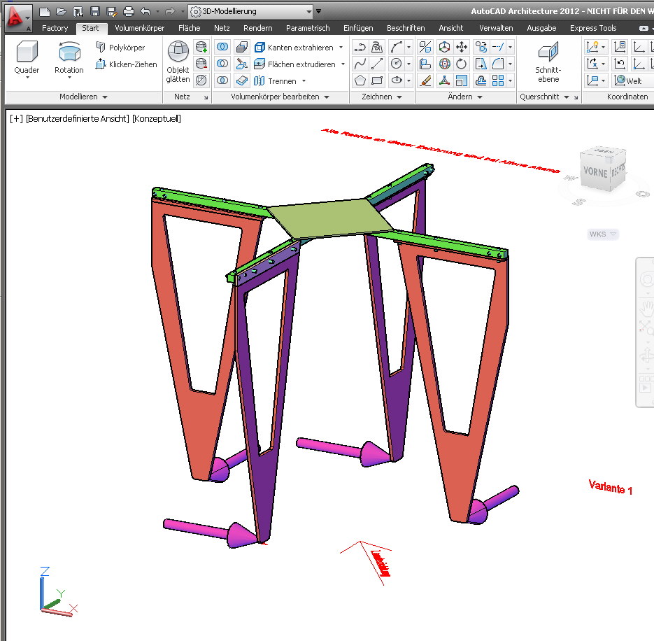

Hallo Alf,
du hattest mich nach der Berechnung des Langegestells gefragt.
Heute habe ich mir deine Zeichnungen angeschaut und habe dazu noch ein paar Fragen.

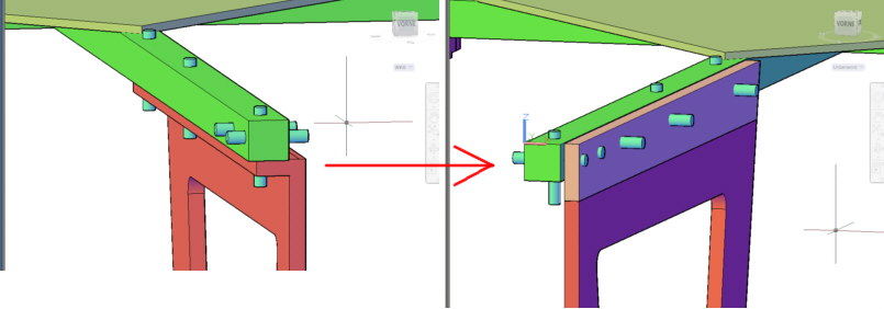

Warum sind die oberen Enden um 90° Grad gebogen? Ist es nicht sinnvoller die Platten einfach gerade weiter laufen zu lassen und seitlich an deinen Träger zu schrauben?
Ohne etwas gerechnet zu haben, kommt es mir vor als ob dein 10 x 10er Träger für dieses Raumschiff etwas unterdimensioniert und gleichzeitig viel zu schwer ist...
Die vertikalen Kräfte (auch ein Landestoß mit evtl. bis zu 3 facher Erdbeschleunigung "g") macht mir wenig Sorgen, wenn wir deine Verstärkungstrebe (du nennst es Kreuzprofile) umdrehen. Du brauchst oben mehr Material als unten. Denn nicht die Flächenpressung an der Kontaktstelle zum Boden ist das Problem, sondern das seitlich ausbrechen wollen.
Was mir allerdings wirklich Sorgen breitet, ist die Möglichkeit, das dein Raumschif mal diagonal schiebend aufsetzen kann. Es könnte ja auch durch ein Grasbüschel oder eines, oder beide "quer" Beine bei einer schiebenden Landung zuerst belastet werden. Dann werden sich die Beine einfach nur verdrehen / quer-verbiegen. Je nach Stärke kommt es zu Materialermüdungen/Risse die dann beim nächten ähnlichen Landestoß die Beine einfach nur abbrechen lassen.
Das ist aus meiner Sicht der Punkt, an dem auf jeden fall noch etwas passieren muß.
In meinem Bild habe ich die gefährliche Landrichtung als roten Pfeil eingezeichnet. Die blauen Pfeile stellen die Reaktionskräfte da. Diese (blauen) Kräfte habe ich in die beiden Komponenten zerlegt und verschiedenfarbig dagestellt. Die grünen Pfeile (Kräfte) belasten die Beine in die Scheibenrichtung. Dabei mache ich mir keine Sorgen. Die magentafarbenen Pfeile sind die kritischen Kräfte.
Mein Vorschlag wäre so ähnlich wie von Frankyfly gezeigt. Die Beine sollten mit (durchsichtiger) Perlonschnur (Angler- / Dekorationsbedarf) abgespannt. Somit werden die gefährlichen Biegemomente in Zugkräfte (abgedeckt durch die Schnüre) und Druckkräfte (durch die Beine aufnehmbar) zerlegt werden.
Das 10er Rohr wird die, durch die Füsse anfallenden Torsionskräfte, nur mit viel zu großen Verdrehungen aufnehmen können. Das sollten wir aus meiner Sicht auch ändern.
Mirko
Bild Bild Bild Bild
