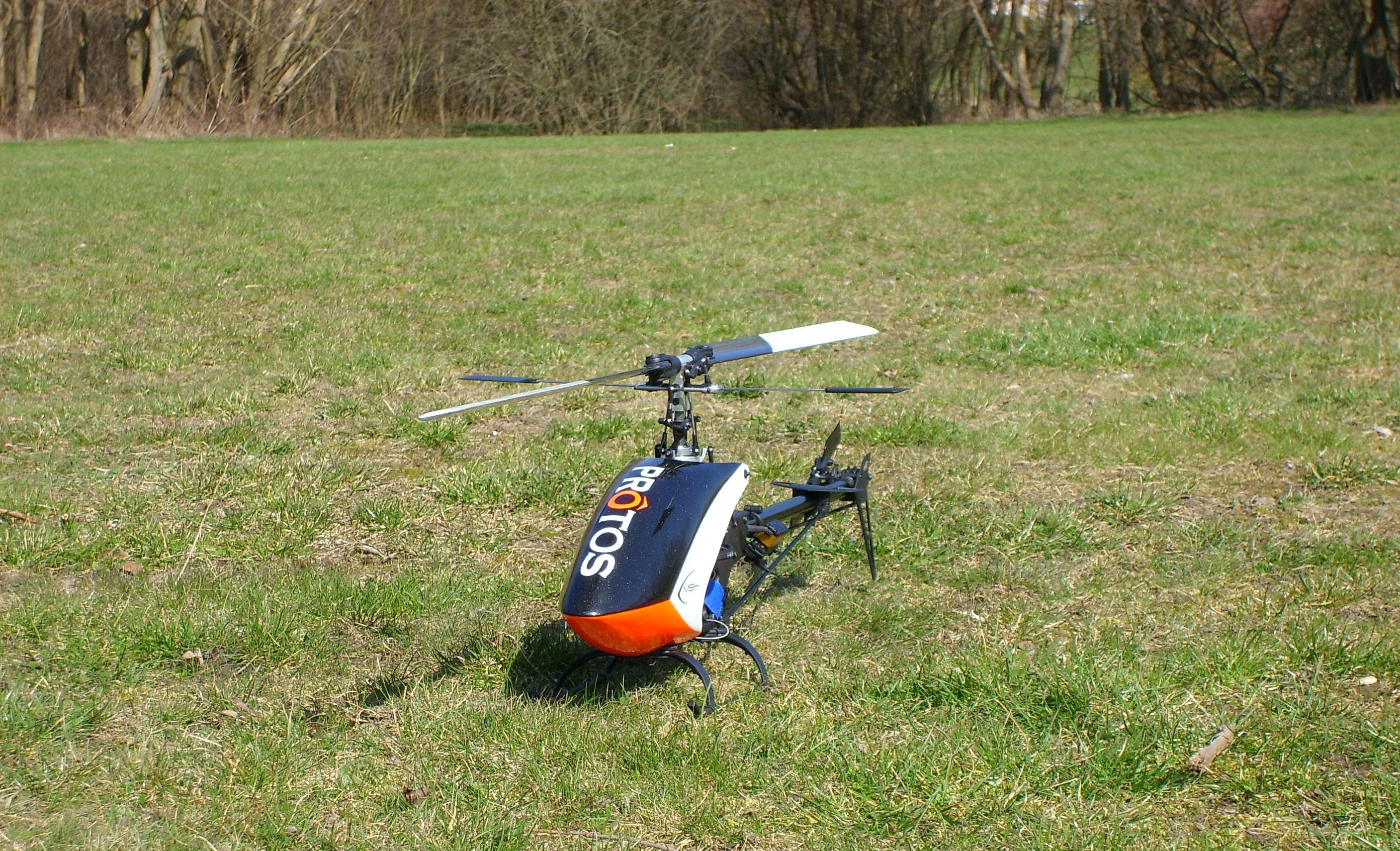

Heute war bei mir Erstflug...
Fliegt sich ganz nett der kleine. Und ab 2700upm wirds auch sportlich
Allerdings noch viel zu viel für mich
Mir reichen auch schon 2200upm.
Auf Nick und Roll ist er noch recht unsauber bei Voll-Pitchpumpin', aber das ist ja ne Einstellungsfrage. Das Heck geht auch noch nicht so gut wie ich will, aber nichts, was sich nicht beheben lässt.
- "Standmodell"
- protos.JPG (1.15 MiB) 934 mal betrachtet

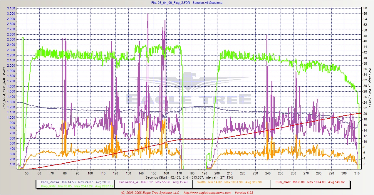

Eine "halbe AR" durfte ich dann auch noch hinlegen, weil ich merkte wie plötzlich die Leistung wegblieb. Irgendwie ist ein Pack da wohl faul
Entladen auf 3V/Zelle. Ich hoffe es hält noch ein paar Zyklen mit sachter Gangweise.
- Da ist wohl ein 3S Pack ausgeluscht :/
- 03_04_09_02.jpg (525.23 KiB) 939 mal betrachtet

Naja entladen hast du auf 2,4v pro Zelle. Für mich schaut das so aus als wären die Packs auch nicht voll aufgeladen gewesen (24v max).
