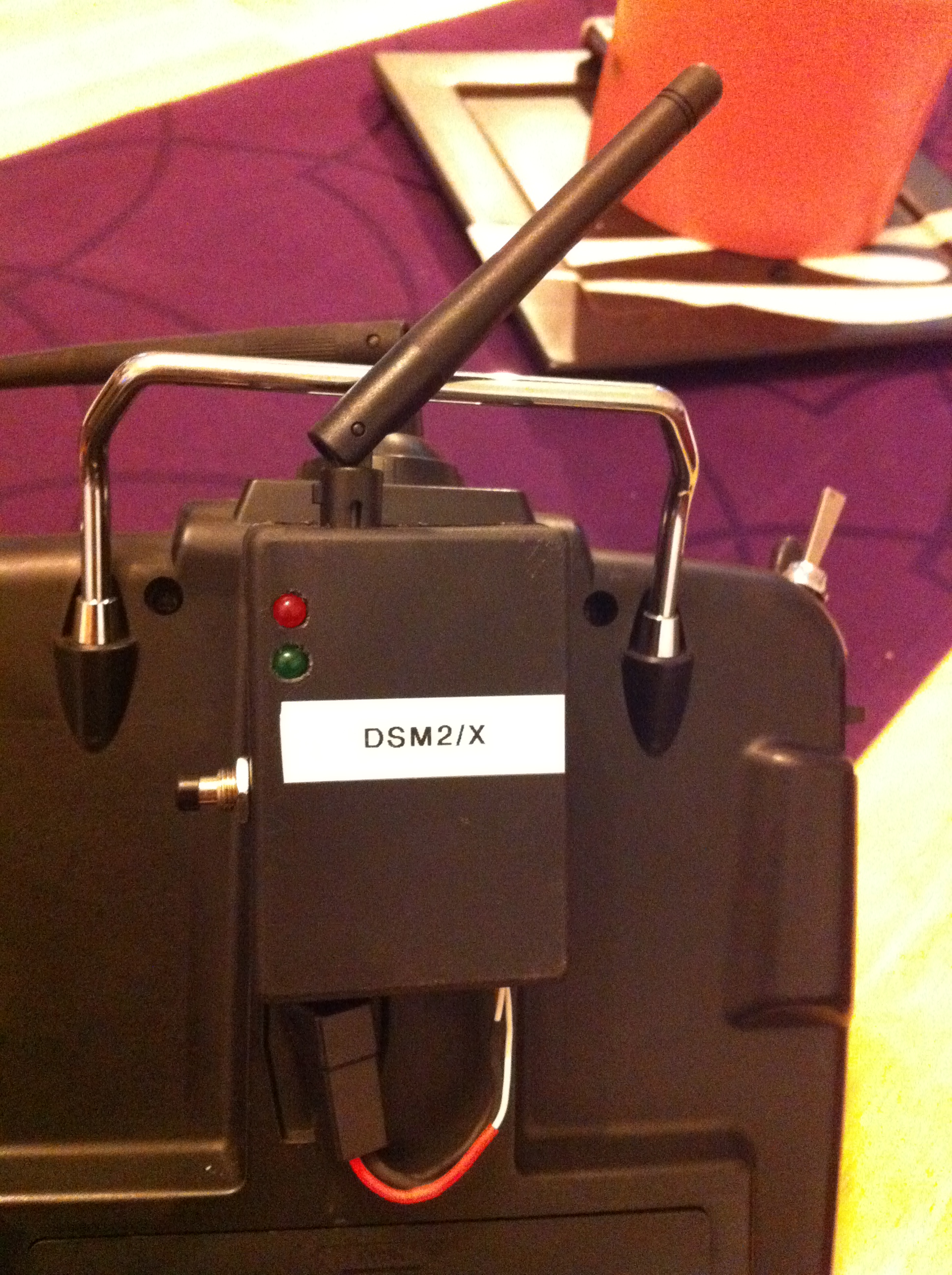

#874 Re: Eigenbau Spektrum Modul für Futaba T8
Verfasst: 30.08.2012 17:36:36
von Feni
@Egbert
Hab es eben mal auf CP Sender gebunden und siehe da alles klappt wie gewohnt.Ein dickes Danke an dieser stelle an alle. :alien:
Klasse lösung bin echt beeindruckt von allen die hier mitgewirkt haben.
Sau geiles fliegen mit einer anständigen Funke in der Hand. :lol: :lol: :lol:
Hat bei mir 2 drei anläufe gedauert aber es hat doch noch zum erfolg geführt unter mithilfe der User hier.
Hier noch ein Bild vom fertigen modul.......
Danke an alle und Guten Flug...............
