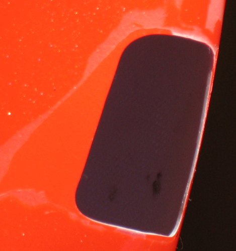

Ich habe gerade in meine GfK-Haube ein Loch zur besseren Kühlung gedremelt. Um ein Ausfransen zu verhindern habe ich die Ränder mit Tesafilm abgeklebt. Beim Abziehen des Tesafilms haben sich Teile des Klarlacks abgelöst. Die Stelle kann ich mit dem Fingernagel beliebig vergrößern.
Habe ich da Pech gehabt oder ist das ein allgemeines Problem.
Gruß Andi
Gruß Andi
- Haube-003.jpg (128.44 KiB) 1152 mal betrachtet

Moin,
hat meine Haube auch
scheint als wäre der Lack nicht sonderlich.....
Hab zwar hier auhc ne neue Protos Haube... aber werd da lieber nich etsten wies mitm Lack ist... is ja nich meine

Ich habe heute das erste mal die original GFK Haube vom Protos gesehn und muss sagen... echt schrottig das Teil da ist ja mein Jogurtbecher besser verarbeitet auch von der Lackierung. Dann hab ich auch die neue Haube von den CFK Protäsen gesehn... muss echt nicht sein dagegen gefällt mir die Rockamphaube absolut. Sieht geiler aus als af den Bildern zu erkennen.

Jep, die Haube ist nicht die beste. Aber meine hat den Crash halbwegs brauchbar überstanden. An paar Stellen sieht man, wie der spröde Klarlack gerissen ist.
