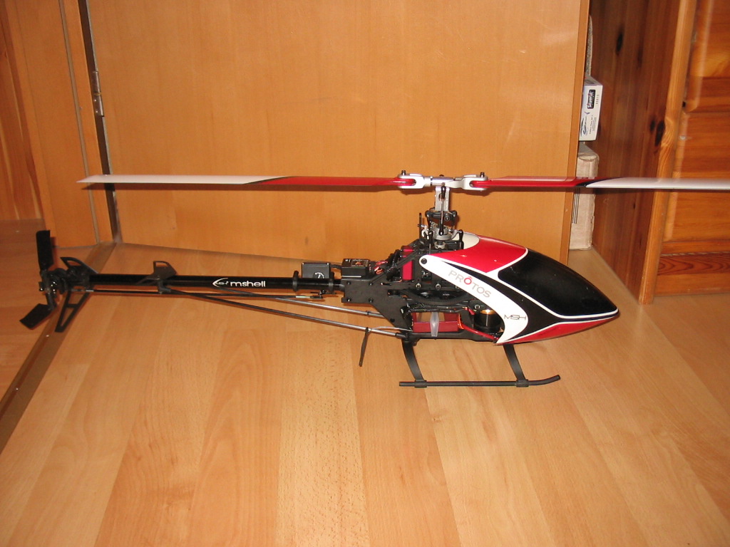

Kann es sein, dass mir der Taumelscheibenmitnehmer über die Anlenkstangen nicht besonders gut gefällt und ich gerne einen tieferen Kopf hätte?
Außerdem ist er nicht lieferbar, jedenfalls nicht da wo ich bestellen will.
Dann bin ich eben der Erste, der den Rjx Kopf am Protos probiert.
Gruß Helle
HubiMatthias
Beiträge: 1167
Registriert: 27.12.2007 16:21:51
#888 Re: Protos Umbau auf V-Stabi
Beitrag von HubiMatthias »
Dann lass die Gestängeführungen weg und verbaue einen Mikado Logo 400 TS-Mitnehmer :)
lg Matthias
Logo 600 Mini V-Stabi
Logo 600 SE V-Stabi
Logo 400 SE Mini V-Stabi
T-Rex 450 Pro V2 Mini V-Stabi
Helle7
Beiträge: 16
Registriert: 05.10.2009 22:37:50
#889 Re: Protos Umbau auf V-Stabi
Beitrag von Helle7 »
Sieht gut aus.
Aber man muss wohl einen 8mm Taumelscheibemithehmer nehmen: Logo hat , denke ich, 10mm Rotorwellendurchmesser.
Und du hast auch die verlängerten Kugekköpfe von Msh?
Gruß Helle
HubiMatthias
Beiträge: 1167
#890 Re: Protos Umbau auf V-Stabi
Joa, ist dieses Zentralstück:
http://shop.mikado-heli.de/e-vendo.php? ... 021&p=3021
lg Matthias
Logo 600 SE V-Stabi
