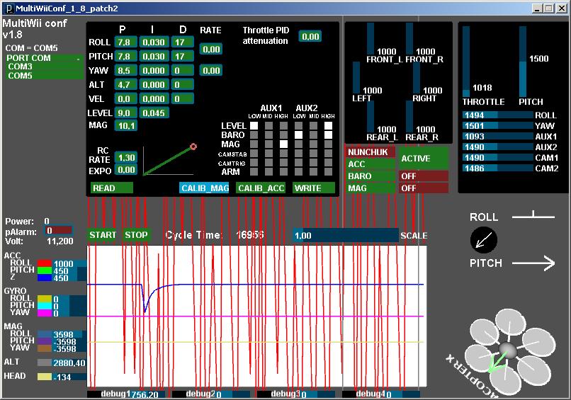

Was ist da blos los? Hat jemand eine Erklärung?
-->danach ist Blut geflossen..... zwei Finger geschlitzt
- Was ist da los.jpg (100.48 KiB) 1062 mal betrachtet

Da hast Du ein paar Probleme mit dem i2c. Einer der Sensoren stört den Bus. Klemme erst mal alle ab. Dann schließe einen nach dem anderen wieder an. Verfolge dabei, wie sich die Pegel verhalten.
Sollten Deine Sensoren alle auf einem Bord sein, dann schalte sie in der Software ab. Schalte dann einen nach dem anderen zu. Die zweite Lösung ist jedoch nicht sicher, dass diese funktioniert. Sollte einer der Sensoren so stören, dass der Bus zusammenbricht, klappt das nicht.

Sowas hat man normalerweise mal vor der ersten Kalibrierung des Acc schonmal, wenn es danach noch besteht liegt ein Bus-Problem vor.
