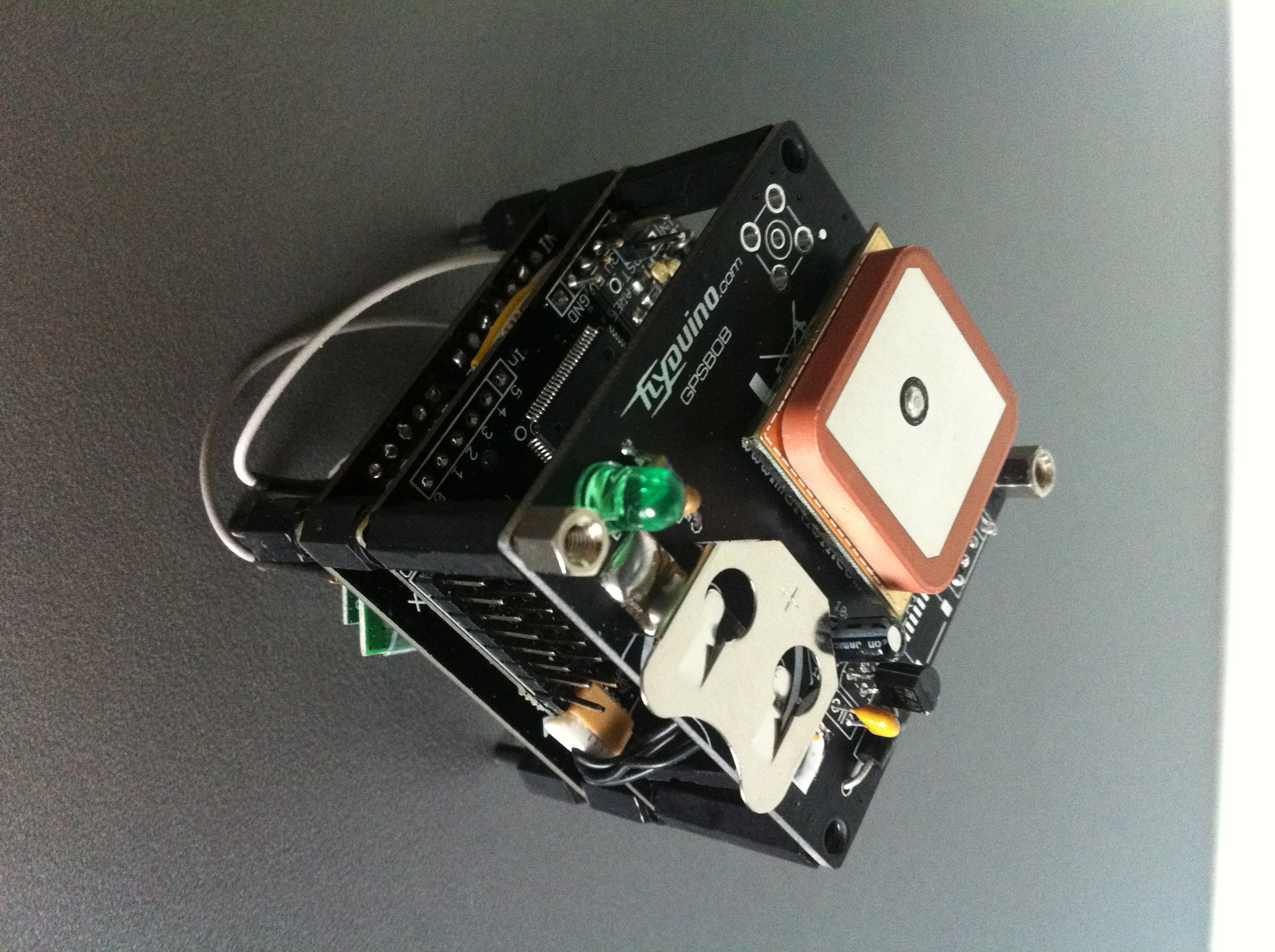

So mit neuem FTDI vom Kumpel konnte ich heut mal testen.
Also GPS vom Paul funktioniert hardwareseitig. In der Gui von 1.9 hat er nach kurzer Zeit Satfix.
Ob und wie es funzt, beim fliegen, wird sich zeigen. Verbaut ist noch eine 6DOF von Drotek.
Tilman schneid maln paar Wellen mehr ab :wink: vorsichtshalber. Die A 1510 sind ganz schick aber dochn bissl zu langsam bei 2S.
Und ich sage mal mit leichter Schlagseite.
Achtung Eierphonebild ;)

#8924 Re: Der WII-Copter ( Selbstbau-Projekt )

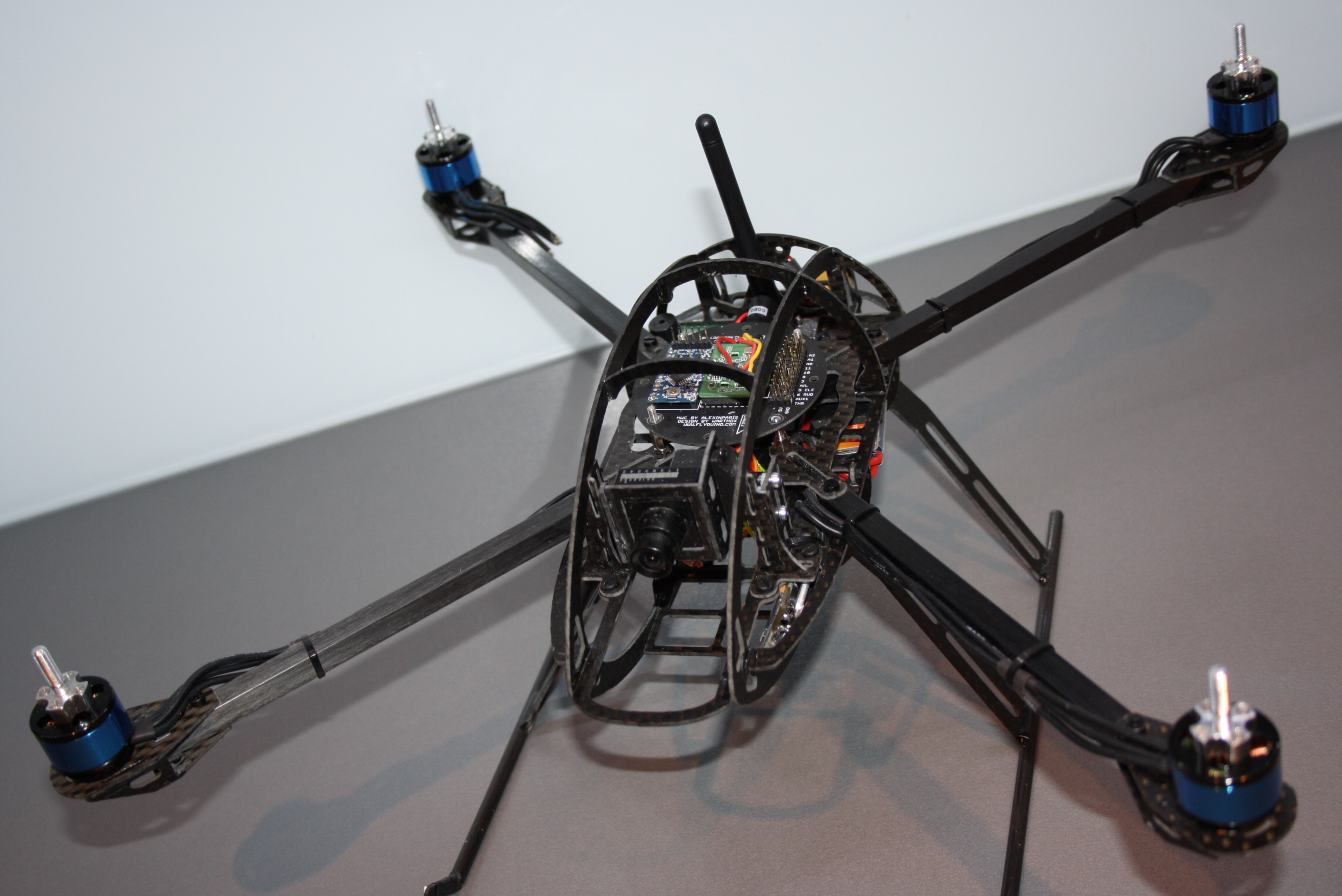

Auf welchem Copter willst du die GPS-Einheit eigentlich einsetzen, Nico ?
el-dentiste
Beiträge: 4526
Wohnort: Erde
#8925 Re: Der WII-Copter ( Selbstbau-Projekt )
Beitrag von el-dentiste »
HI Chris
der soll, wenn es funzt, auf meinen "Kampf-Käfer"
http://www.rchelifan.org/download/file. ... &mode=view
ein Apache OSD liegt hier auch noch dafür.
