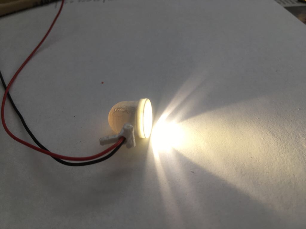

Hier das versprochene Video.
Gefilmt mit dem iPhone. Leider auf dem Kopf :( :(
Aber man sieht es funktioniert 8)
IMG_1229.MOV
(40.83 MiB) 189-mal heruntergeladen

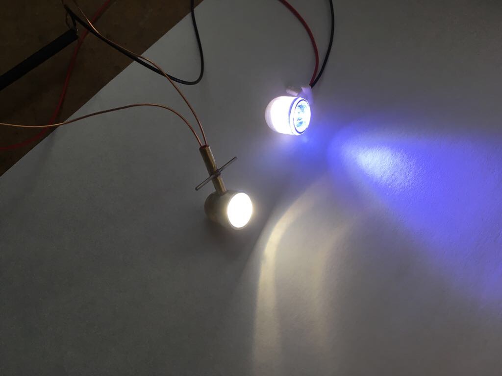

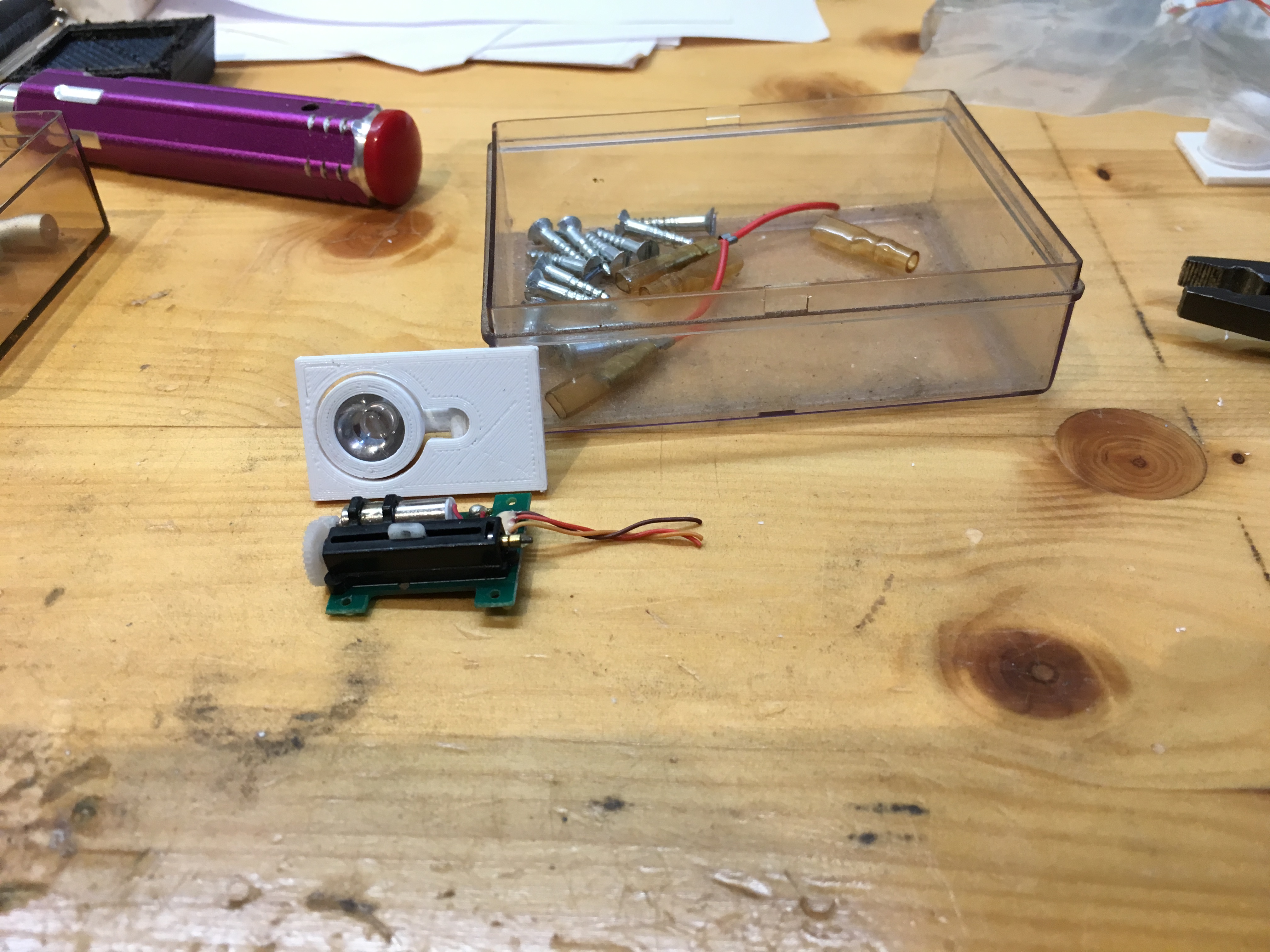

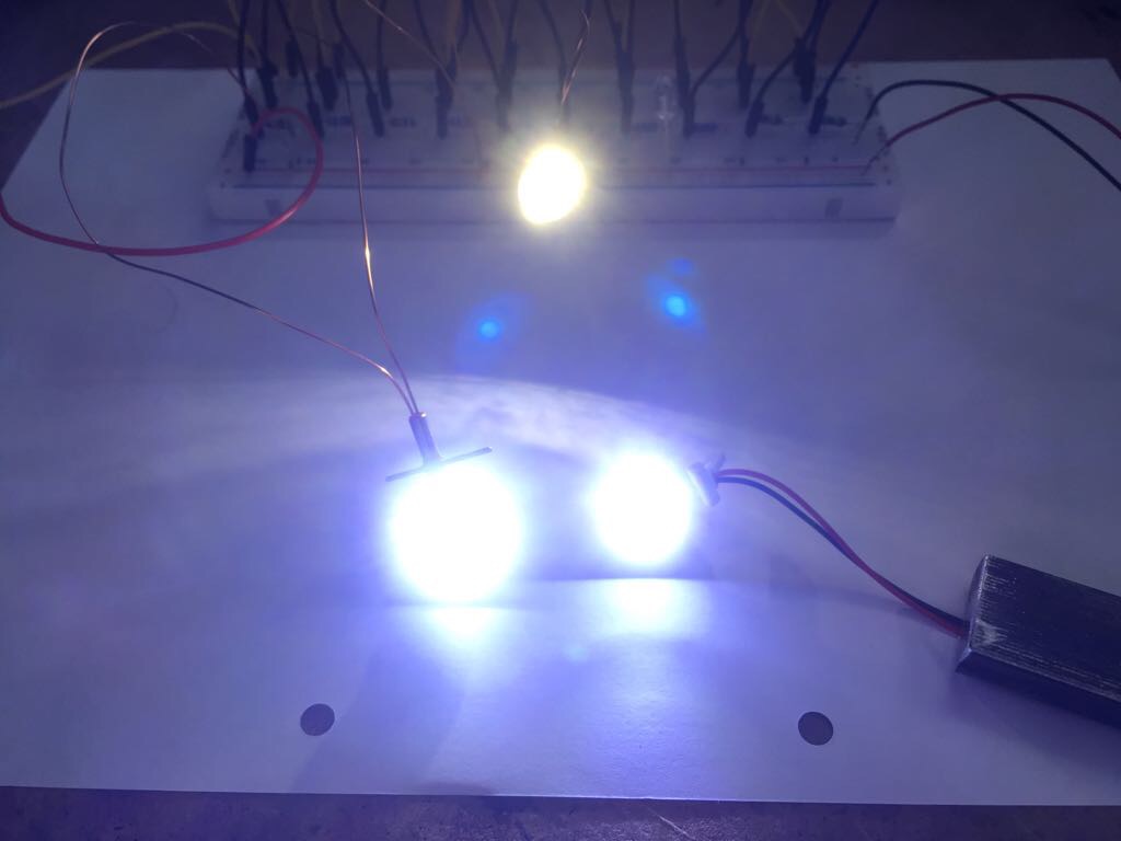

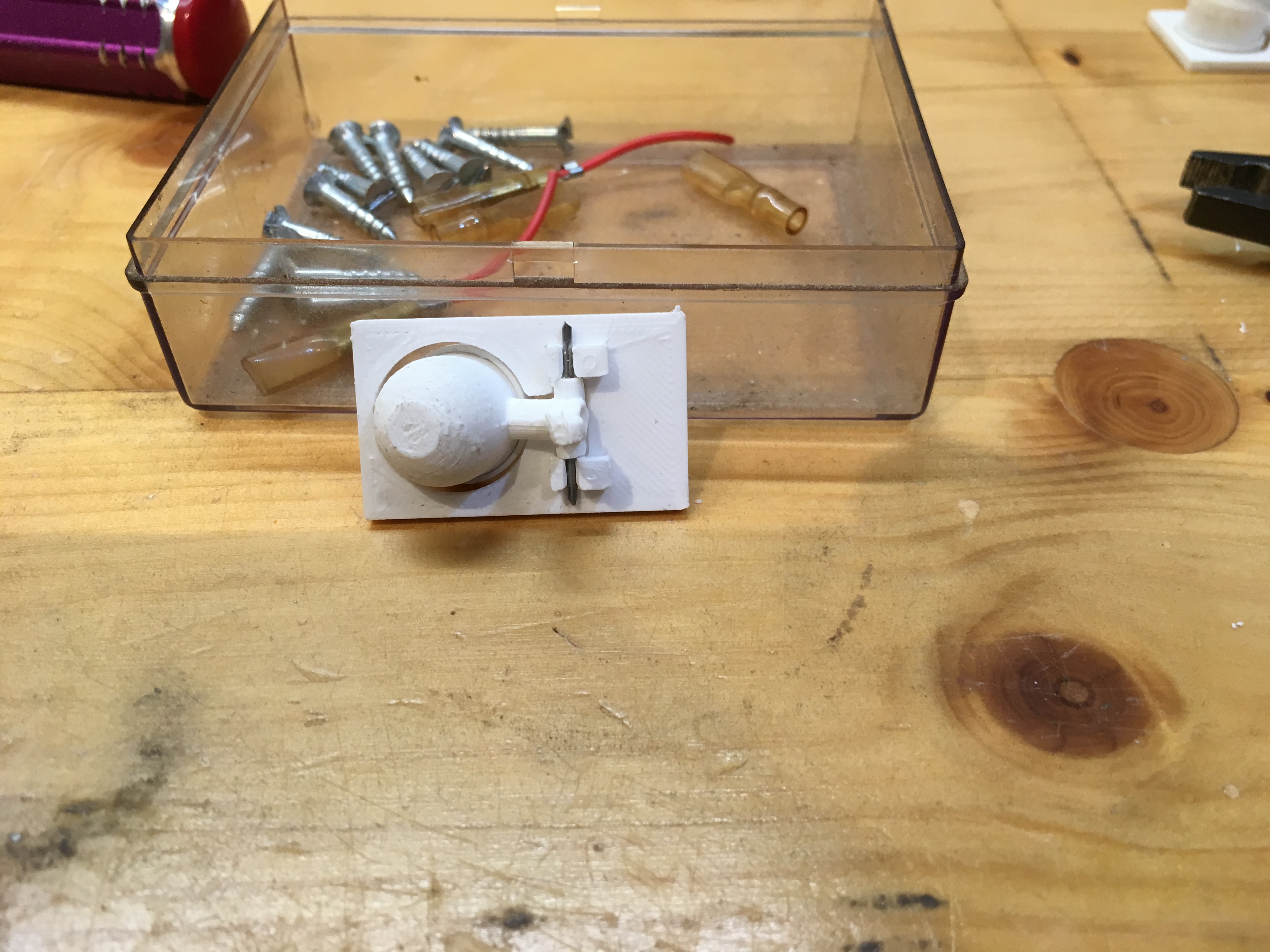

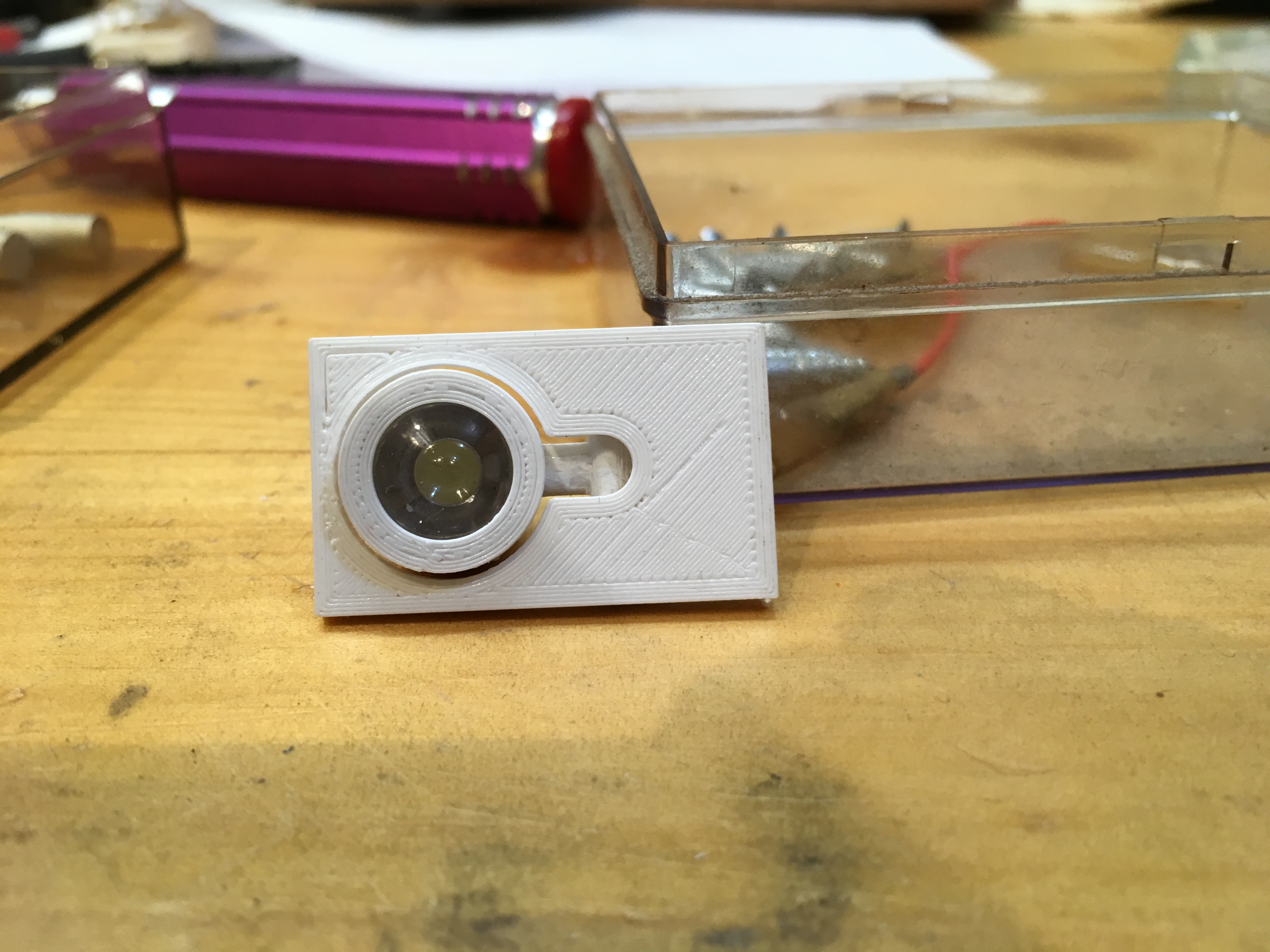

Und Bilder in Aktion mit Leuchtmittel, allerdings noch alle als Prototypen.
3D Druck und 5mm LED
1W Ermitter in Metall und 3D Druck Gehäuse
Hier ... oben 5mm LED, darunter 1x 3D Druck und 1x Metall mit 1W Ermitter
So und nun gut mit Beleuchtung.
Auch von mir alle Hochachtung an Dich Peter und an Thorsten für Eure Berichte :thumbright: , die ich weiterhin sehr gespannt als stiller Mitleser im Auge behalte.
Den auch ich kann davon profitiren. 8)
Macht weiter so.
Grüsse Hans-Peter

Bei den 1W Emittern muss man aufpassen. Ohne Kühlkörper erzeugen die im Dauerbetrieb eine recht hohe Hitze. Die sollten ausschließlich in ein Metallgehäuse verbaut werden. Bei der Hitze/Wärme schmilzt jeder Kunststoff!

Helipitt hat geschrieben:Ich könnte mal versuchen eine CAD-Zeichnung anzufertigen, so, wie ich es mir gedacht habe. Wäre das für Dich hilfreich??? :wink:
Jupp .. auf jeden Fall ... sollte aber in einem DWG Format sein ... ich muss mal schauen mit welcher Version das Funzt. melde mich nochmals dazu.
Helipitt hat geschrieben:Bei den 1W Emittern muss man aufpassen. Ohne Kühlkörper erzeugen die im Dauerbetrieb eine recht hohe Hitze. Die sollten ausschließlich in ein Metallgehäuse verbaut werden. Bei der Hitze/Wärme schmilzt jeder Kunststoff!
Stimmt so nicht ganz.
Auf den Bilder siehst Du Kunststoffgehäuse aus PLA mit 1W Ermitter im 10-min. Test.
Allerdings mit ca. 2,8V. Da ist die Temp. noch im Rahmen.
Bei Nennspannung 3 - 3,2 V wirds deutlich kuscheliger, wo der Kunstoff wirklich an seinen Grenzen kommt.
Allerdings gibt es auch hochtemp. beständigen Kunststoff. Damit habe ich aber noch keine Versuche gemacht.
Kommt aber iwann demnächst, wenn der neue Extruder, der bis 400°C können soll, fertig ist.
Grüsse Hans-Peter

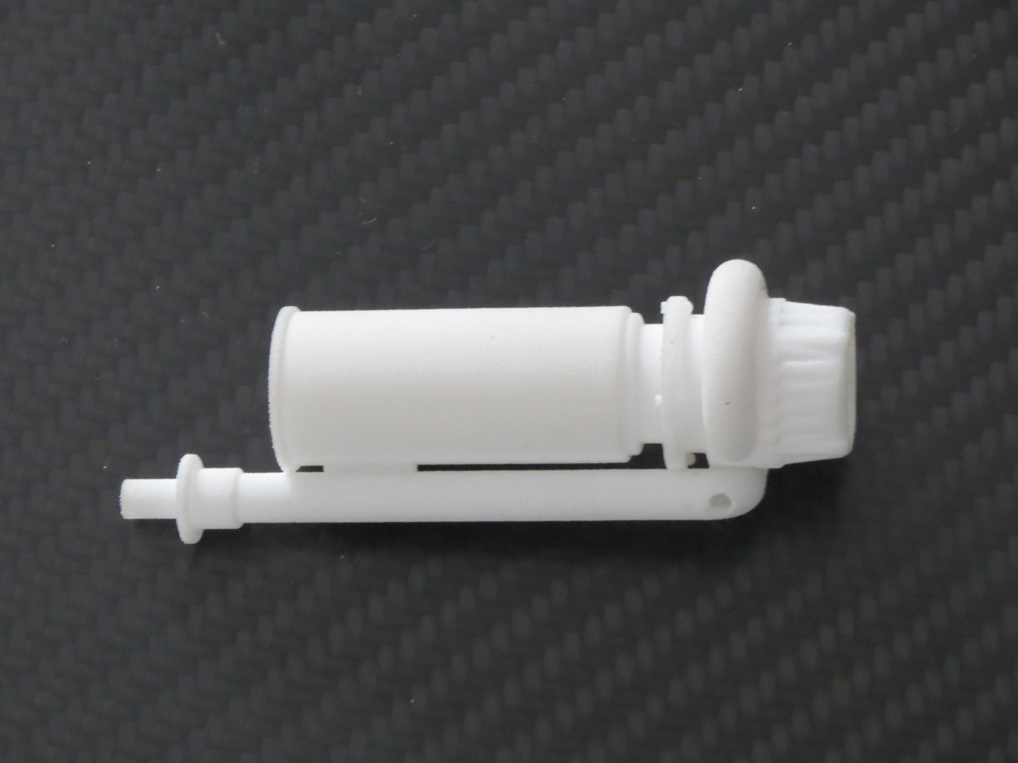

also ich finde das Thema 3D-Drucker auch recht spannend. Habe selbst schon mal kurz darüber nachgedacht mir einen zu besorgen.
Bin aber wieder davon abgekommen weil ich so wahnsinnig viele Teile nicht benötige. Man baut ja nicht jeden Monat ein komplettes Modell.
Habe mich im letzten Jahr auch zum ersten mal mit einem 3D-CAD beschäftigt um ein Teil für mein letztes Projekt zu konstruieren.
Für jemanden der sich einen 3D-Drucker kaufen möchte ist mein folgender Vorschlag natürlich nichts.
Aber bei so kleine Teile wie ausfahrbare Landescheinwerfer usw. in der 500er oder sogar 600er Größe kann man doch getrost auf
einen Druckservice zurückgreifen.
z.B. den hier https://www.trinckle.com/printorder.php#SetFront
Ich habe dort ein Teil mit ca. 90x25x30mm drucken lassen. Das hat wenn ich mich richtig erinnere 11 Euro + Versand gekostet.
Wenn ich mehrere Teile im CAD sinnvoll zusammenbaue, kann man vermutlich alle Teile eines Modells mit dem Volumen für das man
20 Euro bezahlt abdecken. Ich habe mein Teil damals sintern lassen. Die Oberfläche war leicht rau aber von sehr guter Qualität und extrem stabil.
Ich würde jederzeit wieder dort meine Teile bestellen und verzichte lieber auf ein weiteres Hobby 3D-Drucker.
Ich möchte aber nicht euren Austausch zum 3D-Druck torpedieren. Ist nur meine Meinung.
Hier mal ein Bild von meiner gesinterten Tauchpumpe
