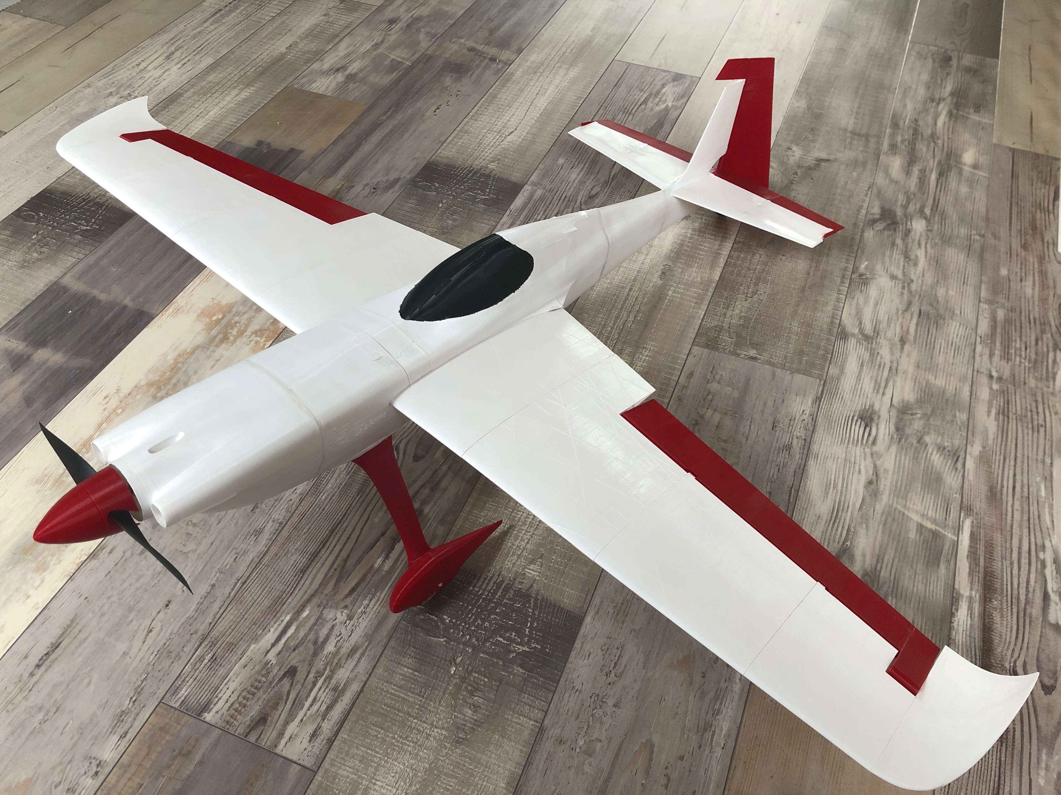

Diesen Flieger werde ich jedenfalls weder spachteln, noch schleifen oder lackieren!
Er muss erst mal beweisen, dass er fliegt und auch härtere Manöver aushält.

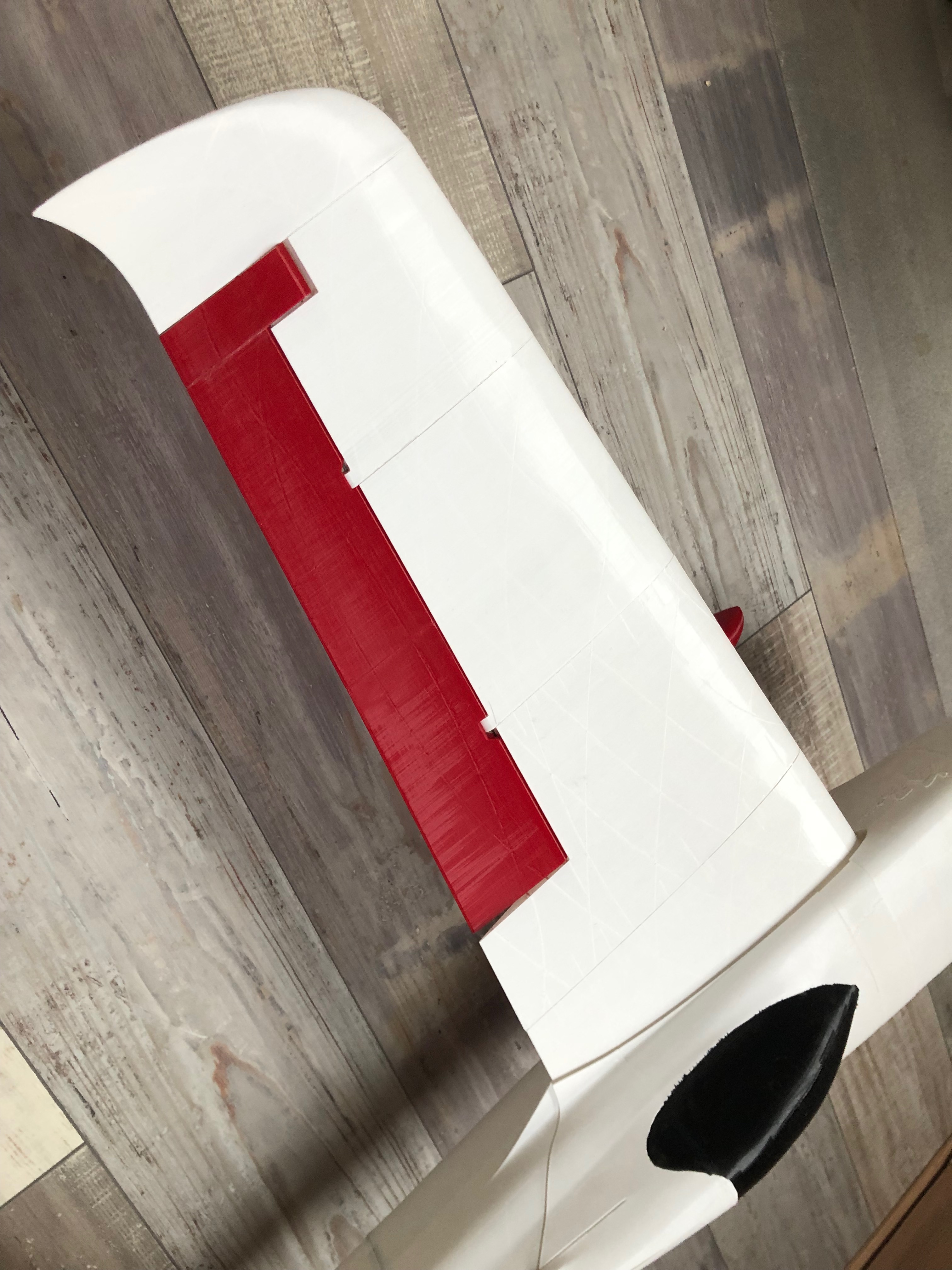

Erste Tragfläche ist fertig:
Flügelspitze: 2:10 Std.
Ruder: 4:32 Std.
Druckzeit: 73:32 Std. + 6:42 Std. ==> Gesamt: 80:14 Stunden (ohne die Zeit für Fehldrucke!)
Liebe Grüße aus München
Wolfi :a:
aktiv: Blade MSR, MCP-X
aktiv: DJI Mavic pro
[/b]

so wie ich das sehe, besteht die Fläche alleine aus 5 Teilen inkl. der Klappe ?
Wie wird den die Fläche mit dem Rumpf verbunden ?
Ist die steckbar ?
Grüsse Hans-Peter
indi
Beiträge: 2932
Wohnort: München - Solln
#96 Re: Baubericht: Edge 540 aus dem 3D-Drucker
Beitrag von indi »
Mit den Klappen sind es pro Seite sogar 8 Teile :D
Die Verbindung zum Rumpf ist recht Trick - zeige ich, wenn es soweit ist!
Aber ja - ist alles gesteckt und geclipsed!

alle Teile geliefert - jetzt kann's weiter gehen :D
2. Flügel mit Ruder: 25:38 Std.
Motor- und Akkuhalter: 2:20 Std.
Druckzeit: 80:14 Std. + 27:58 Std. ==> Gesamt: 108:12 Stunden (ohne die Zeit für Fehldrucke!)
Material: 800g weiß, 100g rot und ca. 40g TPU (Reifen) --> Kosten: ca. 25€
Technik inkl. Akku (ohne Empfänger): ca. 60€
Eine Vorlage für Aufkleber ist auch dabei, aber mit der warte ich noch bis nach dem Flugtest.
Als nächstes kommt der Bericht vom Jungfernflug, aber das dauert noch ein paar Tage :mrgreen:
