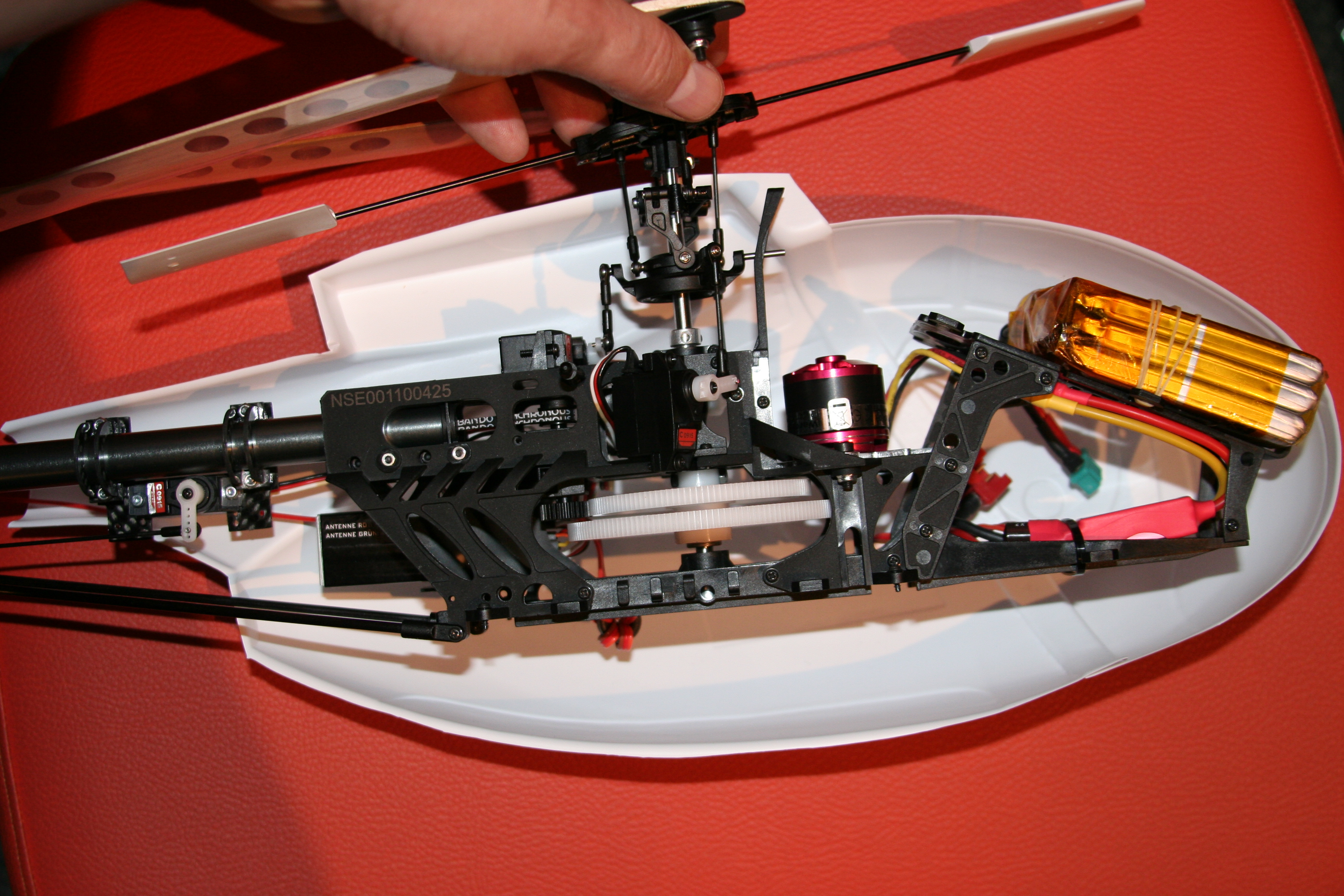

Der MT müsste eigentlich in fast alle Rümpfe von DarthDRK vom Rex passen.
In die Hughes und die EC-135 von DarthDRK für den LMH passt der auf jeden Fall sehr gut.
Hier mal die Hughes 500D, so wie ich sie auch für den Rex nehmen würde.

#94
Beitrag von AMIGO »
Hi Jürgen
Feiiiin , Jürgen fliecht einen MT.... wie ist das Feelin ?
.... Aaaaaber , auf den Hughes wär ich scharf, wenn das auch noch
mit der Länge vom Heck funzen würde...
Die Heckstrebe müsste man natürlich rausnehmen, sollte ja auch
nur für Demo und Showflüge sein 8)

@Norbert direkt: die Heckrohrlänge bei der Hughes 500D passt auch für den MT

Der Hughes würde mich schon reizen, das wird dann vielleicht ein Projekt
für lange Winterabende, werd mir dann auch ein gutes Airbrush Set zulegen,
mit Lackdosen ( Polyurethan Lack ) kommt einfach zu biel Material
drauf, da bekam ich zwar meine Boote und Flieger sauber lakiert,
aber beim Heli müssn wir ja Gewicht sparen.
Hast Du schon eine Idee wie man den Rumpf am besten aufbaut
daß man gut zu Wartung und Akkuwechsel dazu kommt ?
Die Kanzel dürfte ja vorne abnehmbar sein
