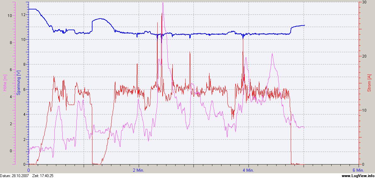

Sehr interessant...
Wundert mich dass der Strom nicht mal an 20A herangekommen ist.
Waren das "gute" Akkus und hast du auch mal richtig Stoff gegeben (lange Steigflüge mit Vollpitch...)?
Immerhin kann der Jazz 40A Dauer, und der 500TH ist auf 400W ausgelegt.
Hätte eigentlich eher mit Spitzen gerechnet die stark an die 40A herankommen oder sogar darüber hinaus schiessen.

Morgen ;-)
Sind Saehan 2100er , ca. 15 Zyklen alt
War nix mit Vollpitch . War zu Windig. :-(

Sooo
heute mal bisschen Strom vernichtet ;-)
Hier ein aktuelles Log von heute ,
Die Zacken sind Jeweils Vollpitchstöße, dabei hat er als max. Wert 30A gezogen. War sehr frisch heute und die Akkus nicht vorgewärmt.
Akku war ein nicht ganz voller Powerhouse 2100
Nicht wundern die DZ passt nicht , da die Magnete nen Abgang gemacht haben während des Fluges :-( :oops:
die 2. Kurve ist mein Kokam 2000 15C
MT 28.10.07Saehan.jpg (118.39 KiB) 585 mal betrachtet
MT 28.10.07 Kokam.jpg (100.82 KiB) 583 mal betrachtet
