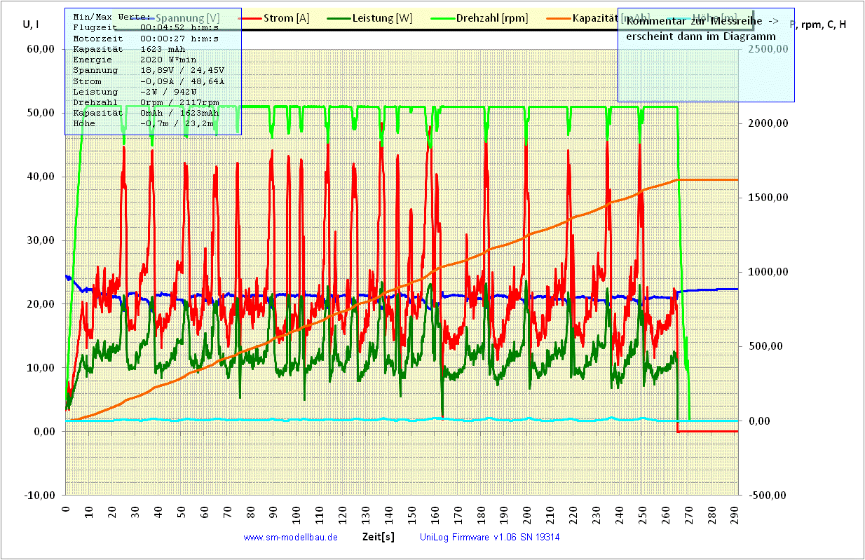

So war gerade draußen, allerdings ist bei uns momentan Sturmwarnung mit heftigen Böhen. Ich konnte heute nur schweben und ein paar Steigflüge machen.
Setup: 16z mit 19er Freilaufritzel 80% Regleröffnung im Governor 10Grad Pitch
Fazit: bisher das beste Ergebnis, Einbrüche nur noch um 100RPM und Strom maximal nur noch 40A! Wenn sich der Sturm beruhigt geh ich später nochmal raus und teste 82,5% und 85% Öffnung. Vom Stellermode verabschiede ich mich, man sieht ja jetzt sehr deutlich, dass der Governor durchaus in der Lage ist nachzuregeln.
UniLog Diagramm 12) 2050RPM 16z & 19z 80% Gov.gif (179.66 KiB) 638 mal betrachtet

Hallo Tim!
Man sieht schon, viel (Pitch) hilft nicht unbedingt viel. :shock:
Hattest du subjektiv den Eindruck, das dein Heli nun
viel an Rasanz verloren hat (wegen 2 Grad weniger Pitch meine ich)?
Wenn nicht, wäre die Stromminderung ziemlich gut für
deine Flugzeiten...............
.heimo

Hallo Heimo,
subjektiv betrachtet bringt mehr Drehzahl mehr Power als ein etwas höherer Pitch. Es hält sich so ziemlich die Waage momentan. Am meisten scheint wohl eine gute Getriebeübersetzung zu bringen.

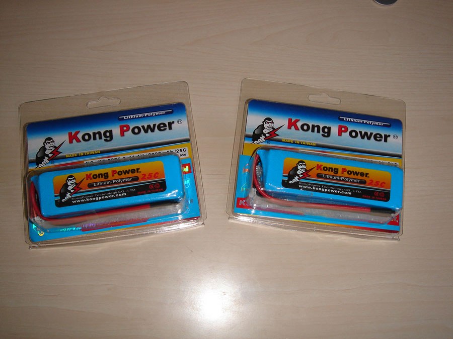

So pünktlich zum Fest sind heute meine KongPower 3S1P 2200mah mit 25C Continous und 50C (110A) aus den USA eingetroffen.
Laut Anleitung und vielen Piloten aus den USA schon mal sehr vielversprechend.
Vorteile:
- kein aufblähen
- tiefentladungsfähig bis 2,2v pro Zelle
- sehr zyklenfest
- ladbar mit bis zu 3C
Negativ:
- verhältnismässig schwer, inkl. Kabel 193g
Ich werde die Zellen auf jeden Fall nochmal direkt mit meinen 2500mah SAEHAN 18C und 3600mah SLS ZX vergleichen. Logs folgen!

#103
was haben die denn für einen balancer anschluss??
Und auf die Logs bin ich mal gespannt!!!!

Der Balanderanschluss ist leider ein ThunderPower, einen Adapter hab ich aber schon. Was ich noch vergessen habe, die Zellen sind natürlich auch ideal für Mini Titan oder T-REX 450.
