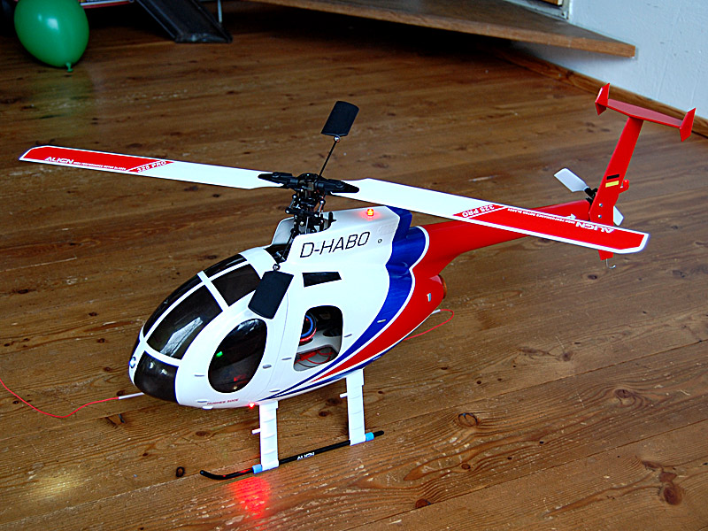

So, nun habe ich es auch geschafft - der T-Rex ist im align-Rumpf verbaut. Ich bin begeistert von der Qualität des Rumpfes. Schön gemacht, gut lackiert.
Die Konfiguration
Rumpf: Hughes 500E von Align
Abfluggewicht: 1,120 Kg
Mechanik: T-Rex 450 S
Rotor: Standard-Zweiblattkopf mit Align 325 PRO Holzblättern
Motor: Align 430L
Regler: Align RCM-BL35X
Gyro: WK 011
Empfänger: Webra Scan DoppelsuperDS8 Syntesizer
Sender: FX 18
Antriebsakku: 3S1P 2100 mAh von Stefan
Flugzeit: ca 5 min im Wohnzimmer
Blinkelektronik: Modellflug-Beleuchtungs-Modul von ELV
Erste kleine Testflüge im Wohnzimmer sind erfolgreich absolviert, allerdings nur leichten Schwebeflug. Der Akku schafft gerade 5 min, dann ist Schluss.
Fürs erste reicht das, später muss da sicher ein stärkerer Motor und leistungsfähigere Lipos her.

- Mit voller Beleuchtung.
- HUGHES_500E.jpg (173.82 KiB) 406 mal betrachtet

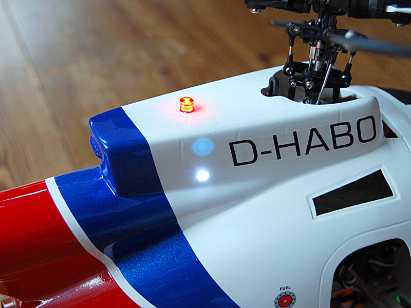

- Am Rotordom oben ein rotes Warnlicht, links und rechts die Anti-Kollisions-Flasher (Super-Flux LEDs).
- HUGHES_500E_Toplicht.jpg (174.33 KiB) 393 mal betrachtet
