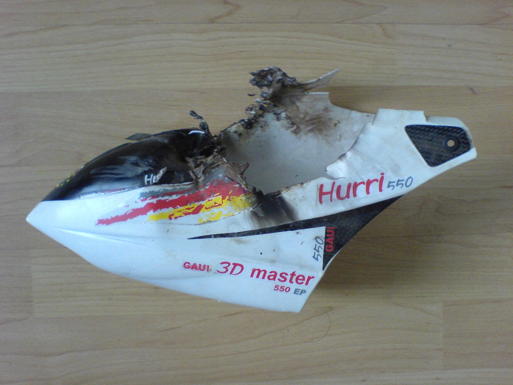

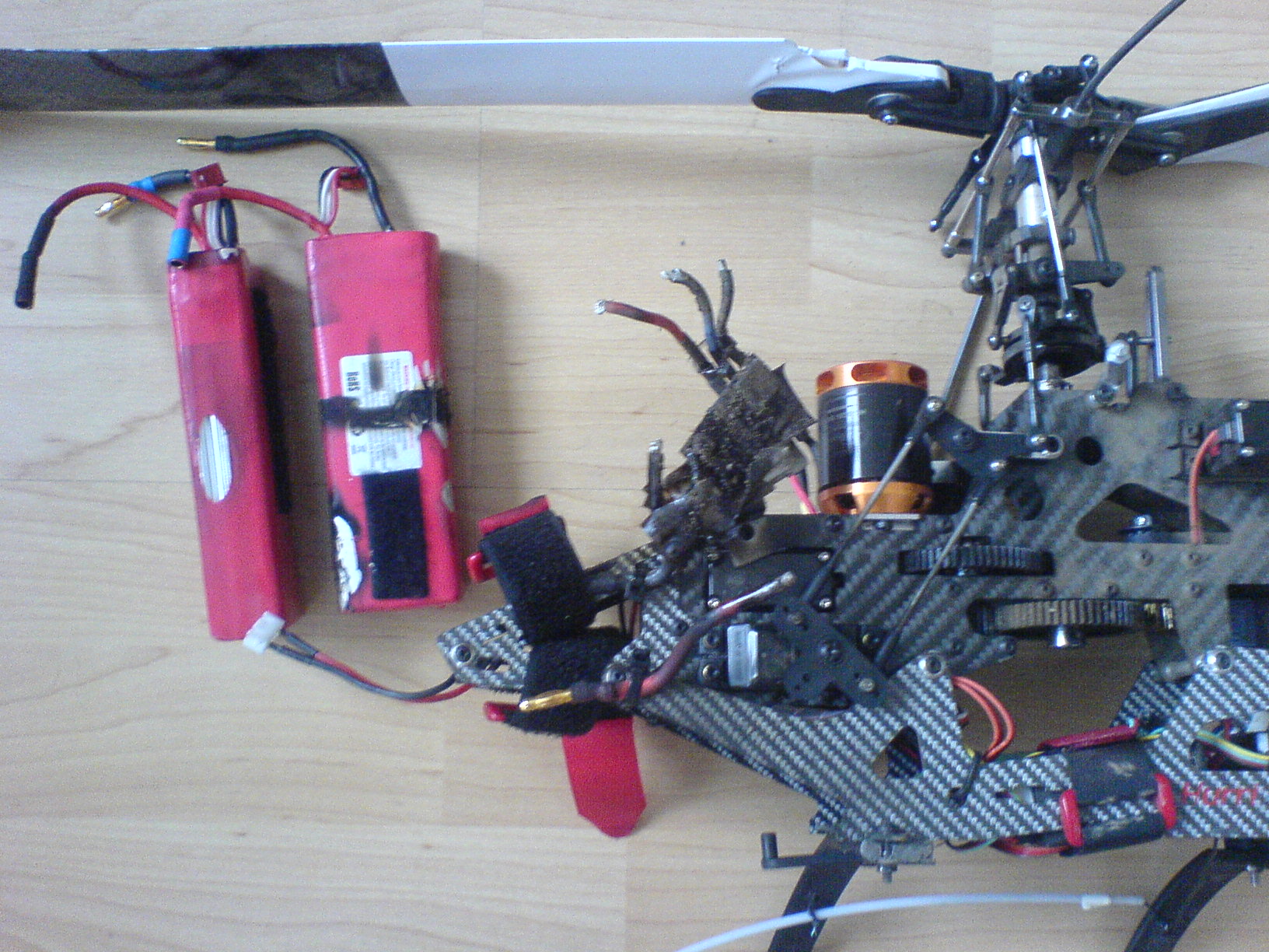

dein Beitrag gibt mir Hoffnung :D ...mir ist Fr. ebenfalls mein hurri abgebrannt :(
Noch habe ich keine Ahnung was die Ursache gewesen sein könnte.
Im Landeanflug bemerke ich eine leichte Rauchfahne, vor lauter Schreck noch dazu in Nasenstellung bei leichtem Wind, lande ich auf einem Acker (absolut unebenes Gelände) der heli schlägt unsanft ein ...da steigt schon dicker gelber Rauch auf und dann eine mindestens 50cm hohe Flamme :shock:
Fazit, der Regler ist abgebrannt dadurch der danebenliegende Akku des Empfängers Flugakkus beschädigt, Haube abgebrannt, dazu die normalen Folgen eines Absturzes (siehe Bilder) da ich bereits den AR Schalter betätigt hatte waren die Kräfte nicht mehr so stark und zumindest am R.Kopf ist nicht allzu viel passiert. Glück im Unglück ich hatte in der letzten Zeit Probleme mit dem Heck, dies war ein Testflug deswegen hatte ich die Holzblätter und die Plastikhaube drauf!
Ich kann mir nicht vorstellen dass der Regler durch Überlastung zu brennen begann, eher ein schadhaftes el.Bauteil, ich hatte bislang keine Probleme mit dem Regler, insbesondere seit ich den Gaui 1500W Motor gegen einen Scorpion 1600KV getauscht habe wurde dieser nur mehr handwarm! Auch war ich mit der Funktion des Gov. Modes absolut zufrieden, top Sanftanlauf und der Regler regelt ebenfalls sanft ab bei Unterschreiten der Spannung!

@bladekiller: Sorry wegen deinem Absturz... ist immer wieder schlimm solche Bilder zu sehen. Wenn du einen Ersatz bekommst, schön aber ganz ehrlich der Regler ist einfach nicht zu empfehlen. Erstens gab's schon so viele Zwischenfälle und zweitens machst du deinem Motor keinen guten Dienst! Glaub mir ich hab auch den 1,5kW Gaui und den 1600kV Scorpion im Hurri geflogen, ich hab auch zuerst den Gaui Regler dran hängen gehabt und dann den Jazz. Es ist einfach kein Vergleich. Mit dem Jazz läuft der Motor wesentlich ruhiger, bleibt kühler und das Heck geht besser. Es ist wirklich hörbar speziell bei einem Motor der ein ganzes Stück vom Gaui Motor abweicht. Das soll nur ein guter Rat sein von jemanden der gut über 150 Flüge mit dem Gaui Regler (alte Version) zu frieden war und dem der Regler nicht abgebrannt ist!
Vielleicht noch als Nachsatz, ich glaub das die Gaui Regler einfach auf Dauer nicht die Leistung von starken Motoren und 6s Akkus aushalten! Ich hab schon von so vielen abgebrannten Reglen gehört, noch nie war da einer mit 5s Antrieb dabei! Ich hab meinen auch nur mit 5s Lipos und 7s LiFe betrieben.
