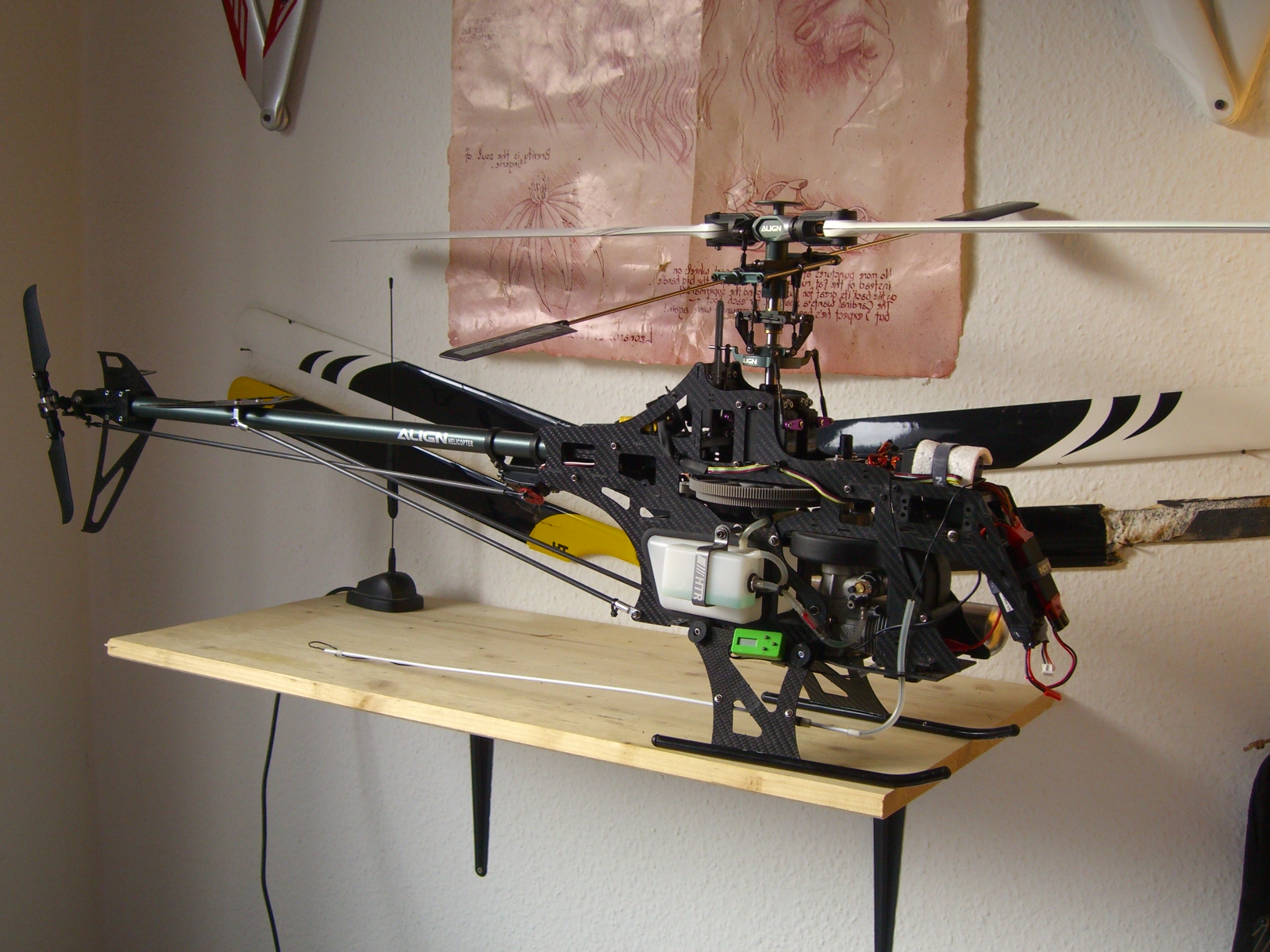

Ich wollte hier nur eine neue und wie ich finde gute Alternative zeigen...

Was die Haube angeht grübel ich noch am Design, aber schlag mal was vor?! :-) (Ist ja noch offen was ich zuerst bunt mach, obs nun die MP wird oder doch die 600er Rex Haube?!)
