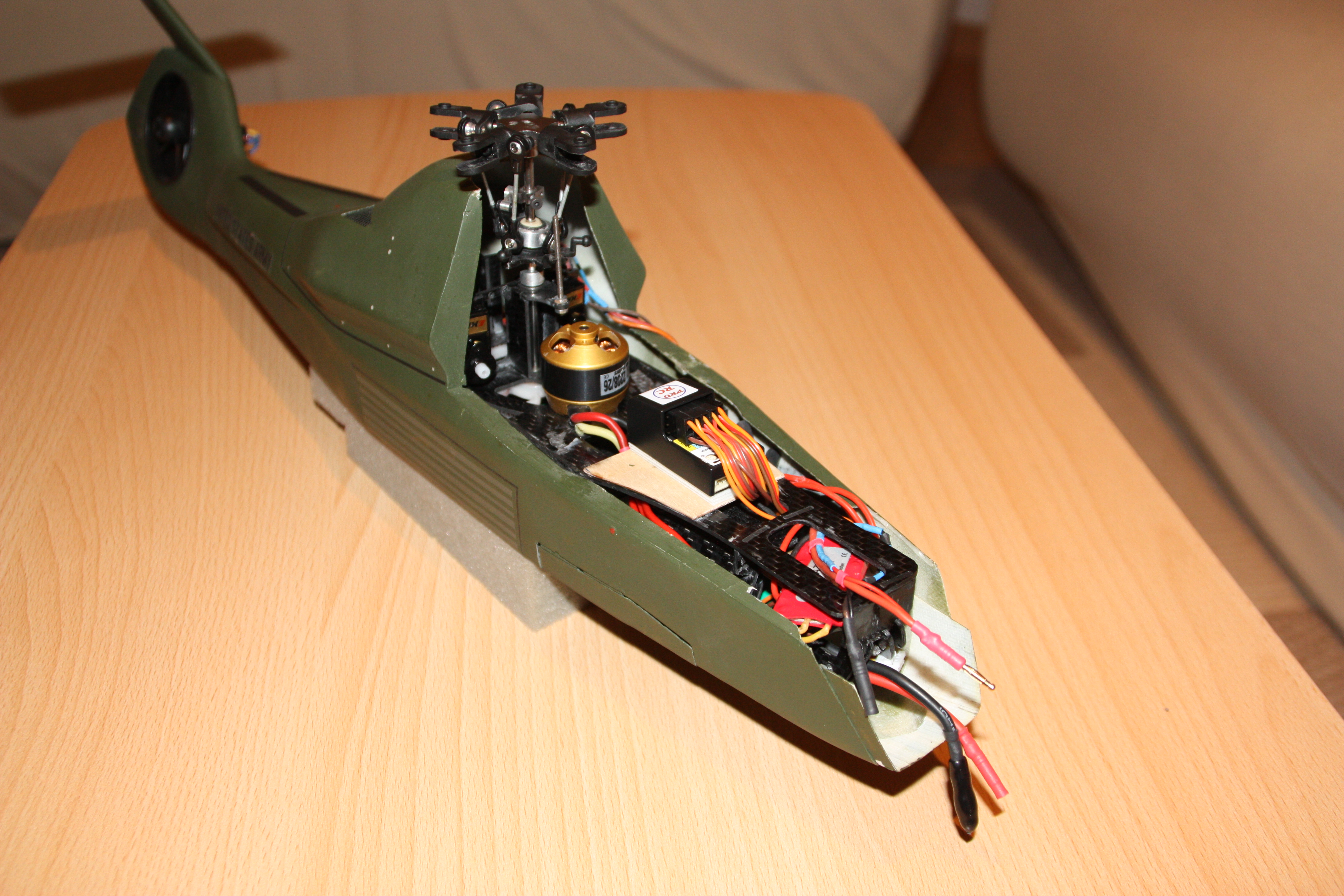

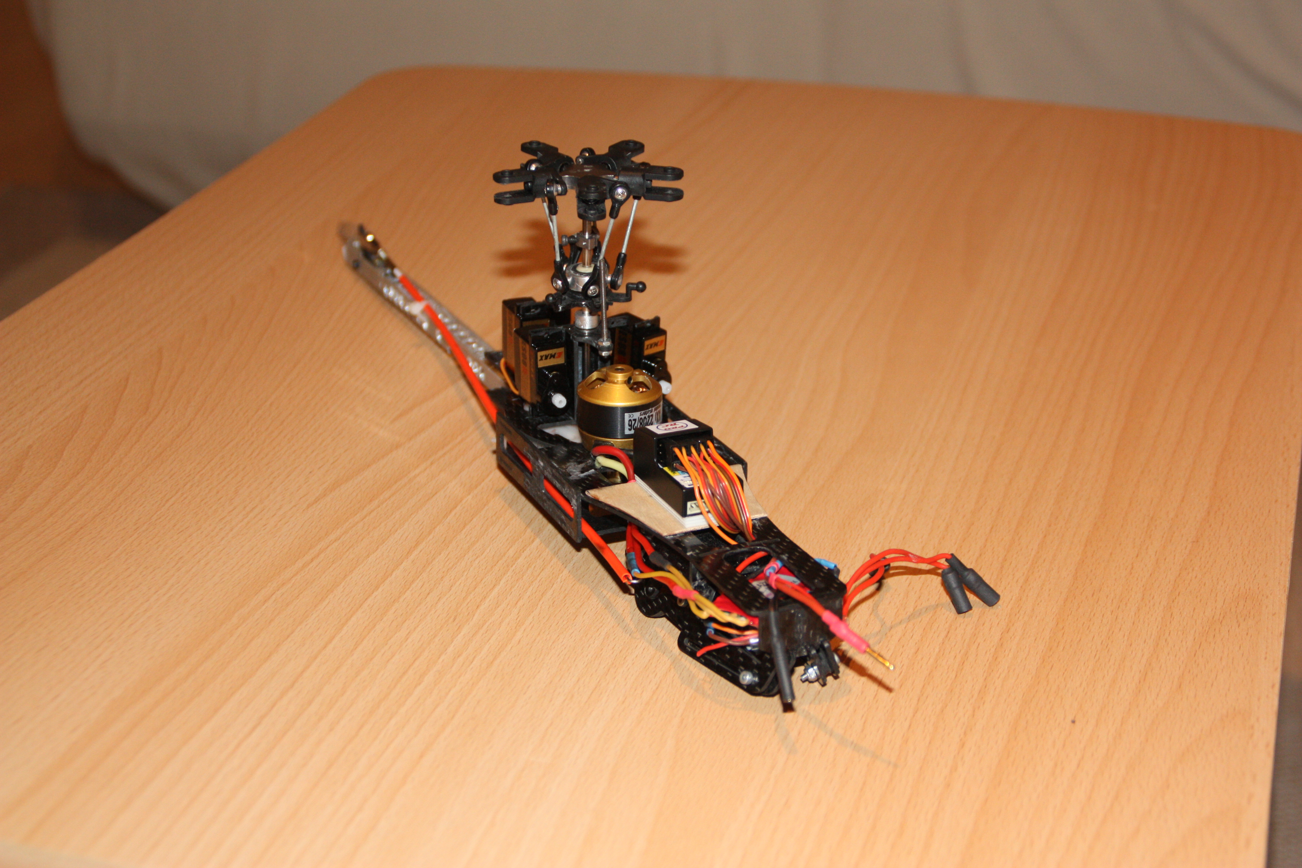

Mal ein kleines Update:
Um den Schwerpunkt für das Stabi-System hinzubekommen, hat der Akku seinen Platz geändert. Er sitzt nun nicht mehr auf sondern unter der Mechanik. Dadurch kann ich ihn weiter nach vorn schieben (in die Waffenbucht) und die restlichen Komponenten (Empfänger, Regler, Stabi) auf die Mechanik setzen, wo sie gut erreichbar sind. Der MiniJazz hat jetzt seinen Platz im Servoschacht des Fahrwerks gefunden, denn das einziehbare Fahrwerk musste endgültig weichen. Aber irgendwas ist ja immer.

Das µRondo ist da und hat seinen Platz gefunden. In diesem Zuge habe ich auch gleich die Kabelverlegung optimiert. Das Ziel war eine komplett nicht sichtbare Verlegung (bis auf die direkte Zuleitung zum Rondo). Das habe ich, denke ich, geschafft.
Und es ergibt ein besseres Bild im Rumpf.
Eine Sache besteht nach wie vor: Die Kiste ist arg hecklastig!

Mal wieder ein Update:
Das µRondo hat seine erste Programmierung erhalten und die Verkabelung ist komplett. Die Mechanik steckt nun auch im Rumpf.
Derzeit baue ich noch eine neue Cockpit-Verglasung, die ja aufgrund ihres Gewichtes auch ins Balancing eingreift. Bis dahin muss der Erstflug noch warten. Aber es wird langsam ernst!

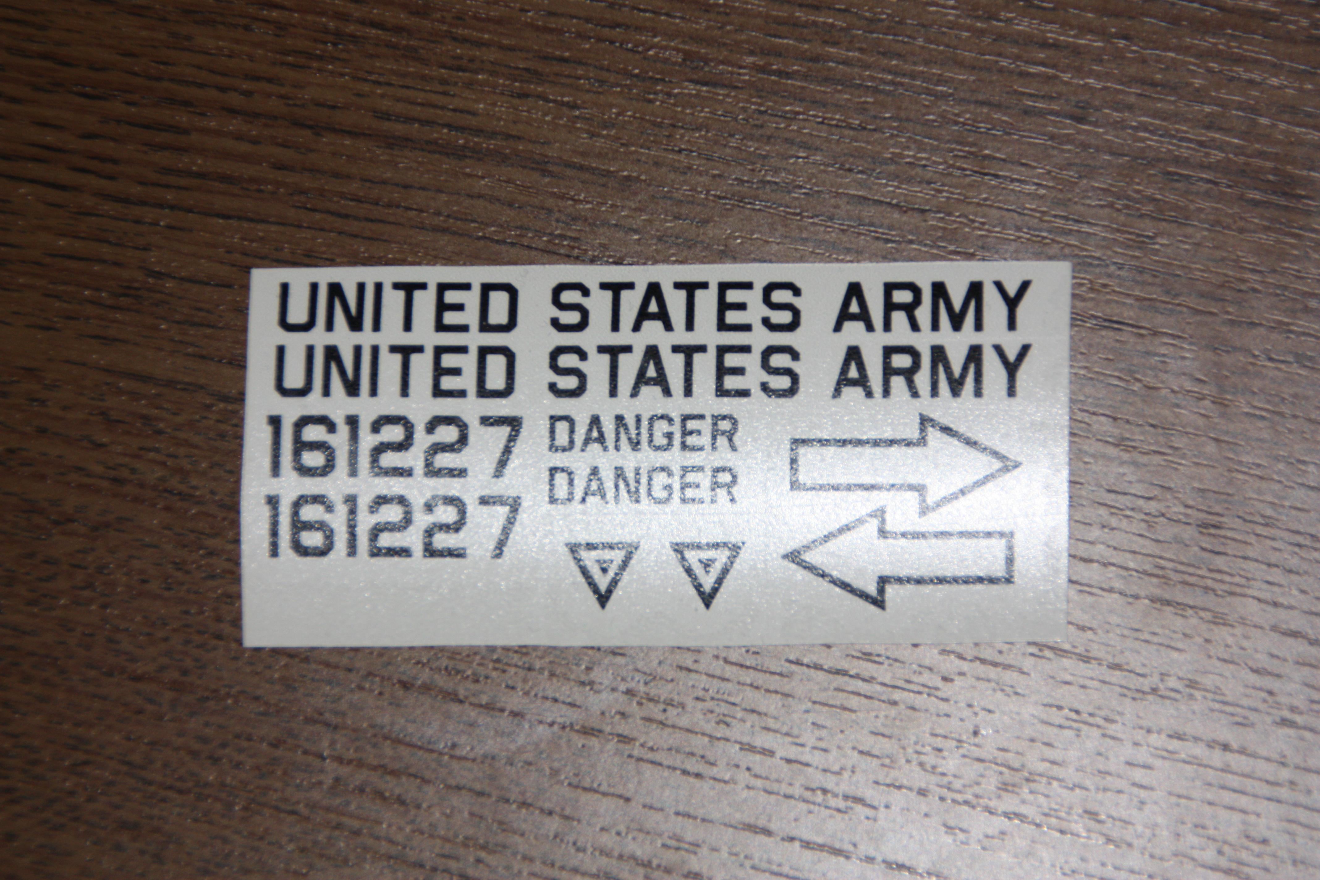

Letzte Woche sind die neuen Schriftzüge von Andreas Obermeier gekommen. Klasse Arbeit!
Leider ist das Projekt grad mal wieder etwas eingeschlafen. Aber nachdem die beiden großen Helis nun wieder problemlos fliegen, kann ich hoffentlich am Comanche weiter machen.

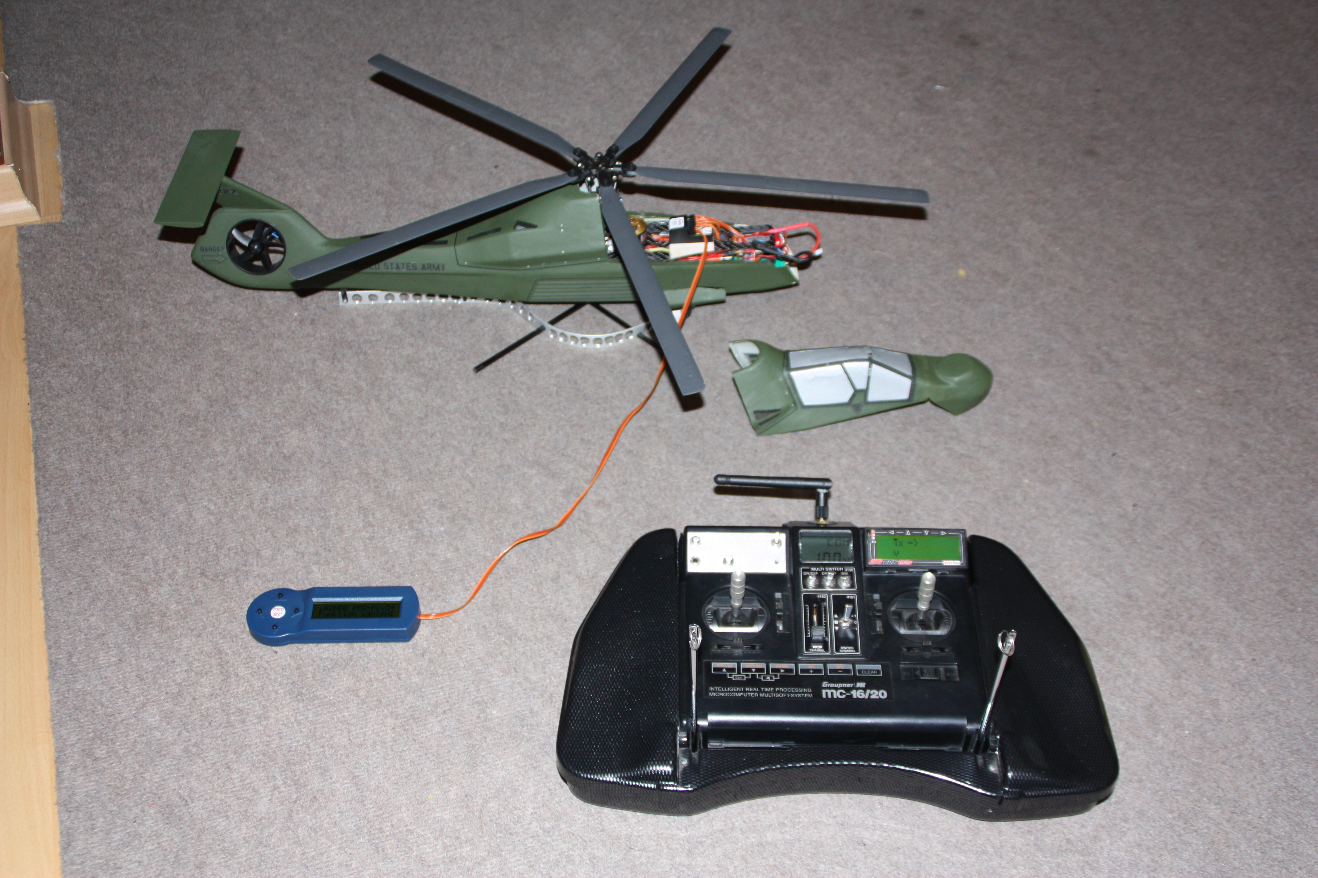

Die Flugerprobung läuft im Übrigen wieder an. Heute war der zweite Testflug bei dem festgestellt habe, dass die TS-Drehung nicht stimmt
Naja das nächste Mal nehme ich das Terminal vom µRondo halt mit

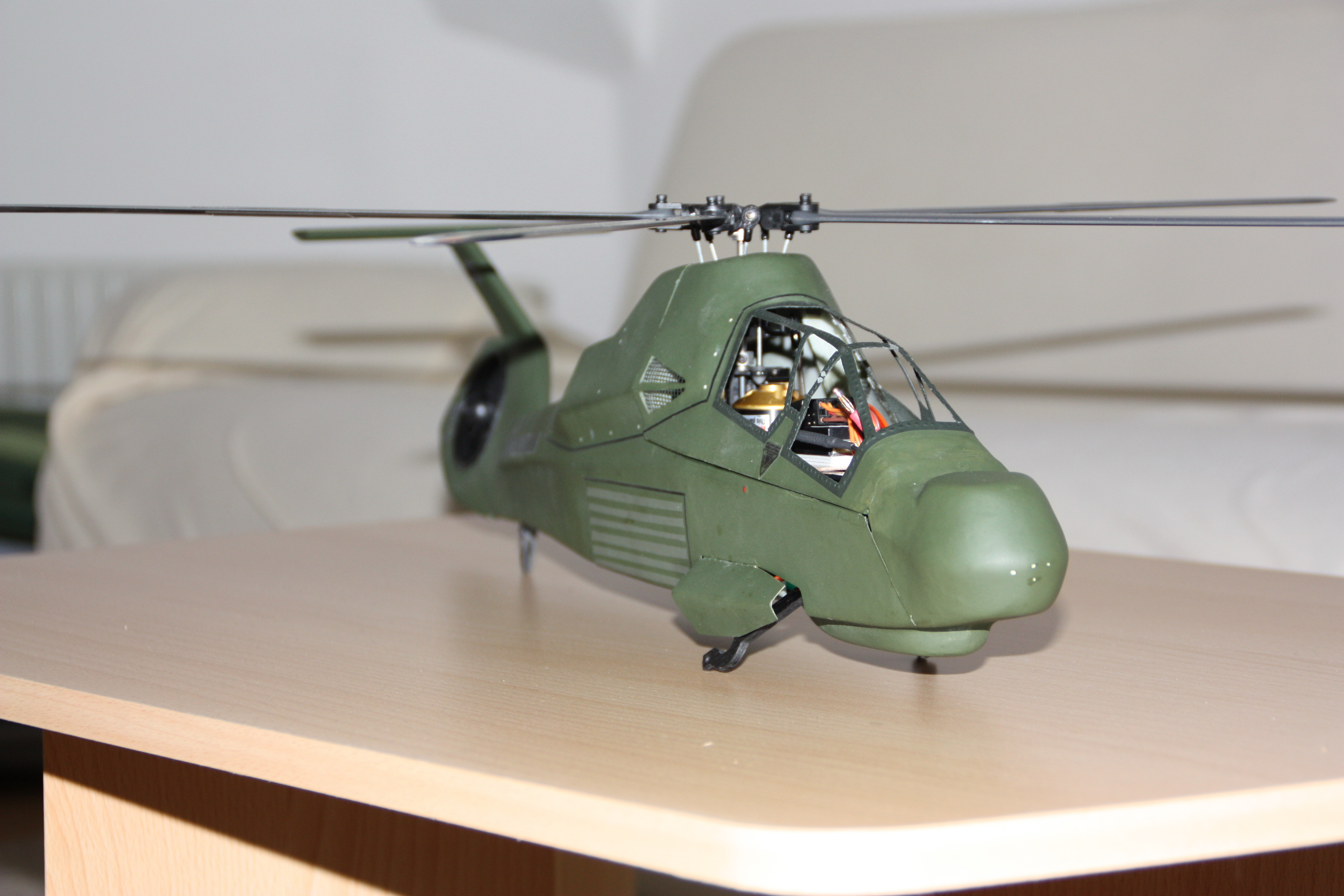

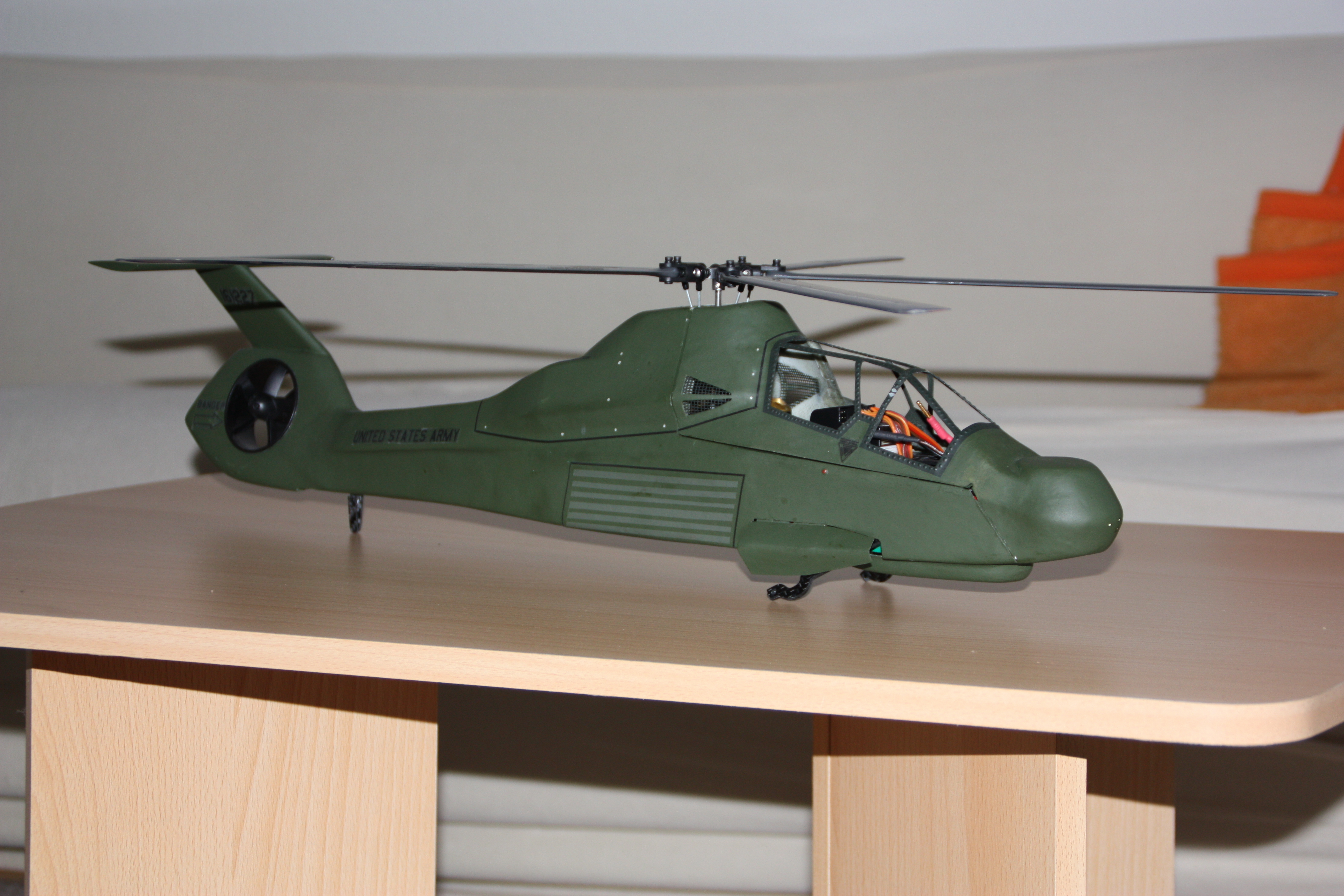

#104 Re: Baubericht - RAH-66 Comanche
Heute war es soweit. Nach der Einstellung der TS-Drehung stand dem "Erstflug" (mit Rumpf und µRondo) nun nichts mehr im Wege. Also ab in die Tiefgarage und angestöpselt. Und siehe da...er fliegt! Zwar noch nicht gut aber das ist Einstellungssache. Da es auch mein erster Heli mit FBL-System ist werde ich mich da Stück für Stück rantasten. Der Fenestron hält das Heck beim Schweben sehr gut, ist beim Steuern aber noch etwas giftig. Beim Pitchen bricht er weg, aber die Heck-Sense ist auch noch nicht eingestellt. Ich denke das bessert sich noch.
In den nächsten Wochen werde ich die EInstellungen verfeinern und danach noch die Optik verbessern. Bevor ich mein nächstes geplantes Projekt anfange, soll der Comanche nämlich endlich fertig werden.
