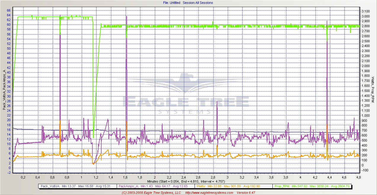

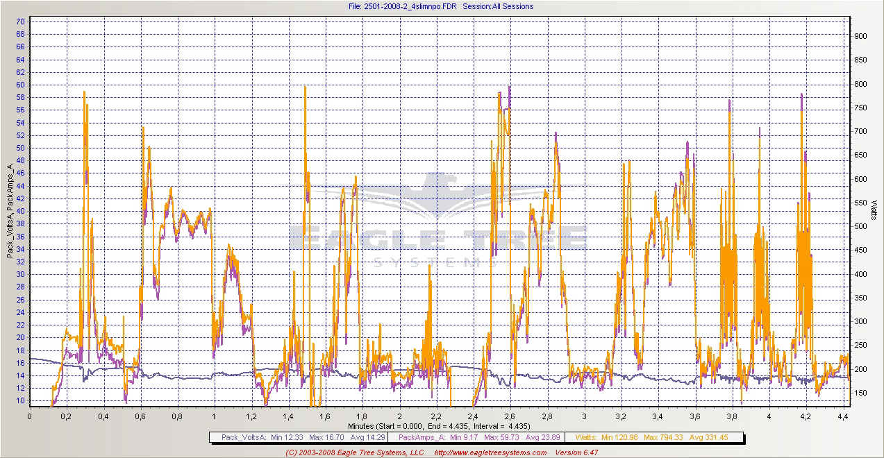

Richtig, geht ab wie Luzi :)
Bei Jan´s Log gibts leider keine Drehzahlaufzeichnung, da wir ja keinen BL- oder sonstigen Geber dran hatten - von daher leider "nur" Strom-Spannung-Leistungsmessung.
In meinem MT hatte ich das im letzten Herbst nach Einbau des 2221-8 mal gelogged - bei 42 % regler kam ich bereits auf 3030 rpm Headspeed :mrgreen: ( siehe unteres Diagramm ). Wobei mein fliegerisches "können" weit hinter dem von Jan steht, von 3D bin ich noch meilenweit entfernt, war nur Speed-Rundflug mit Piro- und Pitcheinlagen. Aber funny isses trotzdem, was man aus dem Aggregat rausholen kann ;)
Wobei der Motor auch an 3S tierisch loslegt,haben ihn ja auch mit nem 3s-2200 33/50 C gelogged, satte 640 W sind schon ne Hausnummer für 3s....
Scorpion 2221-8 an 4s-2200 LiMnPo / M3Lon-MT
Scorpion 2221-8 an 4s-2200 LiMnPo / Crizz-MT

schade echt das da keine drehzahlangabe mit bei ist...:-(
aber trotzdem interressanter log ! danke !

Öhm, ich bin grad am überlegen, ich meine was umrum 1600, bin mir aber nciht 100% sicher.
Jan
#98 Re: Wie fliegt ihr euren 2221-8 v2?
Der Logger sagte 1672 mAh, reingeladen hab ich 1650 mAh ( unbalanciert, mit 2C , in knapp 26 minuten ). Beim 3S 33C hatten 1590 mAh reingepaßt ;)
Flugzeit beim 4S waren 4:27 , mit dem 3S warste 4:32 unterwegs
