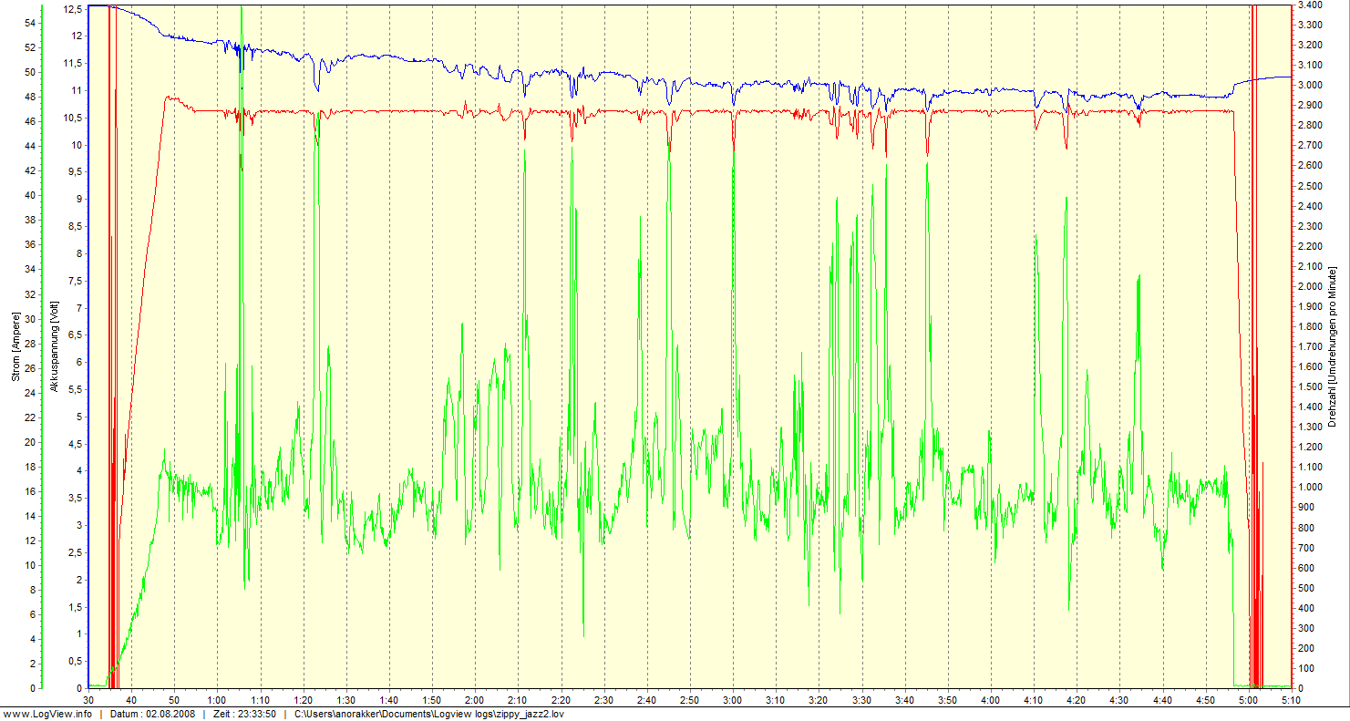

Hab heute auch mal ein wenig geloggt, im Einsatz waren der x500 Motor(11er Ritzel), ein 55-6-18 Jazz und ein Zippy2200er 20-30C (+-11° Pitch)
Geloggt wurde das ganze live mit meiner Selbstbau Telemetrie und Logview auf nem Lappi. Nach dem Flug war der Motor und Akku nicht wirklich heiss, ich denke ich teste auch nochmal ein 12er Ritzel, den Jazz kratzt das ja eh nicht
zum Log: mein Logger hat eine Updaterate von 100ms und es wird auch nichts rausgerundet...

Mit welcher Regleröffnung wurde geflogen? Welche Gasgerade hast Du bei deiner MX 16 eingestellt?

Sehe ich das richtig, dass der Zippy nicht im geringsten die Spannung konstant hält?trailblazer hat geschrieben:Zippy2200er 20-30C

Die Zippys halten die Spannung nahezu gleich konstant wie die SLS ZX 30/50C - wenn ich in meinen Logs die Spannungskurve aber auch auf dein Maß skaliere, sieht die Kurve ähnlich "glatt" aus wie bei dir. Natürlich hat man unter Last Spannungseinbrüche, auch die besten Lipos haben einen zwar verschwindend kleinen aber doch entscheidenen Innenwiderstand (der ja letzendlich für die Erwärmung der Akkus verantwortlich ist).
Die Zippys (jetzt nicht genau nachgemessen, nur grob aus den Logview Daten errechnet) haben einen Innenwiderstand im einstelligen mOhm Bereich, was für diese günstigen Zellen sehr gut ist. Um den genauen Wert zu bestimmen, müsste man ähnlich exakt messen, wie z.b. hier ->
http://www.elektromodellflug.de/akku-te ... an-30C.htm
Also im Endeffekt alles im grünen Bereich

Die Spannung ist bis zum Schluss auf überdurchschnittlich hohem Niveau, Trailblazer schrieb es bereits mit der entsprechenden Skalierung.
SLS sind bei 11,1 Volt, Zippy bei 10,9 Volt und Kokam bei 10,3 Volt bei gleicher Belastung. Drehzahlunterschied ca. 3150 vs 3000 u/min, Leistungsunterschied 640 Watt vs 520 Watt, jeweils mit einem 8er Scorpion und SLS <----> Kokam.
Kapazität ist bei Zippy sogar 2250 mAh, SLS ziemlich genau 2200 mAh und Kokam 2050 mAh. Gewicht ist bei allen +- ca. 5 Gramm.
Preis 39€, 17€ und 53€ ... Zyklenzahl mit nahezu voller! Leistung ca. 100, 80, 150.
