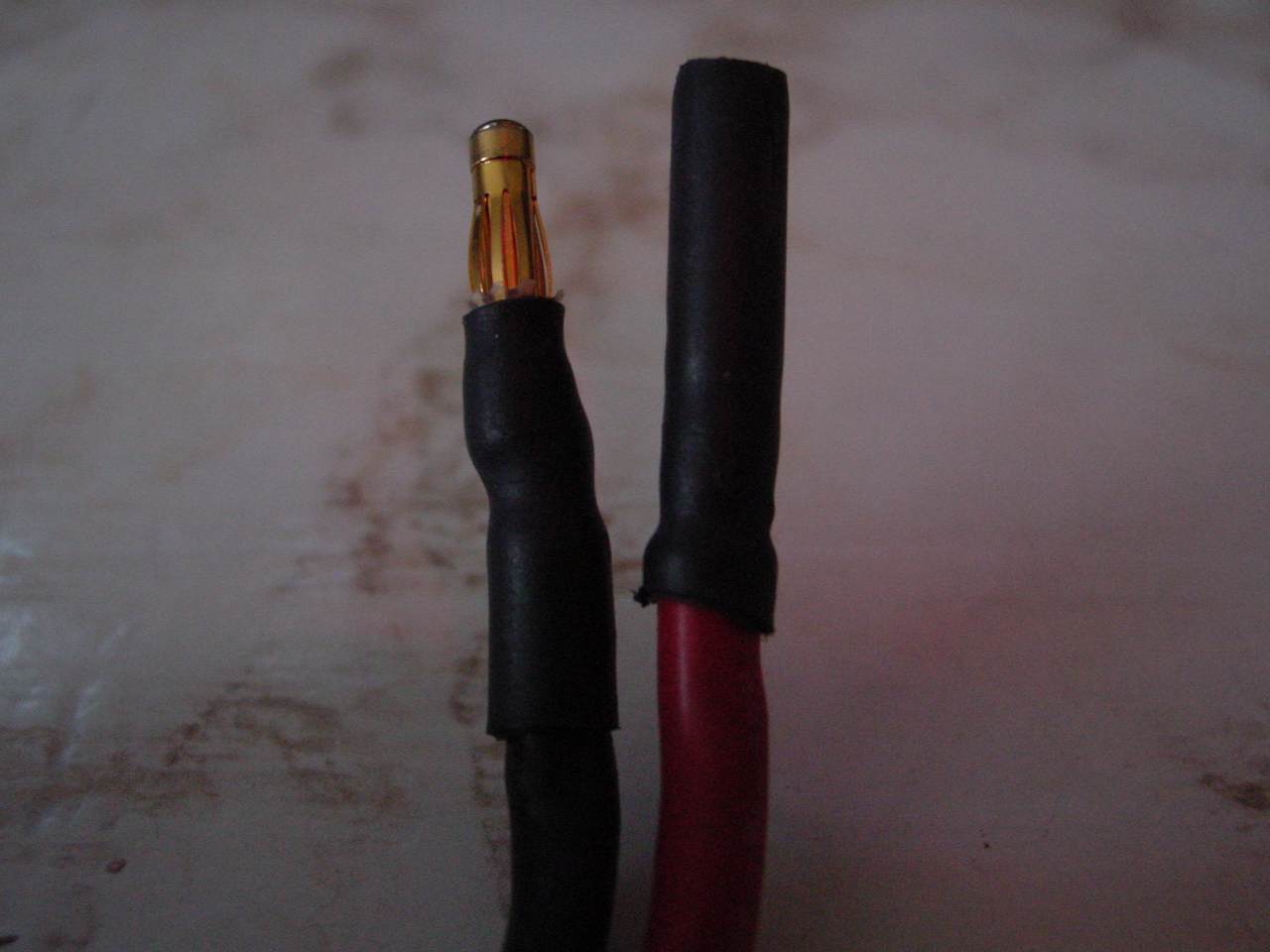

Tja, wenn die 4mm Goldies an den Akku kommen muss ich den TT Regler auch umlöten oder?
Wie soll ich dann noch die Stecker isolieren, mit Schrumpfschlauch?
#95 Re: Ein neuer bei den MT Verrückten! :-)
Ja, den lötest du einmal passend auf die verwendeten Akkus/Anschlüsse um.Cracy Andy hat geschrieben:Regler auch umlöten
Auch richtig, und zwar am besten wie auf dem Bild. (Akku+ -> Buchse / Akku- -> Stecker)Cracy Andy hat geschrieben:Stecker isolieren, mit Schrumpfschlauch
Schneide den Schrumpfschlauch der Plus-Buchse erst nach dem schrumpfen ab, und zwar nicht zu kurz !
- DSC01708.JPG (549.53 KiB) 345 mal betrachtet

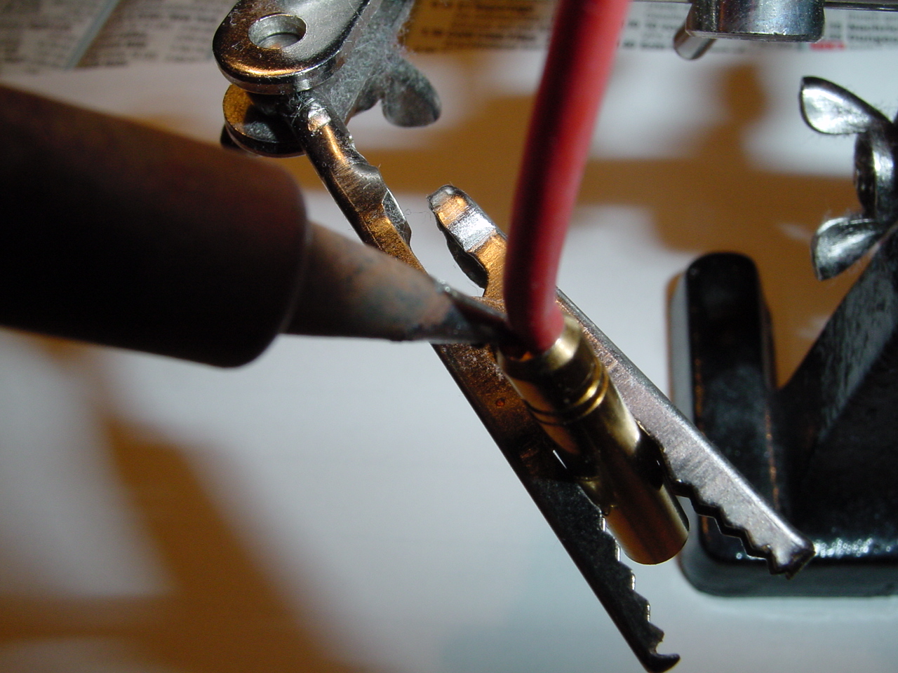

(Bild ist gestellt, deswegen Kabel nicht abisoliert !)
Was sonst ? Damit drohen ?Cracy Andy hat geschrieben:Mit der Lötspitze rein?

Hm, dann muss ein dritter Arm her oder jemand muss festhalten!

Gerne doch !
Mußt dir aber keine zusätzlichen Arme wachsen lassen, denn ich mußte ja die Kamera halten.
Nee, füll die Lötmulde mit Lötzinn, verzinne das Kabelende, klemm irgendwie den Goldie fest,
und für Lötkolben und Kabel reichen dann deine Hände. Lötkolben in die Mulde halten, das Kabel
draufhalten bis es "reinschmilzt", Lötkolben rausziehen und Kabel bis es fest wird nachdrücken.
Klingt komisch, ist aber so...
