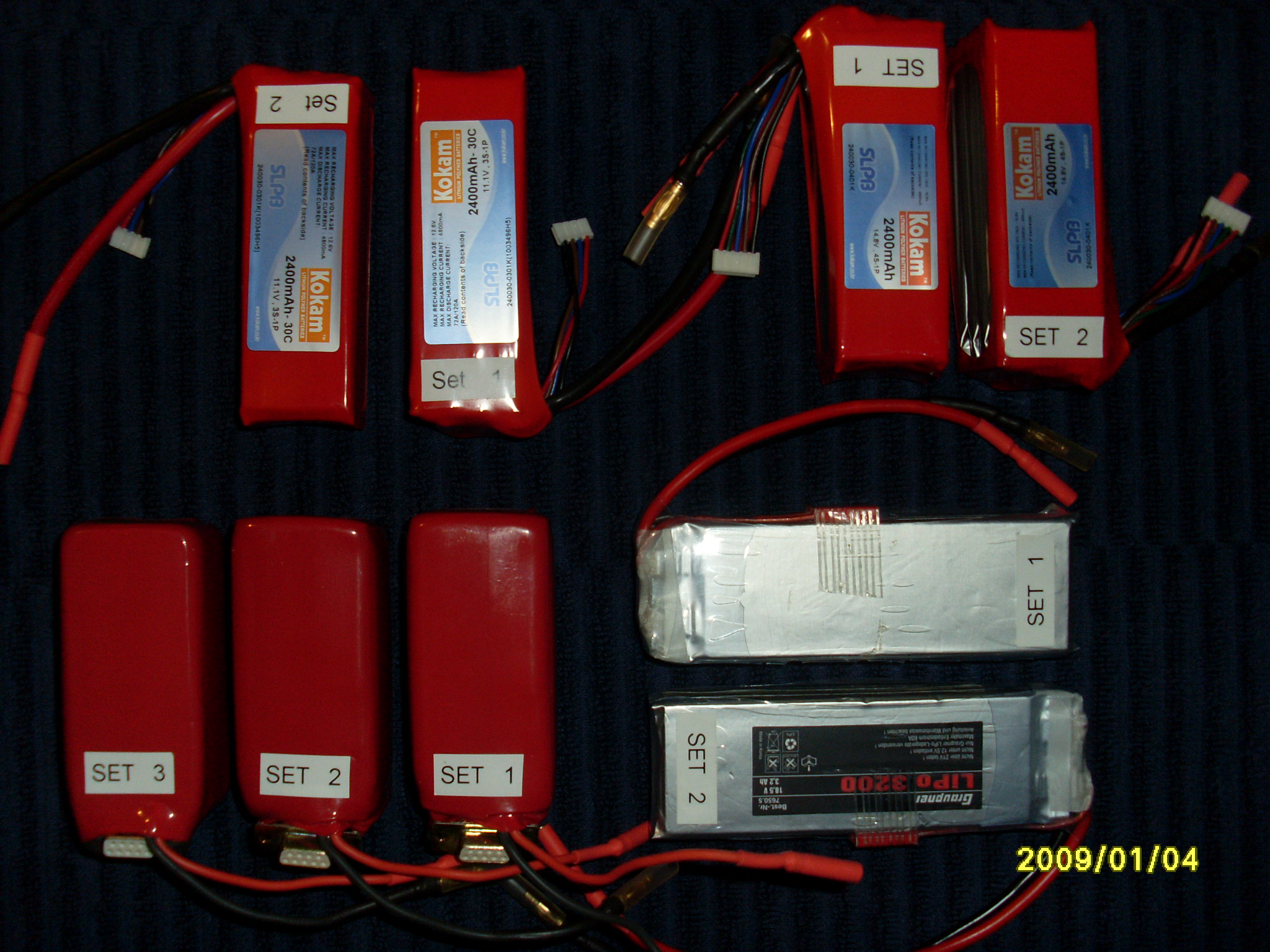

Ja, ich hab mir von Lutz die neue PK-Version schicken lassen, kam an Sylvester an :D
Tja, und sie scheint auch zu funktionieren, obwohl ich natürlich erst 2 Flüge hinter mir habe... also keine Langzeit und schon gar keine 3D Hardcore Bewertung :drunken:
...wooooooow, bin immernoch etwas "high" von meinem Erstflüg heute über Mittag,... sorry :mrgreen:
Bei mir is der Eleven übrigens bei beiden 4S2P Lipos (LF Packs) mit JAZZ auf 46% 10 min. geflogen (bei -1 Grad!), was habt Ihr für Zeiten?

Oh Dominik, lasse es langsam angehen mit Deinen Akkus 10 Minuten ist viel :oops:
Wieviel Kapazitaet haben die noch :roll:
Ich gebe Dir mal meine Daten so zur Orientierung (schreibe doch jeden Akku auf) :D
Also der LF 3S mit 3400 mAh = 7,30 Minuten im Schnitt; bei Speed :D lade dann nach: zwischen 2300 bis 2700 mAh
4S kokam 2400 mAh = 5,30 Minuten; :D lade dann nach: zwischen 1500 und 1800 mAh
Ich fliege meine Akkus nicht leer.
Und wenn man gerade so schoen dabei ist wird man ja auch mit jedem Akku wieder wilder und das saugt bei gleicher Timereinstellung doch.
Bin mal gespannt was Du nachlaedst.
Gruesse, Michael

ja ich fliege die 4s2p mit je 2400 mAh (siehe Setup-Signatur).
bin jetzt gerade im Zug aber werde nach dem Laden mal mitteilen wieviel reinging.
Auch ich fliege die Akkus nicht leer und habe den Jazz mit der Procard auf "Abregeln" bei 2.8 Volt umprogrammiert (Standardwert war 2.5 Volt)

So jetzt habe ich nachgeladen > 2221 mAh sind reingegangen!
Meinst Du das ist zuviel? ... soll ich die Abregelung beim JAZZ vielleicht auf 3 Volt einstellen (höchstmöglicher Wert)? :roll:

Guten Morgen Dominik,
das mit den 3Volt ist schon besser >>> noch besser ist es nach Deinem Flugstil Dich an die max. Flugzeit per Timer
heranzutasten.
Jetzt haben wir ja grob einen Richtwert: 2221 mAh bei 10 Minuten.
Versuche es mit 7 Minuten mit einem Akku und mit dem anderen 7.30 Minuten (Timer auf der Funke piep piep :mrgreen: )
Dann laedst Du wenn Du zurueck bist und schaust wieviel reingeht. Es sollen so um die 25% Restkapa.im Akku verbleiben!immer!!! :idea:
Wenn Du noch ueber den 25% bist gut, wenn Du weniger hast, Zeit nach unten nehmen so um die 6.30 Minuten usw.
Und wie ich geschrieben hatte, lade so Du Zeit hast mit 0,8C die Akkus lieben Dich dafuer ........... laenger :D
Also ab in die Luft >>> guten Flug und berichte mal weiter,

Ach,... Saukälte... wurde nichts mit Helifliegen heute, -5 Grad (Windchill -11 Grad wegen Bise)... :?
Nun, Michel, Du meinst ich soll ganze 25% Kapazität in den Packs lassen?
Ich habe leider noch nicht so viel Elektroheli-Flugerfahrung (erst ca. 100 Akkus geflogen), aber das finde ich enttäuschend wenig.... Leben denn die Lipos so viel länger?

Nur Rundflug hmm, ich habe auch noch aeltere 3S 3200er von Graupner (waren mal zwei 5S Pack fuer den L-16), die hatte ich von einem Freund umbauen lassen auf 3S (dicke Ohren bekommen). Der Pack ist schwer, ich habe und fliege die immer noch, die Haube geht drunter, der Schwerpunkt passt.
Die Drehzahl lag bei 2200 U/Min und die Flugzeit lag bei 9 Minuten. Mit den Akkus fliegst Du laenger, weil es einfach nur fuer Rundflug gedacht ist. Rollen in Ordnung, Loops in Ordnung! Fuers Pitchen muss der Heli leicht sein und dann verbraetst
Du auch schneller die Kapazitat. Ich zumindest 8)
Wenn es geholfen hat :wink:
Schau das habe ich alles an Akkus fuer die 11er Flotte und deshalb ist es mir egal :oops: Genug Akkus brauchst Du :idea:
