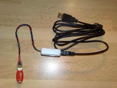

von FlyingTux
Guten Abend zusammen,
kurze Meldung über meinen neuen gebastelteten BID-Adapter :
Hardware: USB-Adapter im Gehäuse + BID-Adapter (hier noch nicht eingeschrumpft)
und eine kleine Software, mit der ich meine persönlichen BID's verwalten kann.
Für den Heimgebrauch und Hobbymodellbauer völlig ausreichend.
Christian

:shock: :shock: :shock:
wow, das schaut richtig gut aus !!
Haben will ! *lechz*sabber*

Oha!!! Jo, dat will ich auch haben! Wo kann ich "supporten"? :wink:
Schön dran bleiben ist die Devise!! Du machst viele Hubiflieger glücklich. :mrgreen:

Eine exzellente Arbeit, da hätte ich auch Interesse.
Weiter so!
PS: Beim E 1 gibt es noch einen weiteren Parameter, die Akku-Temperatur. Sollte daher mit dabei sein.
Meinrad

von FlyingTux
Das Programm wächst langsam, momentan leg ich verschiedene BID-fählíge Ladegeräte an. Werd wohl mal ne Aufstellung machen, damit ich keins vergess :-)
ach ja, die Sache mit dem E1 und der Akkutemperatur...
ich denk mal drüber nach und lass mir was einfallen. Problem ist, dass ich ja so ein Teil grad nich da hab, um die Temperatur-Daten noch rauszusuchen. Aber auch dafür wird es ne Lösung geben.
Das war ja auch das Problem mit der Kompatibilität zu anderen BID-fähigen Ladern oder lassen die sich die Chips auch an anderen Ladern verwenden? (also die am E1 verwendet wurden woanders anschließen bzw. umgekehrt)
Und noch ne kurze Frage: wie ist das bei den Ladegeräten mit mehreren Ladeausgängen, sind dort entsprechend mehr BID-Schnittstellen vorhanden?

Also bei meinem Robbe i3 und meinem Robbe i4 besteht nur die Möglichkeit einen BID Chip am ersten Ausgang zu verwenden. Für Ausgang zwei ist kein BID System vorgesehen. Wenn ich nen BID Chip am i4 programmiert habe, kann das i3 den auch ohne Probleme auslesen und umgekehrt.
Also bei war es so, dass I 3- BIDs vom E 1 als inkompatibel angezeigt wurden und neu beschrieben werden mußten, natürlich waren alle Daten weg. Die Neuen wurden dann seltsamerweise vom I 3 wiederum einwandfrei akzeptiert.
Vielleicht kann Chrizz etwas dazu sagen, der müßte noch ein E 1 haben.
Andererseits ist es auch so, dass beim Lipo-Laden die Temperatur eher unwichtig ist, ich glaube, dies ist für die Nixx-Fraktion gedacht.
Fraglich ist, ob man diese Auslesegeschichte soweit hochfahren sollte, wie man jetzt schon sieht, kann dies zu einer unendlichen Geschichte werden, da wäre kleiner und dafür schnell nachbaubar vielleicht besser.
Ich habe da, für mich persönlich, als Negativbeispiel das LogView, das sich inzwischen zu einer eierlegenden Wollmilchsau für Kontroll-Freaks entwickelt hat und für das einfache Auslesen eines Logs viel zu umfangreich geworden ist.
Gruß Meinrad
