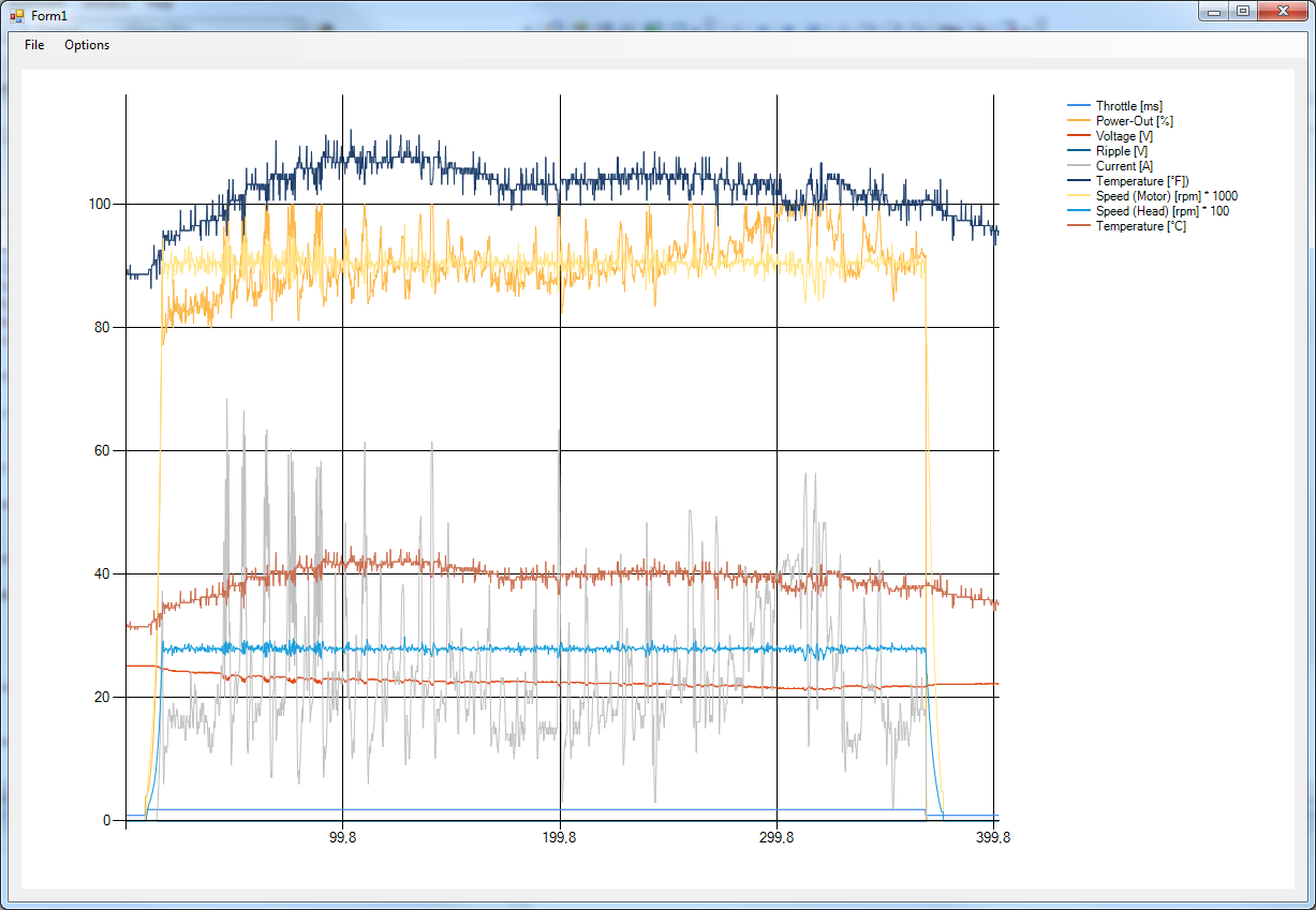

Irgendwie hatte ich jetzt wenig Bock drauf, auf Castle Creations für nen Fix zu warten, genausowenig, mich im LogView-Forum anzumelden um nachzufragen, ob die evtl. die CC-Daten einbinden, und noch weniger, die Daten rumzupatchen... Ich hab mal schnell selbst was zusammengehackt, incl. Kopfdrehzahl und Temperatur in °C ;)
Vorläufiges Ergebnis:
CC Logviewer
CC Logviewer

Sauber !! Wo muß man da wie eingreifen ? Kannst du das für "on own risc"-Anwender zur Verfügung stellen ?

Inwiefern meinst Du eingreifen?
Das zip mit dem exe und dem Charting-Control liegt bei. ANsonsten ist .NET-Framework mindestens 2.0 Voraussetzung.
Momentan geht das Programm noch von den "defekten" double-Werten in der CSV-Datei aus, und die Umrechnung Motorspeed nach Headspeed ist noch auf meine Config vom 500er Rex fest verdrahtet (162Z/16Z, 6Pol-Motor) - das kommt noch einstellbar rein :)

Noch ein kleines Update, weil ja nun nicht wirklich jeder nen 500er Rex fliegt... ich habe auf die Schnelle noch einen kleinen Konfigurationsdialog eingebaut, in dem die Konfiguration des Helis (Haupzahnrad, RItzel, Polzahl des Motors) eingegeben wird.
Der Link oben ist weiterhin gültig.

Keine Ursache. Ich werd da noch bissl mit rumspielen. Zugegbenermaßen hat meine Lösung momentan nicht sonderlich viel mehr Wert als der Castle-Graph-Viewer - ausser, dass er zumindest momentan besser funktioniert ;)
Wenn jemand Ideen hat, wie wir die Originalsoftware dauerhaft toppen können - nur her damit ;)
