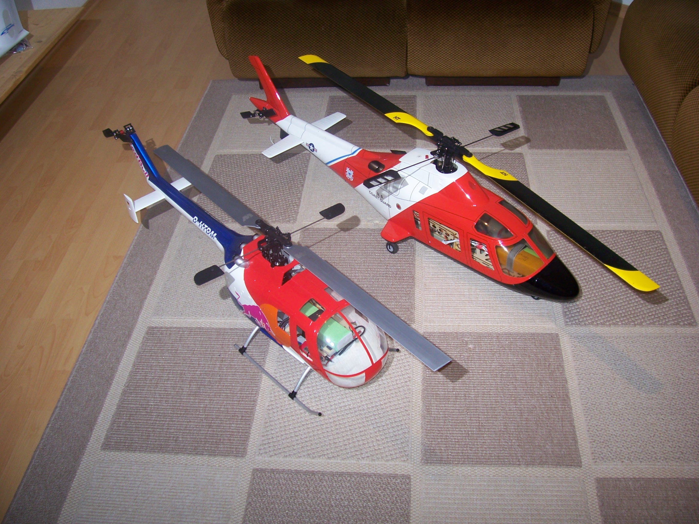

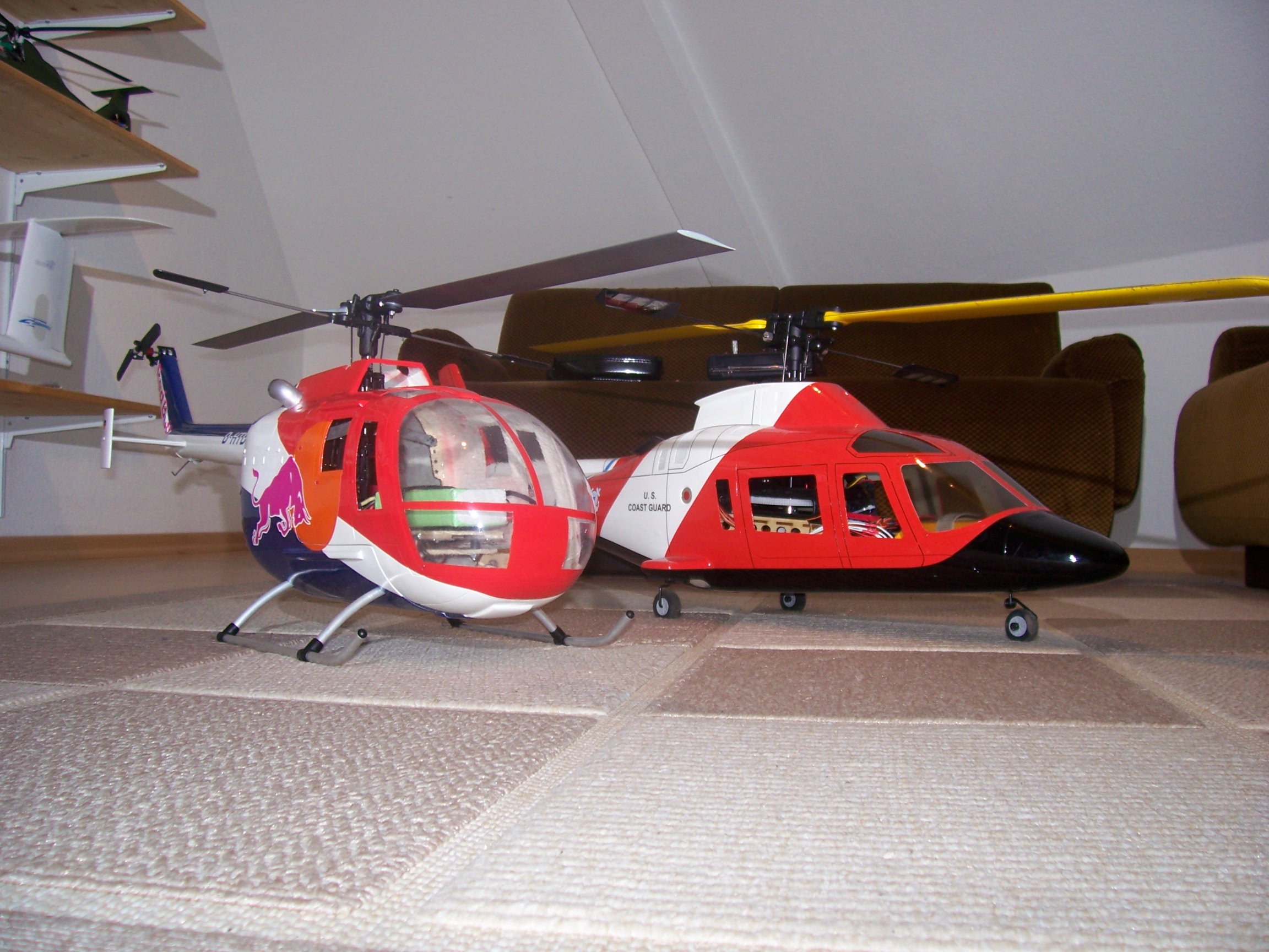

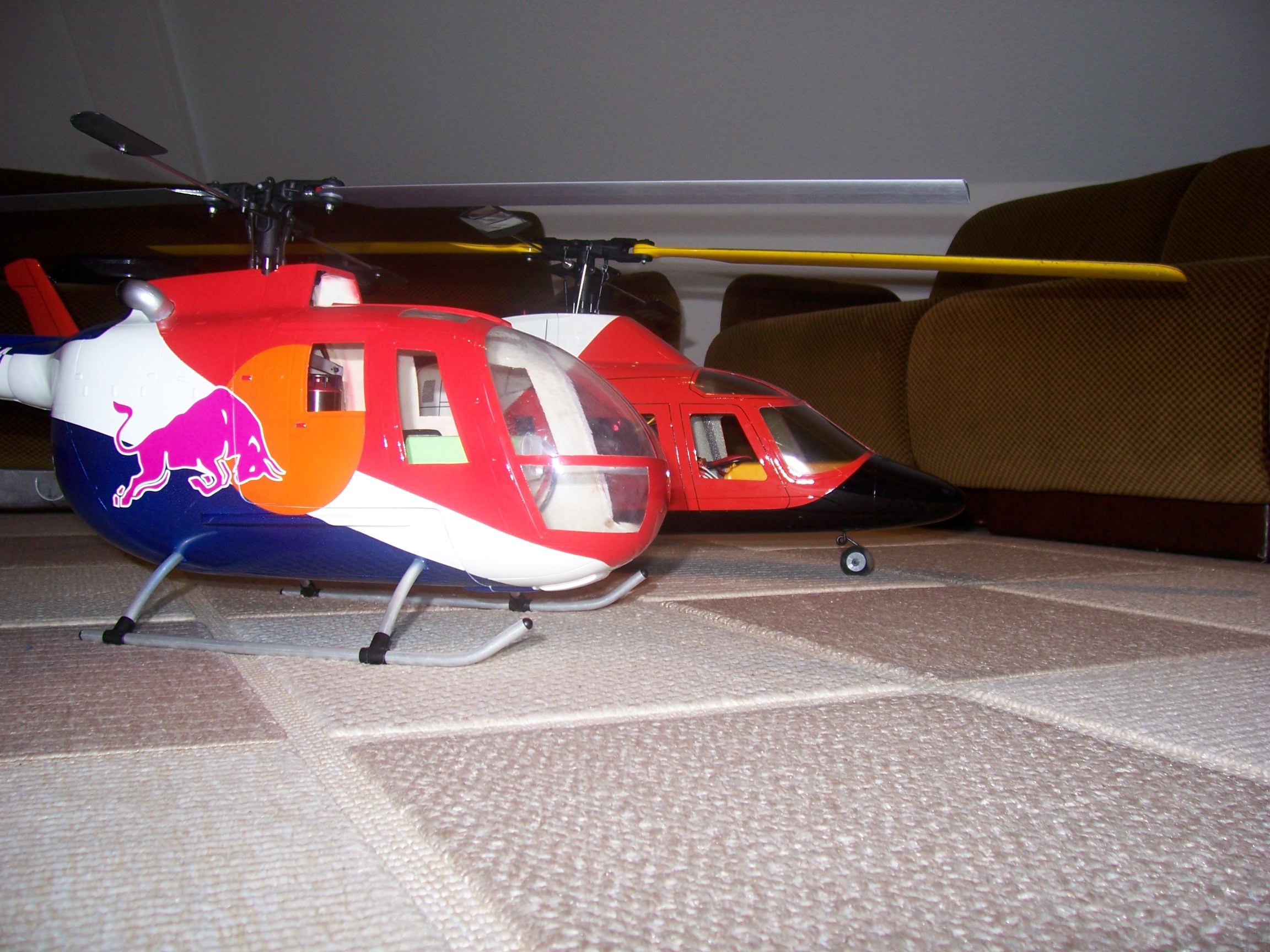

So bevor ich die Bo wieder zerlege, hab ich sie mal mit der großen Schwester, der Agusta, abgelichtet. Nun gehts ans Zerrupfen...
Bild 003.jpg (997.57 KiB) 1203 mal betrachtet
Bild 004.jpg (716.39 KiB) 1203 mal betrachtet
Bild 007.jpg (809.93 KiB) 1202 mal betrachtet
