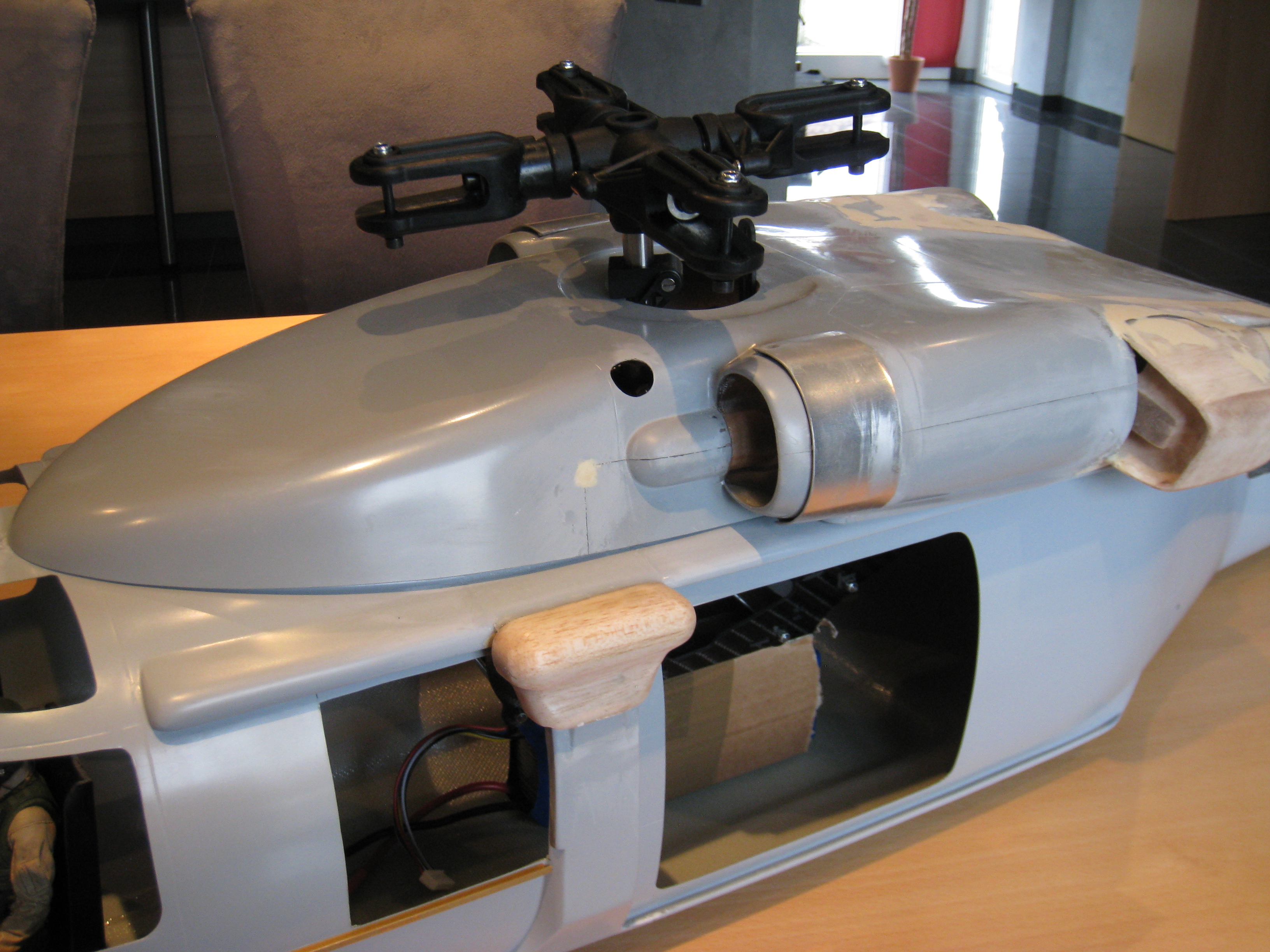

Mein Chassi ist fertig!
Gestern durfte ich endlich mein Chassi zusammenbauen. :D Es ist das Evo² von http://www.microhelis.de, allerdings ohne den ganzen Schnick-Schnack der bei nem 3D-Trainer von nöten ist. Was übrig bleibt ist trotz 90er Mechanik recht klein und lässt sich so super im Rumpf unterbringen.
Heute habe ich dann den Vario-Kopf auf Blatthalter mit einer Befestigungsschraube umgebaut und mal in das Chassi reingehalten :shock: , ganz schön groß das Teil. Als nächstes bauen Yogi und ich "Füße" für das Chassi, die ich dann in den Rumpf einlaminieren werde. An die wird dann mit Schwingungsdämpfern das Chassi befestigt.

Ja fein :) und ich seh schon meine nächste kleine Aufgabe.. Du brauchst an der TS Distanzhülsen damit die Führung ordentlich lauft, ausserdem denk ich kommt das Zyklisch hin?! Schauen wir wenns ans einstellen geht.

Ja die TS-Führung ist noch viel zu weit weg.
Die Anlenkung des Kopfes konnte ich noch nicht testen, da keine Gestänge beim Kopf dabei sind. Die größten die ich hier noch rumliegen habe sind die vom 600er, die sind aber zu klein.

Ja ich hau gleich ab.. Aber Yogi wird sich sicher freuen wenn Du mit Chassis und Kopf nochmal auftauchst, der war gestern bissel enttäuscht das er
den Evo² nicht mehr zu sehen bekommen hat... Ist ja schließlich der erste aus dem neuen CFK :) Ausserdem kannste Dir dann hier sicher passende Gestänge
klar machen!?
